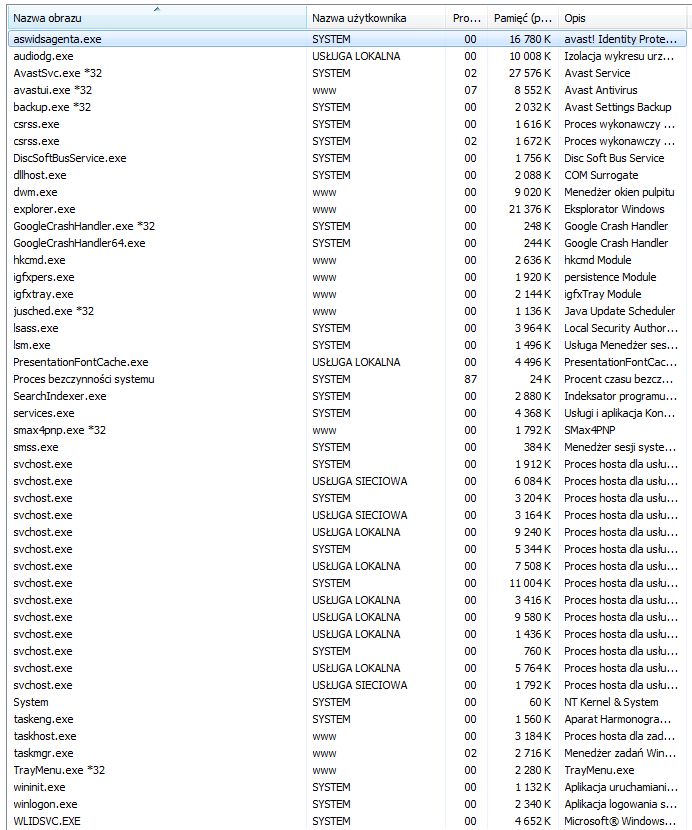

  • #5 16398687
    michav765
    Posty: 34
    Ocena: 2
    Windows 7 - 2GB RAM, wysokie zużycie pamięci przez 10 minut po uruchomieniu
    pozostałe procesy które nie zmieściły się w oknie
    winlogon.exe
    wildsvc.exe
    wildsvcm.exe
    wmiprvse.exe

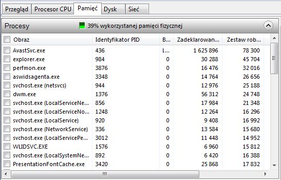

  • #8 16399030
    michav765
    Posty: 34
    Ocena: 2
    mati211p napisał:
    Możliwe, że antywirus coś uruchamia na starcie, lub przeprowadza jakiś skan i użycie RAM automatycznie wzrasta.
    Udało mi się dostać do monitora zasobów i wychodzi na to że pamięć pożera proces
    Avastsvc.exe użycie pamięci doszło do 1,6 GB
    Co w takim razie trzeba zmienić w avaście żeby przestał żreć tyle ramu???

    To może być efekt załadowanego skanera w czasie rzeczywistym, ewentualnie masz zaplanowane zadanie, że antywirus ma skanować po uruchomieniu systemu. Z czasem (niekoniecznie systemu - bardziej dni od powstania wersji programu antywirusowego) baza znanych szkodliwych programów jest tak duża, że po wczytaniu jej zajmuje sporo pamięci. Tak samo miałem w przypadku programu eScan. Wyłączenie ochrony pomaga, ale naraża się na szkodliwe programy.
