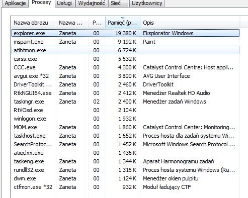

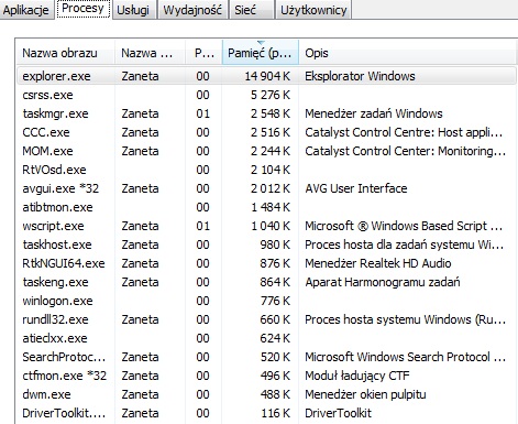

    To jest zaraz po wlaczeniu przy 900mb:
    Windows 7 64-bit - wzrost zużycia RAM po uruchomieniu systemu
    teraz przy 1,6gb:

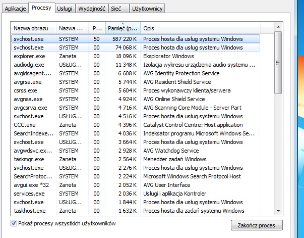

    I to jest chyba winowajca

    Kliknij na ten proces prawym klawiszem, kliknij go to service(nie wiem jak jest po polsku. opcja na samym dole) i zobacz które usługi są podświetlone. Wydaje mi sie ze to aktualizacja systemu.
  • #7 14979447
    siano05
    Posty: 4
    Wylaczylem Windows Update i zuzycie spadlo do 700mb ;)
