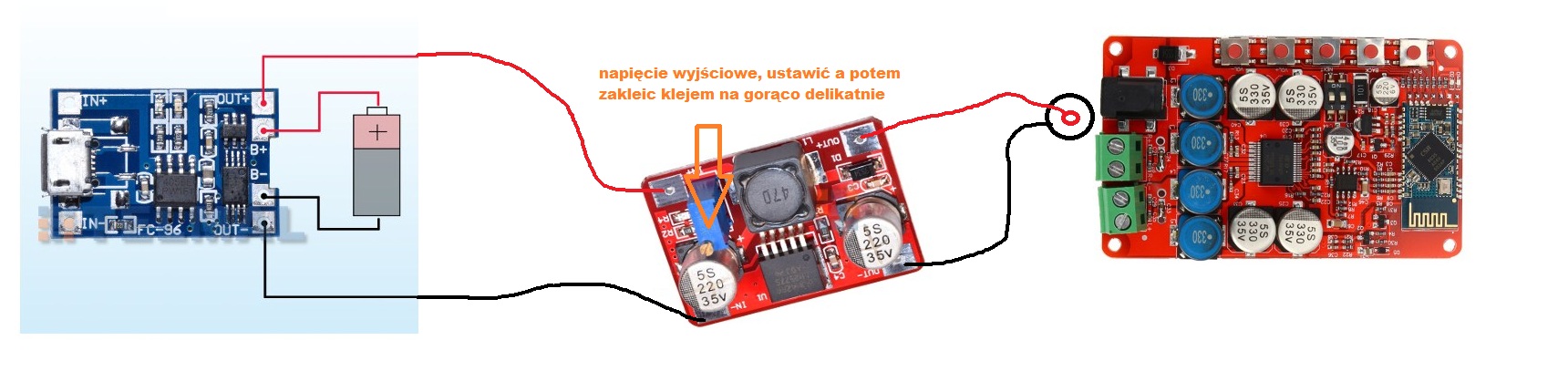

    Witam, sprawdzi mi ktoś czy to wszystko co jest niżej jest ze sobą kompatybilne.
    I mam jeszcze pytanie, jak połączyć ogniwa li-ion, aby było 12v 3a, i aby zsumowała się pojemność.
    Części:
    Ogniwa: 4x ogniwa-2200-mah-3-7v-18650-panasonic-lg-samsung-
    Wzmacniacz:aliexp-Wireless-Bluetooth-4-0-Audio-Receiver-Digital-TDA7492P-50W-50W-Amplifier-
    Ładowarka do ogniw: ladowarka-ogniw-li-ion-z-tp4056-mini-usb-
    Oraz poszukuję rozwiązania problemu, aby zsumowała się pojemność 4 ogniw, oraz napięcie, myślę o połączeniu równoległym( aby była pojemność), i przetwornicy step-up na 12v, albo polączenie szeregowe, ale wtedy niestety nie będzie pojemności. Pozdrawiam.

    Połączyć szeregowo ogniw nie możesz bo nie będziesz miał jak tą przetwornicą ładować, musisz połączyć wszystkie równolegle i dokupić przetwornice step up na 12V.

    radex324, mógł byś mi to rozrysować? wszystko razem z modulem ladowania, przetwornica, i wzmaczniaczem

    Wzmacniacz potrzebuje 12V 3A czyli taka mocna przetwornica, wzmacniacz-przetwornica(step up)-ładowarka-ogniwa, najlepiej znaleźć ładowarkę z wbudowaną przetwornicą na 12V 3A. Nie wiem czy się koledze to opłaca skoro taki głośnik da się kupić za 30zł.

    Ale jak polacze rownoregle, i zastosuje przetwornice na 12v, i modul ladowania to bedzie pojemnosc i volty?

    Przetwornica step up z ogniw daje napięcie 12V a 1 ogniwo to 2200 2 połączone równolegle 4400 itp to tak jak z kondensatorami czym więcej równolegle tym większa pojemność i te same napięcie.

    Ale dzięki, bardzo fajny i czytelny rysunek :D

    Upewnij się w dokumentacji że nie ma błędu bo na szybko patrzałem gdzie + gdzie - .

    O wszystkie połączenia w szczególność przetwornica którą będziesz miał inna niż na zdjęciu, chodzi o to żeby tam gdzie + były czerwone przewody "plusy" a tam gdzie - czarne"masy" Daj linka jaką przetwornice sobie zamówisz to jeszcze raz narysuje.

    Za słaba wzmacniacz potrzebuje wg. producenta 3A a to daje 1.5A, szukasz przetwornicy o wydajności min. 3A i najlepiej od razu z ładowarka ogniw.

    Kolego np. taka przetwornica z radiatorem 3A " PRZETWORNICA DC STEP-UP oryginalny LM2577 ARDUINO (6321568808) "
    Proszę kolego:
    Przed podłączeniem wzmacniacza ustawiasz napięcie a potem potencjometr zaklej klejem na gorąco delikatnie albo schowaj żeby nikt nie kręcił nim.Linki wysłałem ci na pw.

    Kiedy będę wiedział że napięcie jest dobrze ustawione?

    Podłączasz multimetr albo woltomierz analogowy i kręcisz potencjometrem na przetwornicy aż dojdziesz do 12V.
