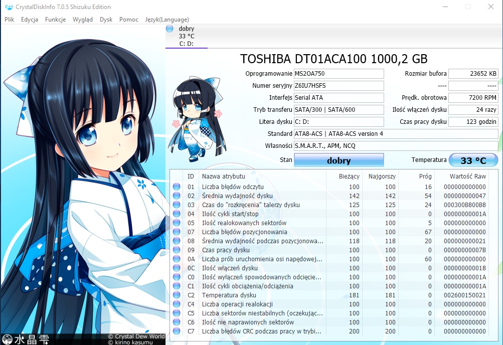

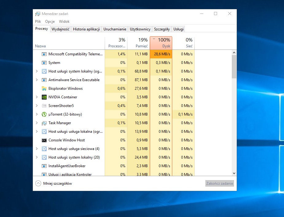

    Witam!
    Mam pewien problem, otóż system uruchamia się dość długo a po uruchomieniu ciągle zżera 100% dysku, co jest naprawdę uciążliwe.
    Co można zrobić, aby wykorzystanie było normalne? Komputer strasznie muli, gdy tak wykorzystuje dysk. Dysk został kupiony około półtora tygodnia temu, więc niemożliwe aby to była wina samego dysku. Z góry dziękuję za pomoc.
    Pozdrawiam!
    Dodam,że system to Windows 10 ;)
    Ja długo po uruchomieniu to trwa?
    Być może aktualizacje lub skanowanie dysku przed wirusami. Wyłącz na próbę Windows Update.
    W wątkach hardware podaj pełną listę sprzętu z modelem i marką zasilacza.
  • #4 16404412
    Maney998
    Poziom 5  
    Posty: 49
    Ocena: 5
    Do 10 min.
    Już próbowałem i nie pomaga.
    i5 750
    GTX 780Ti
    8gb ram
    Gigabyte P55M-UD2
    Chieftec Nitro 85+ bronze 650W
    Chyba wszystko.

    Zatrzymales usluge tak jak masz podane na stronie? Mozna jeszcze sprobowac zmienic nazwe pliku po zatrzymaniu uslugi.
  • #6 16405290
    Maney998
    Poziom 5  
    Posty: 49
    Ocena: 5
    Zatrzymałem usługę.Dalej nic.
