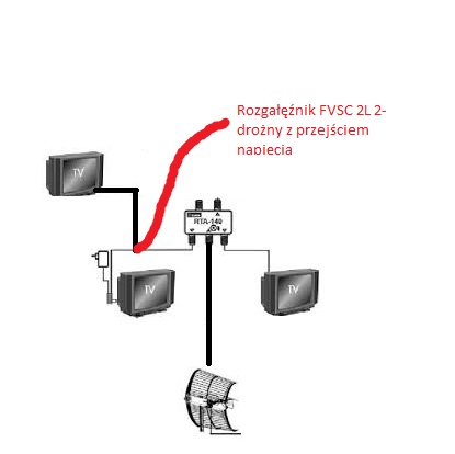

    Witam. Mam antenę kierunkową DVB-T z zasilaczem przy TV. Kupiłem rozgałęźnik FVSC 2L 2-drożny z przejściem napięcia i podpiąłem do jednego wyjścia telewizor z zasilaczem a do drugiego sam przewód. A teraz chciałbym podpiąć kolejny telewizor czyli trzeci do tej anteny. Kabel mam podciągnięty pod antenę i zastanawiam się nad kupnem rozgałęźnika aktywnego TELMOR RTA-140 który mam zamiar zamontować przy antenie pod dachem. Do gniazda IN na rozgałęźniku TELMOR podepnę przewód od anteny, do OUT przewód na którym jest już zamontowany rozgałęźnik FVSC 2L 2-drożny a do kolejnego OUT podepnę przewód który bezpośrednio pójdzie do telewizora. Czy to będzie wszystko działać? Z góry dzięki za pomoc. Pozdrawiam.
    Pomijając zasadność używania dwóch wzmacniaczy w szeregu (przy antenie(?) + RTA-140), mam pytanie czy w przyszłości masz zamiar podłączyć 5 odbiorników? Jeżeli tylko 3, to wystarczy rozgałęźnik 1/2 wymienić na 1/3 z przejściem napięcia.

    Zamówiłem już rozgałęźnik aktywny telmor. Czyli zworę mam ustawić żeby przekazywało od oznakowanego wyjścia na wejście IN? Wszyscy piszą o tej zasadności stosowania dwóch wzmacniaczy ale czy może mi ktoś wytłumaczyć o co z tym chodzi? Ten rozdzielacz co zamontowałem na przewodzie żeby rozdzielał na dwa TV musiałem założyć bo nie miałem możliwości żeby podciągnąć kabel pod ten drugi TV. To jaki rozgałeźnik byłby najlepszy w moim przypadku? A tak wygląda to na obrazku. Podłączenie trzech telewizorów do jednej anteny DVB-T z rozgałęźnikami FVSC 2L i TELMOR RTA-140

    Wzmacniacz antenowy stosuje się w celu podniesienia poziomu sygnału przy zbyt małym natężeniu pola elektromagnetycznego, uwzględniając także tłumienie instalacji występujące między anteną a odbiornikiem (odbiornikami).
    Rozgałęźnik aktywny stosuje się by skompensować tłumienie sygnału - powstałe w wyniku jego rozdzielenia - do poziomu, który uniemożliwiłby poprawny odbiór.
    Czyli bezzasadne stosowanie wzmacniacza/y można podsumować - co za dużo, to niezdrowo (dla jakości sygnału).
    W Twoim wypadku jest to gdybanie, bo nic nie wiadomo o parametrach odbioru
    jacekko63 napisał:
    trzeba wykonać pomiary lub iść na żywioł, czyli wykonać i jeżeli nie zadziała poprawiać. Podaj poziomy sygnałów z odbiorników
    grzechu146 napisał:
    To jaki rozgałeźnik byłby najlepszy w moim przypadku? Pasywny?
    Skoro obecnie odbierasz bezproblemowo, to myślę że najprościej byłoby dokupić drugi FVSC 2L i połączyć go z pierwszym "wejście - wyjście DC Pass" i masz sygnał rozdzielony na 3 odbiorniki.

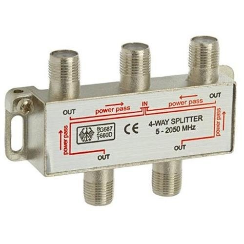

    grzechu146 napisał:
    z przejściem napięcia tylko na 4 wyjścia i 1 wejście bo mi potrzeba tyle.
    Jak widać interesuje go 4 wyjściowy. Kup taki: Podłączenie trzech telewizorów do jednej anteny DVB-T z rozgałęźnikami FVSC 2L i TELMOR RTA-140

    Potrzebuje 4/1 gdyż pozostanie mi jeszcze dwa wolne i napewno je wykorzystam a nie chce później znów zmieniać.

    Błąd w myśleniu. Rozgałęźnik z nieobciążonymi wejściami wnosi większe tłumienie niż taki do którego są dołączone 4 odbiorniki. Jeżeli już musisz stosować 4ro wyjściowy, to pamiętaj o załączaniu na wolne gniazda terminatorów, czyli rezystorów obciążeniowych. Może być taki:
    http://www.dipol.com.pl/rezystor_obciazeniowy_75_om_we_wtyku_f_R66200.htm
    Ja bym jednak dokładnie przeanalizował układ kabli antenowych i założył tylko tyle odgałęzień - i to w określonych miejscach - ile jest w danym momencie jest potrzeba.
