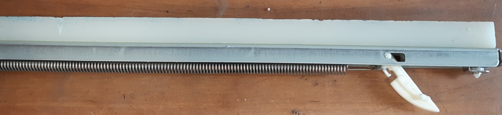

    Kolejna maszyna mi się trafiła z kawałkami białej listwy która się kruszy i pojawiają się smugi na wydruku.
    Co dziwne nie znalazłem jej w partscatalogu aby wymienić. Nie montuje już ich aby znowu nie zasyfić developera.
    One dociskają czyszczącą wałek ładujący i nie wiem do czego niby mają być.
    Taka biała 1cmx0.6cm listwa z tworzywa. Da się to kupić?

    Jest dostępna w Arbiko pod nazwą "Listwa nawilżająca bęben", zwana potocznie "smarowidłem" lub "mydełkiem". Tak naprawdę ona dociska do szczotki czyszczącej bęben, co powoduje nawilżanie/smarowanie tejże szczotki i dalej samego bębna. Ja osobiście nie miałem z nimi problemów, przynajmniej w maszynach 2800/3300.

    a ona jest konieczna?

    Bez niej pewnie skróci się żywotność bębna, nie wiem, w praktyce nigdy jej nie usuwałem.

    Bez mydełka żywotność bębna skróci się i to znacznie.

    Jeżeli nie chcesz aby bębny wyglądały po 50 tys jak by je ktoś potraktował papierem ściernym to lepiej je zamontuj.

    to musze kupic nowe bo z tych się sypie i potem z paskami drukuje
