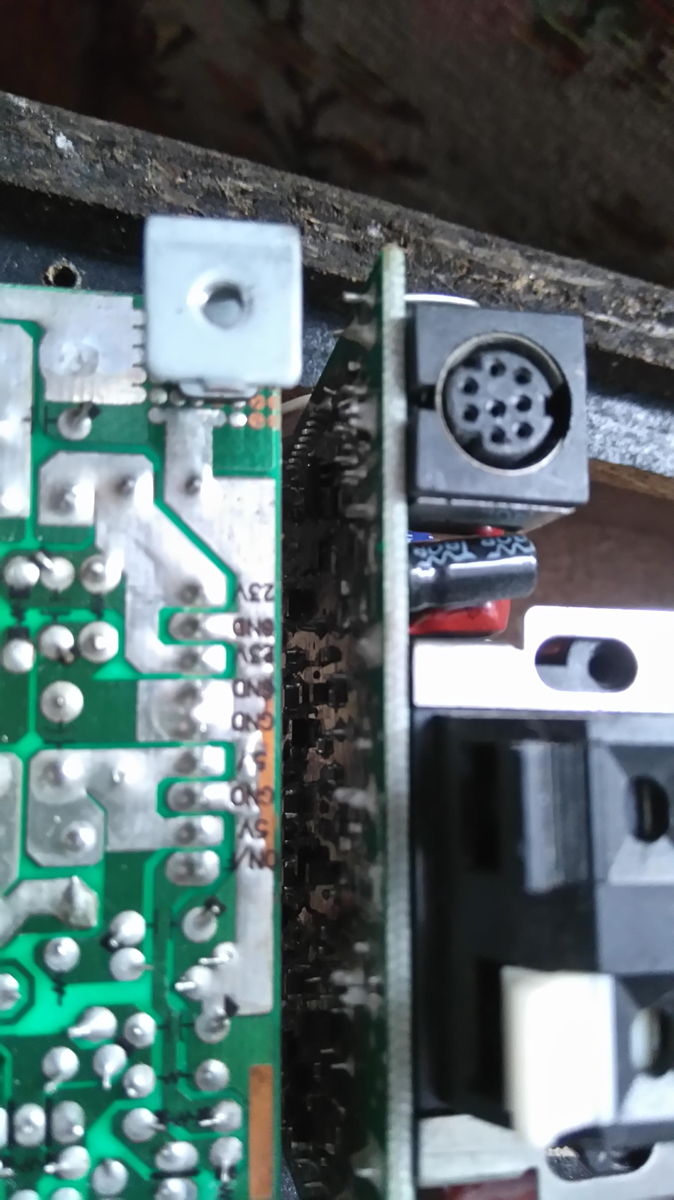

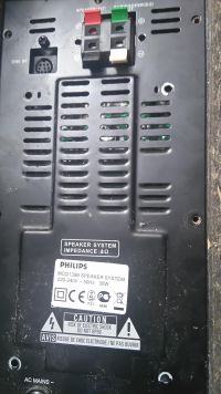

    Witam posiadam same głosniki Philipsa MCD139B w idealnym stanie, niestety nie posiadam wieży, pare wątków już o tym było lecz nikt nie podał jasnej odpowiedzi czy to sie da zrobic, a mianowicie podłączyć np pod TV czy pod laptopa tak pomijając ową wieżę, co trzeba przerobic? Din na jack?
    Philips MCD139B - Jak podłączyć głośniki bez wieży do TV lub laptopa? Philips MCD139B - Jak podłączyć głośniki bez wieży do TV lub laptopa? Philips MCD139B - Jak podłączyć głośniki bez wieży do TV lub laptopa?
    od szukania boli mnie juz głowa he prosze o pomoc szkoda tego wyrzucac

    To są zdjęcia kolumn? Bo jeśli wieży, to nie podłączysz tego pod laptopa.

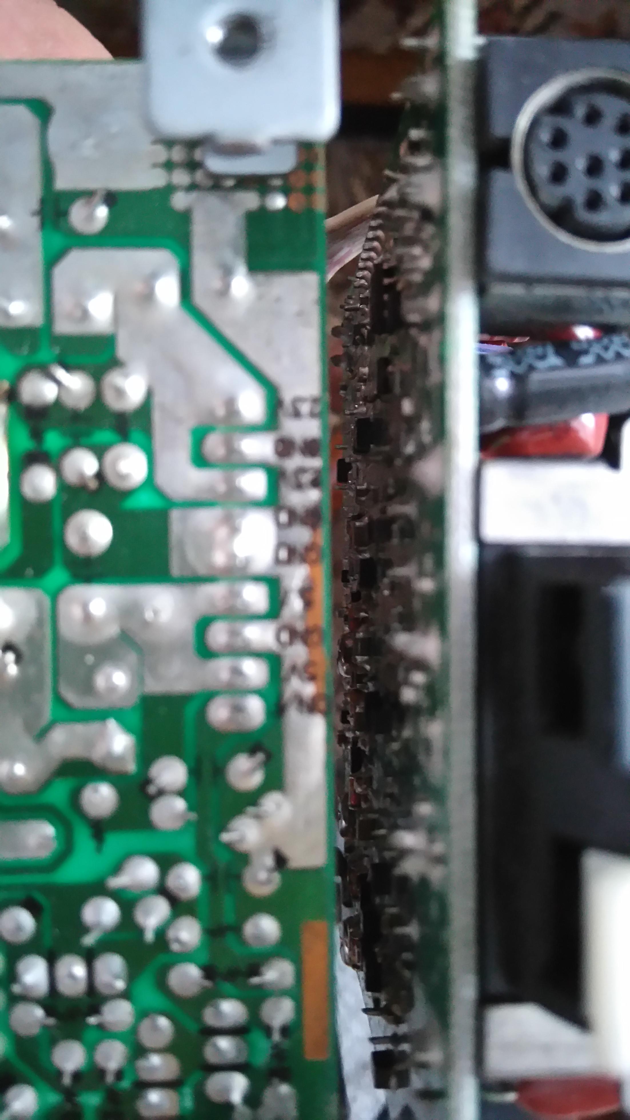

    No to jest tam prawdopodobnie wbudowany wzmacniacz. Podłączyć zasilanie i dorobić przewody sygnałowe.
    Zajrzyj głębiej i zobacz czy jest tam końcówka mocy bo ja tego sprzętu nie znam a w necie mało na ten temat, nikt inny też się nie odzywa w tym temacie.

    Przede wszystkim kolega musi wiedzieć, jak to działa.
    Podpowiem - tego rodzaju zestawy mają wbudowany wzmacniacz i zasilacz - w tym przypadku w lewej kolumnie.
    Wzmacniacz ten włącza się dopiero po podłączeniu z jednostką centralną czyli wieżą poprzez kabel kontrolny na wtyczkach DIN-8.
    Cały problem w tym przypadku polega na tym, aby "zmusić" wzmacniacz do włączenia się bez owej wieży.
    Co jest wykonalne i nie przedstawia specjalnej filozofii.
    Koledze potrzebne będą:
    - instrukcja serwisowa tego zestawu - w moim przypadku zajęło 7 min. aby znaleźć.
    - znajomość rozkładu pin w wtyczce DIN-8
    Niech kolega na początek poszuka owej serwisówki. Jeśliby byłyby kłopoty z interpretacją schematu, to proszę dać znać.
    Powodzenia :)

    Witam przepraszam ze po takim czasie odpisuje, nie znam sie az tak na tym wszystkim ale lutownice trzymałem wiele razy w ręku he potrzebuje kogos kto by przetłumaczył lub pokazał na jakims rysunku co gdzie i jak jak to wykonac a ja to poprostu zrobie :D:D he czy jest taka mozliwosc ?? o wiele wieksze doświadczenie mam w elektryce samochodowej niż takiej wiec potrzebuje konkretnej pomocy
