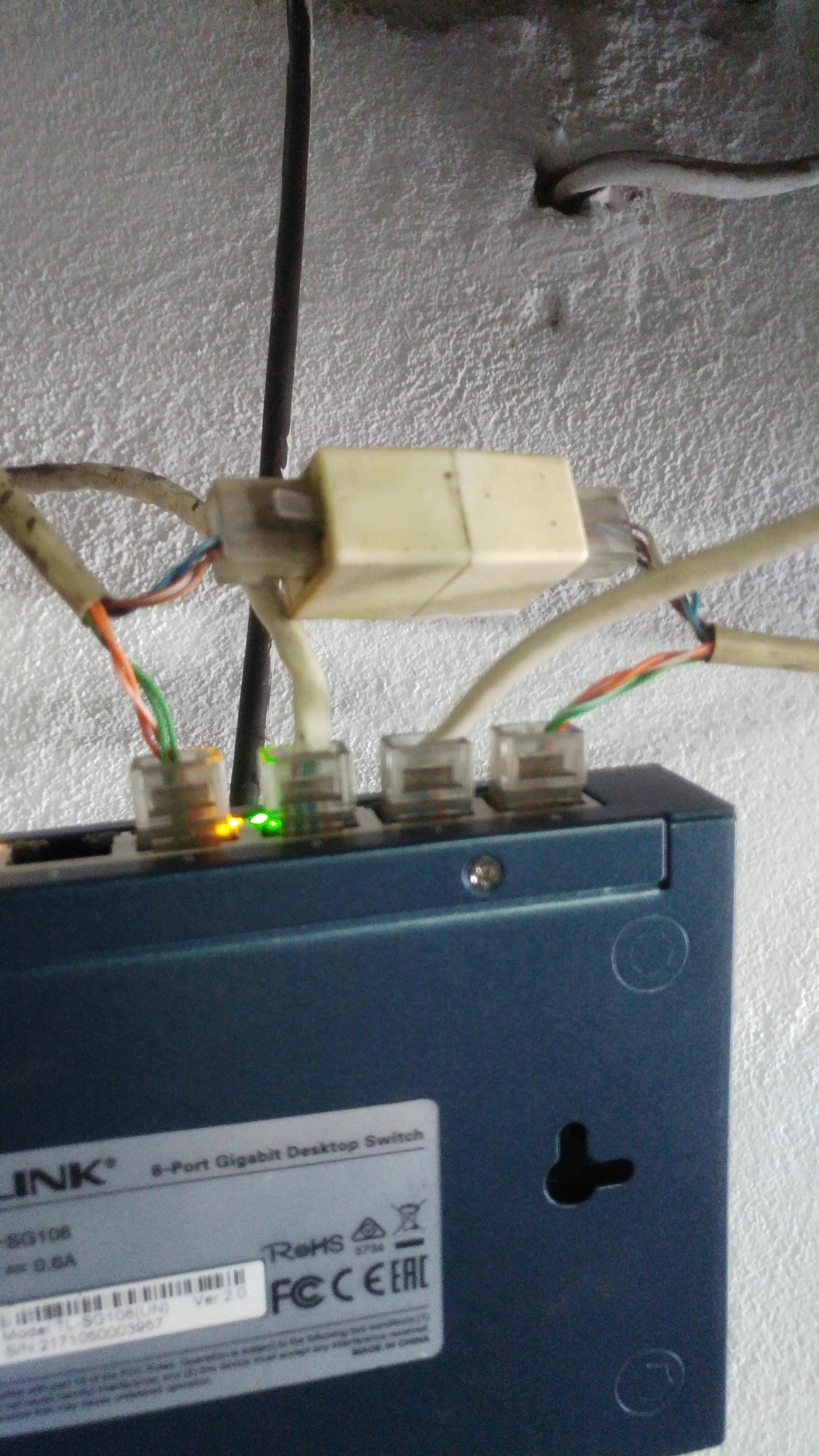

    mam siec domowa, opiera sie o ethernet. Na zewnątrz jest router dostawcy, z którego idzie kabel do garażu gdzie jest hub (nic nie bylo zmieniane od 10lat ;D) ktory ma pod siebie podpięte z 6 kabli, które prowadza już do routerów domowych w mieszkaniach lub bezpośrednio do komputerów. W każdym razie z racji tego ze hub miał prędkość do 10Mb/s oraz ze to jednak hub + często mam jitter (skacze opóźnienie z 20ms do 150ms co kilka sekund), postanowiłem zainwestować w switch. Wybór padł na tp-link tl-sg108, ale jak go podłączyłem i przepiałem wszystkie kable z huba do switcha to internet nie działał. Świecą się lampki przy trzech portach (jedne na zielono - 100Mb/s, dwa na bursztynowo - 10Mb/s).
    Hub jest prawie na 100% zwykłym bezczelnym hubem, bez żadnej konfiguracji, dlatego dziwie sie ze mi to nie działa. Jak podłączyłem switch u siebie do routera i do laptopa to wszystko działało od razu. Nie ma tez chyba znaczenia kolejności kabli podpiętych do portów w switchu?
    I teraz mam pytanie, czy możliwe jest ze np. po podłączeniu switch kolejność przewodów w skrętce jest nieodpowiednia, albo że mdix coś źle zmienia. Mam bardzo dziwne połączenie ze sobą dwóch kabli czego nie do końca rozumiem, o to zdjęcie:

    Pamiętaj, że do poprawnego działania sieci minimum musisz zapewnić piny 1,2,3,6 (100Mbps). Nie mam jak się przyjrzeć aczkolwiek dziwnie mi wygląda pierwsza skrętka na lewo. Na pewno jest tam 1,2,3,6 ? Poza tym w pozostałych skrętkach jakby leciały tylko 4 żyły, a nie 8 - ale może źle widzę, bywam ślepy :D

    Tam jest tak ze pomaranczowe i zielone sa podpiete do portu w switchu, a niebieskie i brazowe są podpięte do jakby drugiego kabla ktory jest podlaczony w ten sam sposób do switcha co tamten. Tego mechanizmu nie do konca rozumiem i bynajmniej nie ja tą sieć tworzylem. Byc moze jak bede mial czas w wakacje to sprawdze jak wygląda cala topologia, bo na razie to nie wiem ktory kabel od czego jest.

    Diody bursztyn/ziele to połączenie 100Mb/s i 1000Mb/s - Ważne jest zachowanie standardu w rj-45 przy starym hub-ie (chyba wiesz jaka jest różnica między hub-em a switchem) jeśli połączenie działało na 10Mb/s to ten standard połączenia przewodów mógł byc niezachowany a sieć działa.
    Po prostu trzeba zrobić porządek w kablach i ich długościami.

    Czyli pozaciskać wszystkie kable na proste po 8 przewodów i będzie git? i czy ktoś się spotkał z takim połączeniem dwóch kabli ze sobą jak na tym zdjęciu z posta #1 , domyśla się ktoś może jaki był w tym sens.

    Od prawej strony - ten zabieg pozwala puścić dwa gniazda 100Mb/s na jednym kablu - ale nie widać na zdjęciu - 1 i 2 z lewej czy tam nie jest zrobiona pętla na pomarańczowych i zielonych przewodach (co może zabijać switcha)
    Inna wersja - możliwe,że to jest para PoE.

    to białe co łączy te brązowe i niebieskie przewody to jest takie połączenie przewodów, jakby przedłużacz. Z tego co sie dowiedziałem to chyba było po to żeby właśnie rozdzielić kabel na dwa urządzenia. Skoro to może być problemem to po prostu to zacisnę oddzielnie. Ale zastanawiam sie, czy jak jest tam rozdzielony kabel na dwa, a ja wezmę i z jednej strony go zacisne normalnie (8 przewodow do jednej koncowki) a z drugiej strony beda rozdzielone na dwie pary po 4 przewody w tym jedna z tych par nie bedzie pod nic podpieta, a druga pod komputer, to bedzie dziala net po drugiej stronie (po prostu jedna koncowke, ktora idzie do switcha zacisne na 8 przewodow, a druga zostawie tak jak jest)

    To rozgałęzienie jeśli jest poprawnie zrobione to powinno działać na każdym switch-u. Kwestia tylko jak jakościowo to jest zrobione i czy dobrze podłączone.

    Sprawdziłem i na 70% kabel który idzie od routera z zewnątrz to ten pierwszy na prawo. On ma kabel crossowy (1, 2 - zielone a 3, 6 - pomarańczowe) więc być może to jest problem, że do switcha musi być podłączony kabel prosty? A z racji tego, że tylko 4 przewody podpięte to mdix nie działa jak należy, może że się mylę.

    Typ kabla możesz określić dopiero po sprawdzeniu obu końców. Jeżeli z drugiej strony również masz 1,2 zielone i 3,6 pomarańczowe to prosty, jeżeli z jednej jest jak piszesz z drugiej na opak to wtedy mamy do czynienia z kablem skrosowanym

    W każdym razie dzisiaj zacisnąłem te kable od routera dostawcy na odwrót i nadal nie działa (o dziwo na hubie działa dobrze XD). Problem jest taki, że switch "czyta" te same kable co hub (przy tych samych się świeci lampka), ale nie czyta właśnie tego kabla co prowadzi od dostawcy (nie świeci się przy nim lampka)...
    Czy ma ktoś pomysł dlaczego hub Planet SE-900 normalnie łapie sygnał z kabla a switch TP-Link tl-sg108 już nie (oczywiście do huba jest podłączona skrętka, a nie współosiowy, który teoretycznie można by podłączyć do mojego obecnego huba) ;D? Jutro się jeszcze pobawię i zacisnę te kable tak po ludzku po 8 przewodów, bez tej przejściówki.

    Możliwe, że jakość kabli/połączeń jest tak słaba, że działa tylko na 10Mb/s. Switch z jakiegoś powodu wynegocjuje 100Mb/s ale nie jest w stanie działać na tej prędkości.
    Co do rozkminienia tej sieci, to przyniósłbym sobie laptopa i podpinał w różnych kombinacjach do switcha zwykłym kablem prostym.

    @U.P. chyba masz racje, po prostu ten switch nie działa z tym kablem/routerem. Zrobiłem po prostu jedną zwykłą końcówkę od routera do switcha i dalej nie działało. Więc postanowiłem wszystkie kable oprócz tego od routera dostawcy podłączyć do switcha, połączyć switcha z hubem i do huba popiąłem kabel od router dostawcy XDD Działa i jak na razie stabilnie, jitter ustąpił ale zobaczymy jak będzie w przyszłości.
