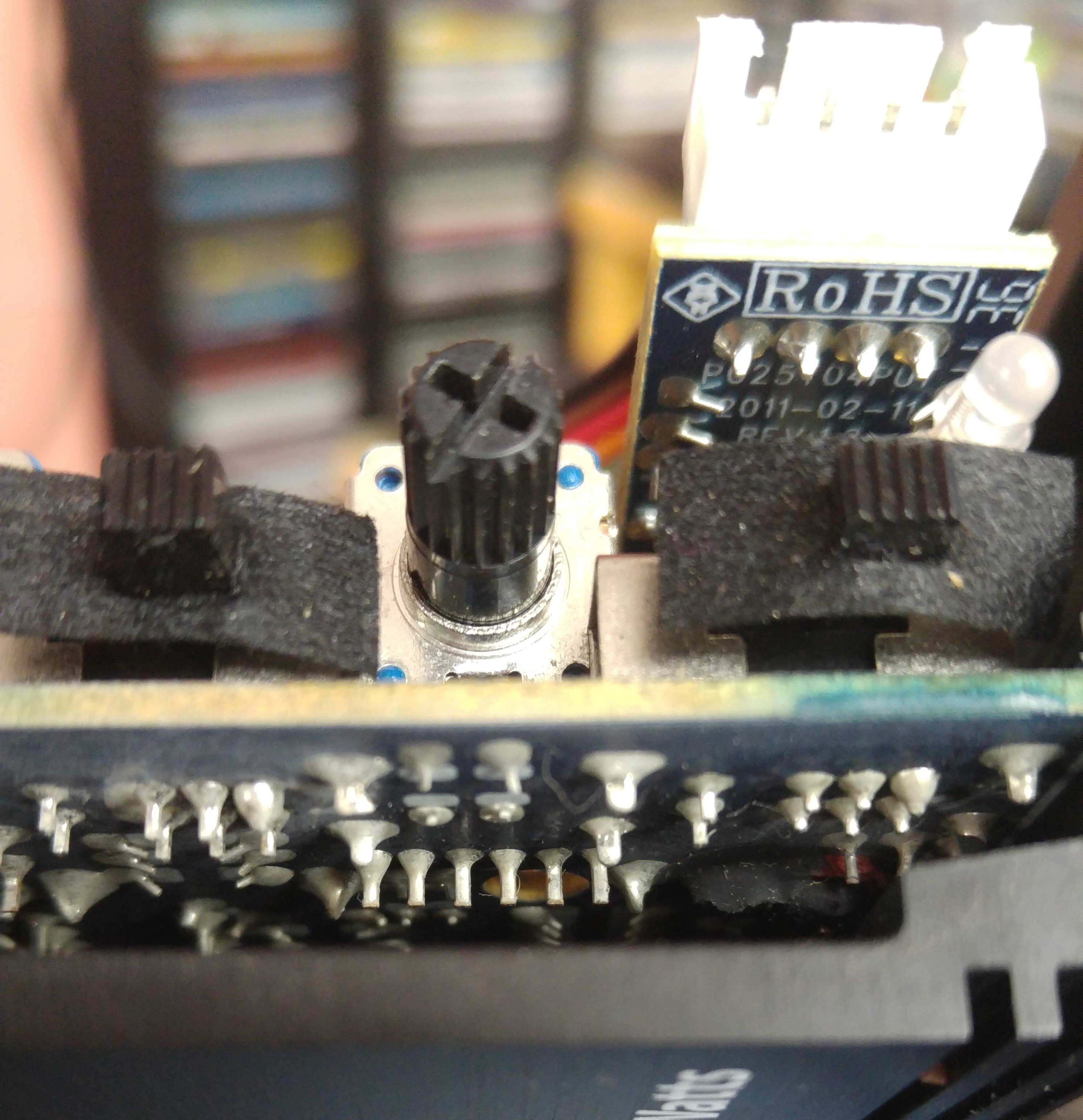

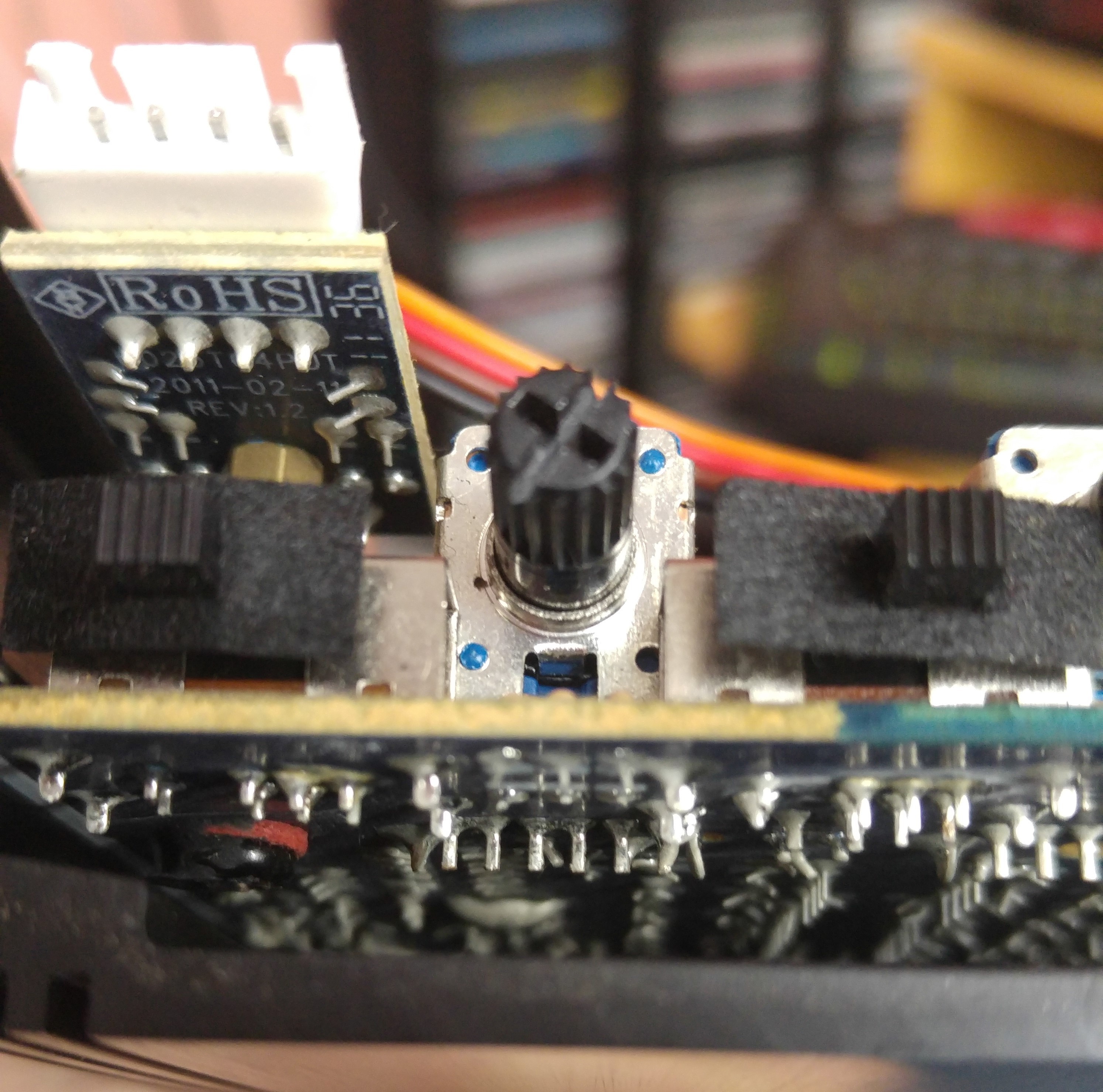

    Witam, kupiłem używany wzmacniacz i na jednym kanale są przerwy i trzaski jak się rusza tym potencjometrem - po prawej stronie ostatni.
    Wzmacniacz Blaupunkt EMA 455 - przerywa potencjometr Low Pass
    Ten po lewej stronie ma ścieżki jakby nie ruszane i rozdzielone, a ten po prawej na którym jest problem widać jakby był już lutowany i ma ścieżki połączone, widać to na zdjęciach. Co radzicie, można gdzieś kupić taki potencjometr? Ma ktoś może schemat tego wzmacniacza?

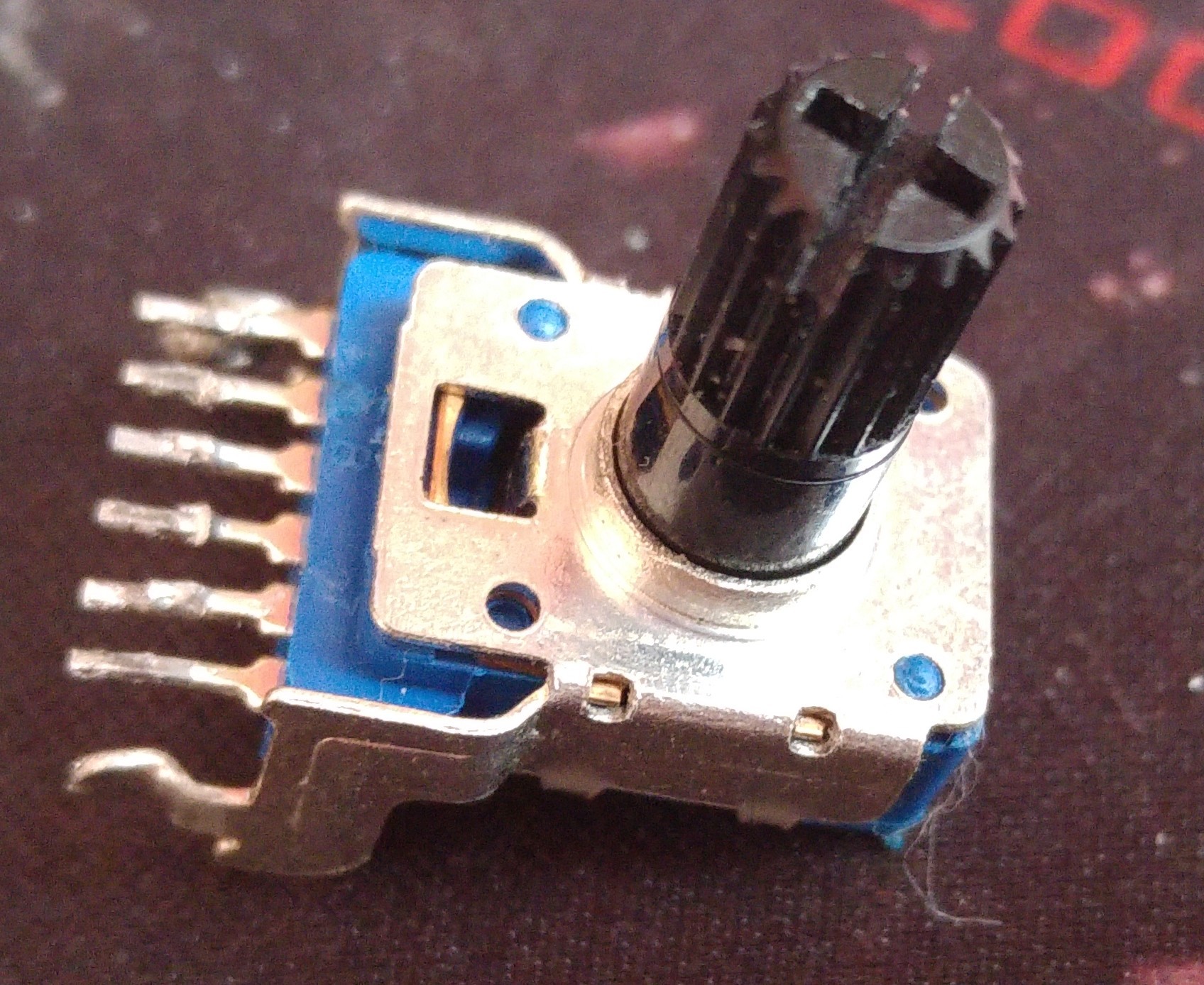

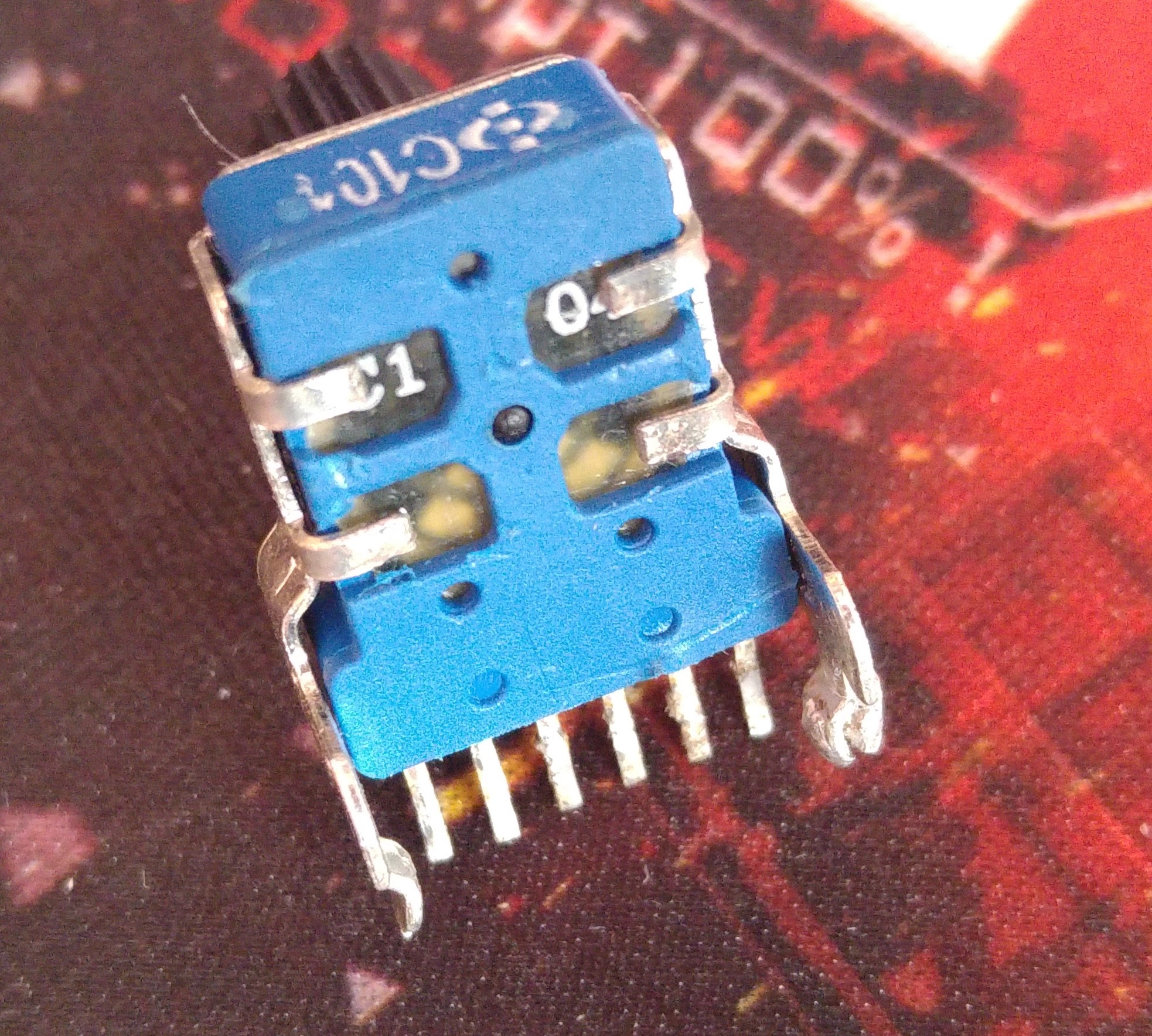

    Witam wymontowałem ten potencjometr sprawdziłem miernikiem faktycznie przerywał, chciałem go rozebrać wyczyścić i odpadł jeden ze styków.
    jak mam dobrać taki potencjometr gdzie kupić oznaczenie na nim C104 Wzmacniacz Blaupunkt EMA 455 - przerywa potencjometr Low Pass Wzmacniacz Blaupunkt EMA 455 - przerywa potencjometr Low Pass

    według pomiaru wyszło 103,6 kΩ

    ten mój to jest typu C czyli o charakterystyce wykładnicze a te sa typu B to nie będzie działało jakoś nie prawidłowo?
    możesz dać mi link do takiego ALPIS 2x100kΩ / 12mm
