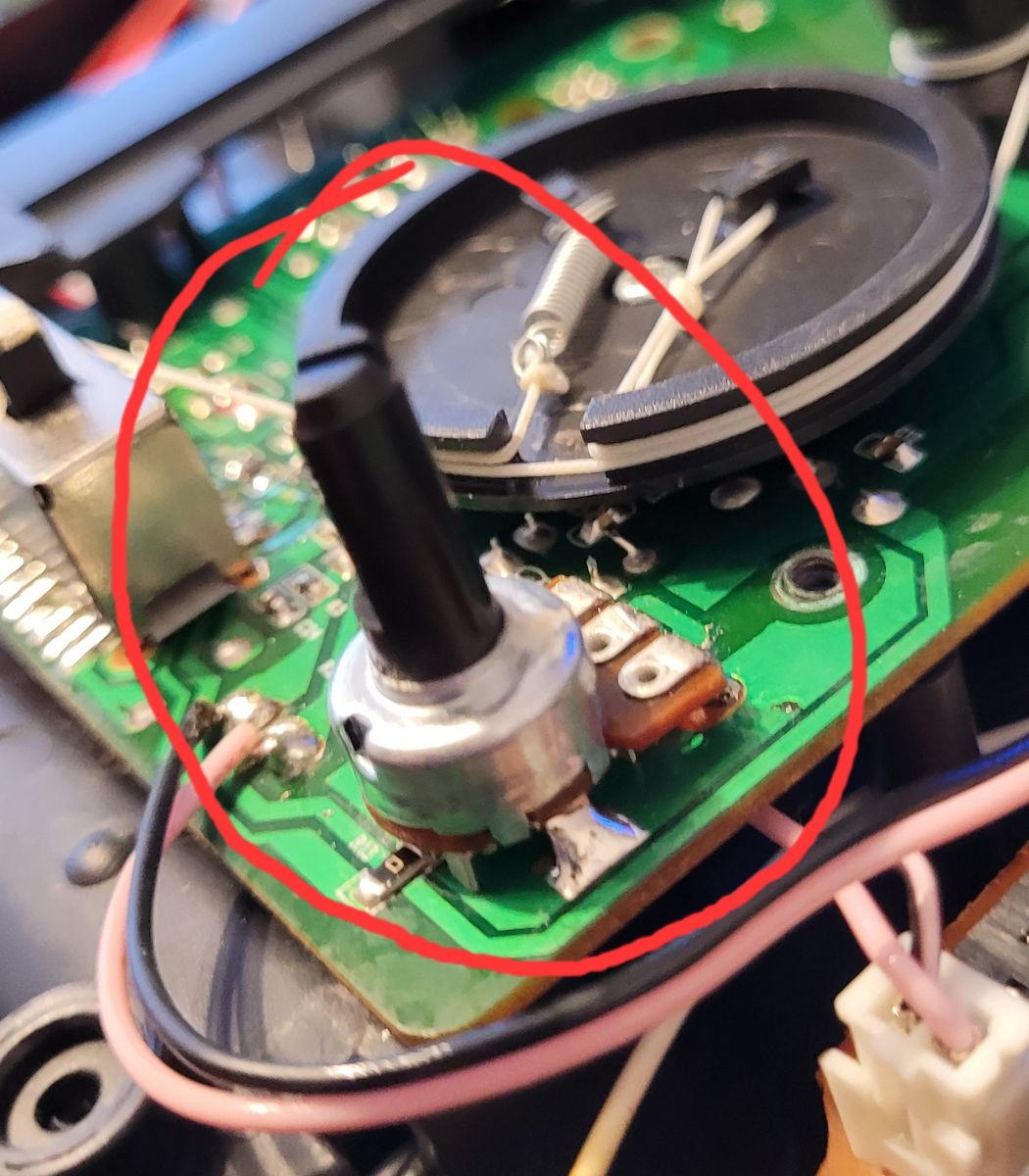

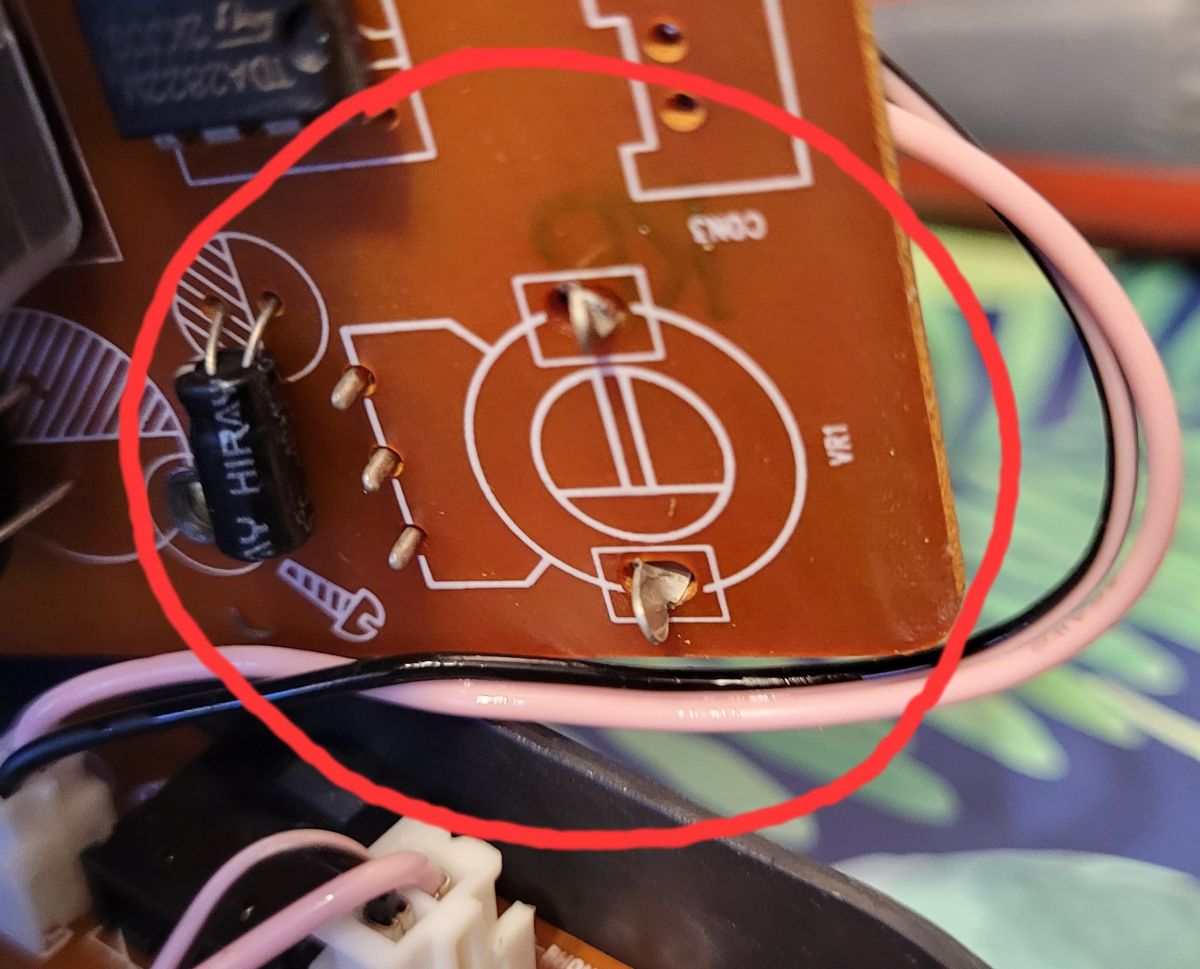

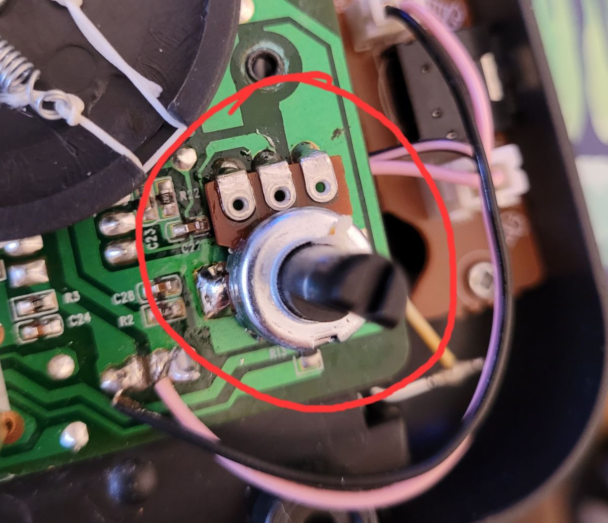

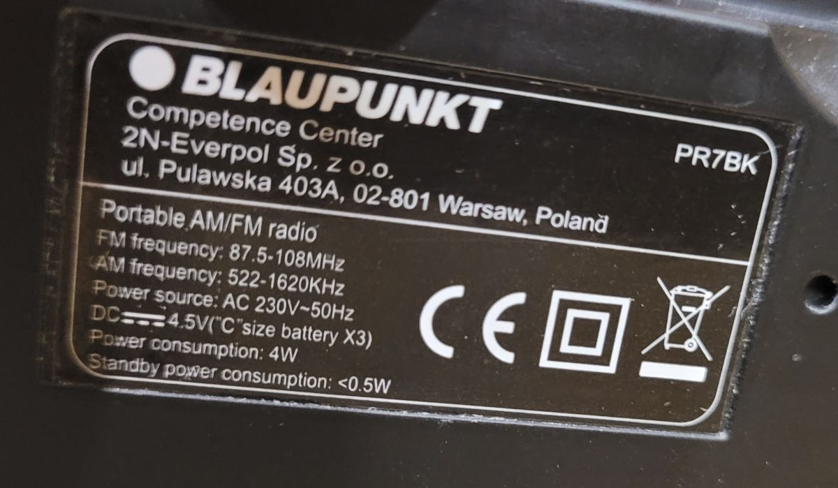

    Proszę o pomoc w identyfikacji potencjometru. Nie ma na nim żadnych oznaczeń. Odpowiada za poziom głośności w odbiorniku radiowym Blaupunkt PR7BK.
    Potencjometr przestał działać prawidłowo. Prysnąłem środkiem przywracającym przewodność, ale po jakimś czasie znów przestaje działać.

    Najlepiej byłoby go zmierzyć omomierzem. Jeżeli to jest od poziomu głośności to na próbę zamontowałbym zbliżony wymiarami 10 kiloomów o charakterystyce logarytmicznej.

    Pewnie po wylutowaniu objawią się napisy na spodzie. Ja daję że 47k log, kto da więcej? ;)

    Moja wiedza i umiejętności kończą się na obsłudze lutownicy, zatem pomiary nie wchodzą w grę.
    Zatem pewnie zrobię tak, że przy następnej awarii wylutuję go i zobaczę czy są jakieś oznaczenia.
