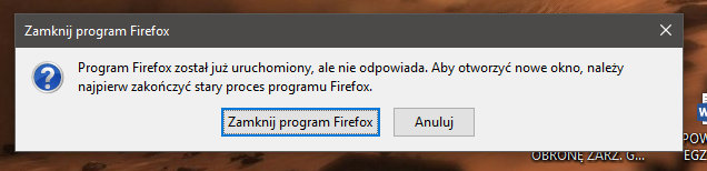

    mam problem z Firefoxem.
    Zamiast nowego okna po kliknięciu zewnętrznego linka Firefox próbuje otworzyć mi nową instancję
    (czyli oczywiście wymusza zamknięcie oknem wiadomym, że został już uruchomiony ale nie odpowiada)
    Firefox otwiera nową instancję zamiast nowego okna po kliknięciu linka zewnętrznego

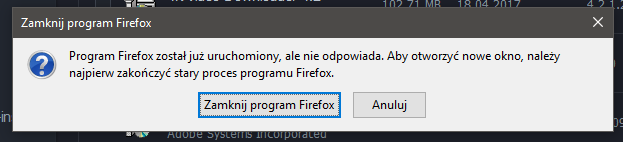

    Próbujemy. A w tym czasie zapodaję fixlog.
    edit: rozumiem że [firefox -p]
    edit2: niestety to samo

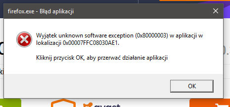

    A poza tymi mamy nowość.

    Podczas uruchamia FF czy po kliknieciu w link?
  • #8 16421974
    Snakowy
    Posty: 120
    Ocena: 5

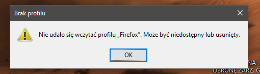

    Te ostatnie okienko ? Po pierwszym uruchomieniu FF, potem już nie.
    Po kliknięciu na link spoza przeglądarki pojawia się to o instancjach.
    Nieraz po tym o instancjach jak mimo wszystko chcę zamknąć FF mam okienko że profil "Firefox" nie może zostać odnaleziony.
