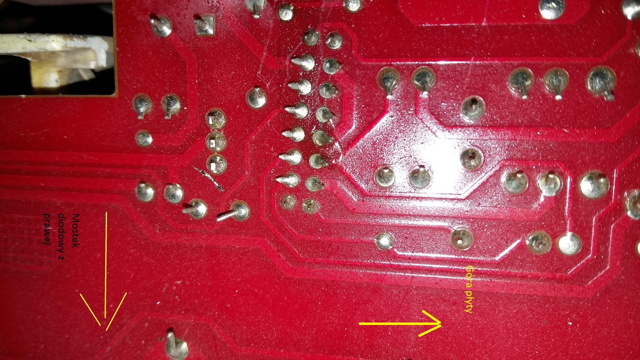

    Kemppi Minarc 150 - brak reakcji po podłączeniu do sieci, IGBT i mostek OK
    Proszę o info który pin gdzie jest albo od którego rzędu licząc po kolei piny , gdyż oznaczeń nie ma jako tako , chyba że ich nie widzę . Na fotce zaznaczyłem z której str. jest mostek diodowy oraz gdzie jest góra płyty Z001
    #6 16423777
    SQ5AZP
    Poziom 34  
    Posty: 1969
    Pomógł: 238
    Ocena: 477
    Jeżeli odwrócisz płytę zobaczysz zacisk kabla taśmowego wlutowany w płytę. Na jego bocznej powierzchni jest trójkątna cecha oznaczająca przewód 1. Również taśma ma przewód pierwszy oznaczony odmiennym kolorem (zazwyczaj niebieskim lub czerwonym). Przewody nieparzyste będą wyprowadzone w jednym rzędzie a parzyste w drugim.
  • #7 16423820
    feniks_
    Posty: 116
    Ocena: 39
    Dzięki serdeczne, faktycznie teraz było łatwo określić gdzie 1 występuje na płycie z001 no i reszta. Zatem skrajny prawy dół to nr. 1 i analogicznie dwa góra , później 3 dół obok jedynki co nie ? Po zmierzeniu nap. na 12 pinie , napięcie nie jest w porządku bo może i zmienia się ale maksymalnie mam tam 1,7 V i spada , po czym później powraca do 1,7 . Przebiegi podobne jak na IC panelu czyli taki niepełny prostokąt , z prawym zboczem nieregularnym.
  • #8 16423835
    SQ5AZP
    Poziom 34  
    Posty: 1969
    Pomógł: 238
    Ocena: 477
    Wniosek jest następujący.
    Uwalony zasilacz rozruchowy na Z001 (R9, V16, C13) albo elementy na płytce A001.

  • #10 16424384
    SQ5AZP
    Poziom 34  
    Posty: 1969
    Pomógł: 238
    Ocena: 477
    Jest jeszcze jeden detal - taśmowy przewód połączeniowy. Należy po prostu wymienić. Kupić złączkę żeńską IDC-16 na przewód i złączkę IDC-16 przewód płytka do tego 0,3 m przewodu płaskiego 1,27mm o przekroju AWG26. Zacisnąć i wlutować.
    Zasilacz rozruchowy najłatwiej sprawdzić przeprowadzając pomiar napięcia przy odpiętym module sterującym. Powinno być równe napięciu diody zenera V16.
