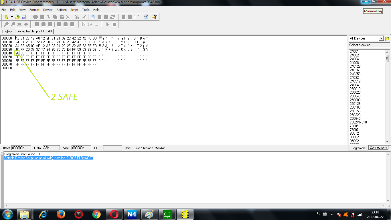

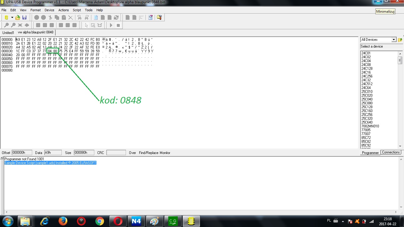

    Witam wszystkich serdecznie. Proszę o kod radia Alpha CC EU. BVX.
    6X0 035 153 Made in Portugal.
    Blaupunkt GMBH.
    815 7648 238 360.
    VWZ1Z1Bxxxxxxx
    Przesyłam bin radia. Dziękuje wszystkim za pomoc.
    • vw alpha blaupunkt 0848.bin (128 Bajtów) Musisz być zalogowany, aby pobrać ten załącznik.

    0848 w nazwie pliku go masz :)
    Alpha - Proszę o odczytanie kodu radia samochodowego .
    Warto dodać że masz radio zablokowane, zmień zaznaczoną wartość na 00.

    A jak wartość $35 zmienisz z "77" na "00", to radio będzie się uruchamiało bez kodu.

    zgadza sie
