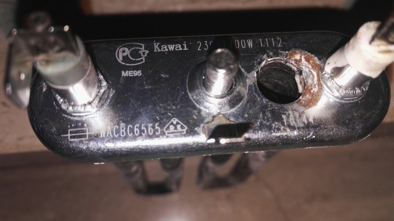

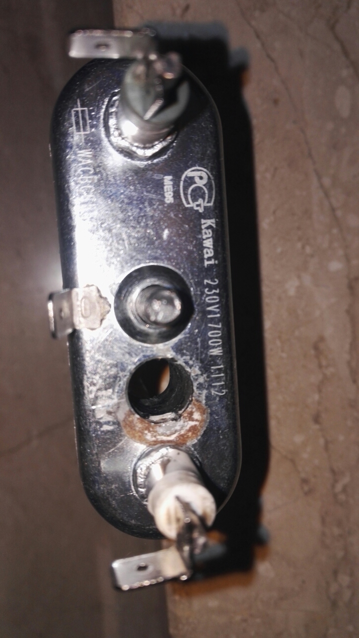

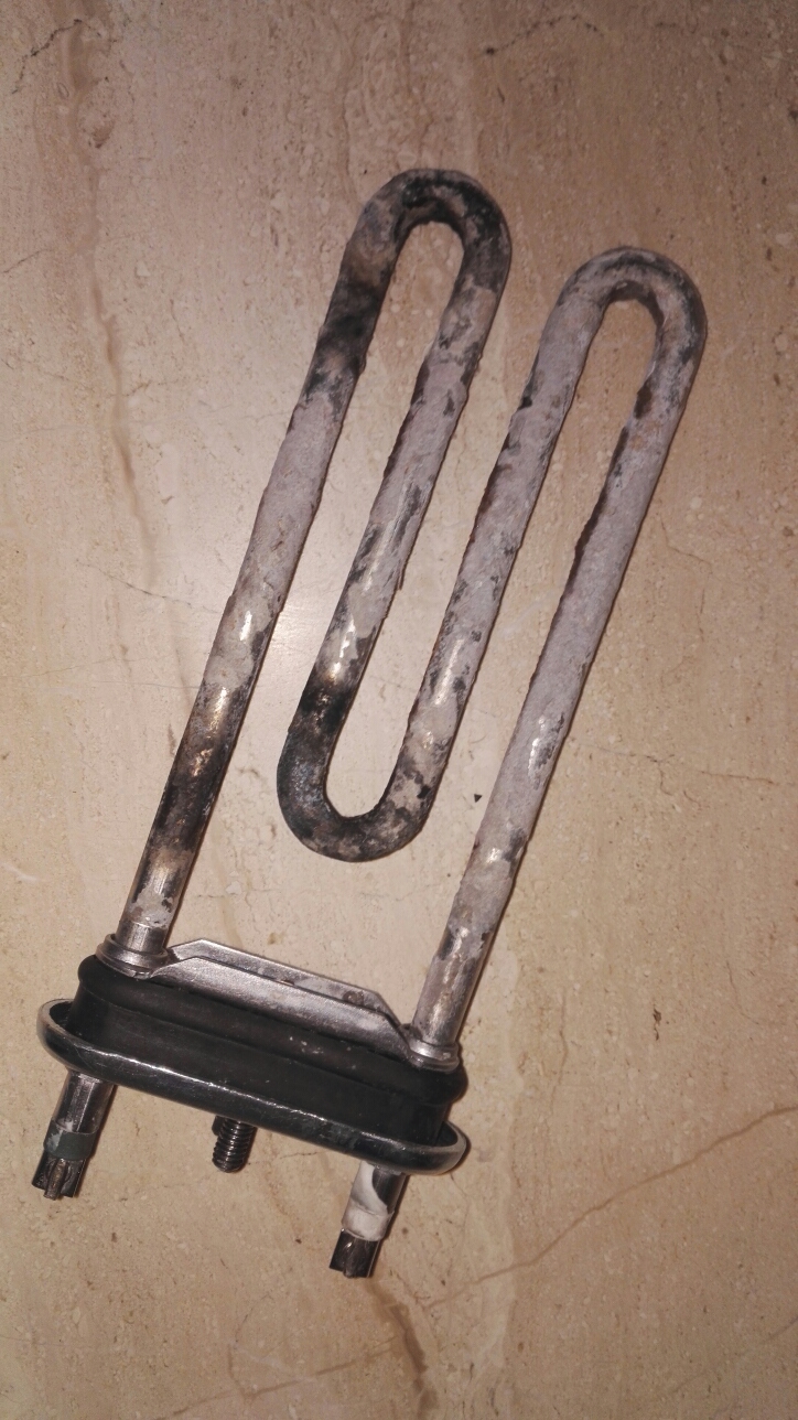

    Zorientowałem się, że pralka nie podgrzewa wody. Podpowie mi ktoś gdzie w tym modelu jest grzałka zanim rozbiorę to ustrojstwo?Czy poza sama grzałką stawiacie na coś innego w tym modelu (czujnik temperatury, przekaźnik?). Czy jakieś typowe uszkodzenie dające efekt "niegrzania"?
    Niecierpliwość zwyciężyła i rozebrałem gada bez czekania na wasze wskazówki.
    Dla potomnych:
    Grzałka łatwo dostępna po zdjęciu tylnej pokrywy. Teraz tylko szukać zamiennika.
    Hotpoint WMD843BS EU - Lokalizacja grzałki i inne możliwe przyczyny braku grzania Hotpoint WMD843BS EU - Lokalizacja grzałki i inne możliwe przyczyny braku grzania Hotpoint WMD843BS EU - Lokalizacja grzałki i inne możliwe przyczyny braku grzania
    PS.
    Jakoś wcale mi się nie ciśnie na usta japońskie "kawai" na widok tej grzałki :D

    Niestety grzałkę włożyłem z powrotem do bębna by można było używać pralkę. Zmierzyłem długość i całkowitą szerokość. Do tego wiem, że obudowa bębna jest plastikowa. Mam nadzieję, że to wystarczy.
    Rozumiem, że na podstawie numerów oryginalnej części będzie trudno odszukać zamiennik? Może ktoś zna jakiś katalog online?
    Wygląda na to, że jest to grzałka o symbolu C00094715. Tak rozszyfrowałem po jednej z aukcji na ebayu.

    Niestety w listach "zgodnych urządzeń" na alledrogo nie ma mojego modelu. Za to na niemiecki ebayu było napisane, że grzałka C00094715 występuje też pod oznaczeniem KAWAI WACBC656 więc "zagadka" wydaje się wyjaśniona.
    Wpisz w googlach C00094715 i masz.

    Jak już znalazłem symbol to sprawa jest banalna.
    Ale mając KAWAI WACBC656 nie jest tak prosto.

    Sprawdziłeś, że grzałka jest uszkodzona?
  • #11 16432653
    lamerb
    Poziom 25  
    Posty: 583
    Pomógł: 86
    Ocena: 166
    Sprawdzona omomierzem a także poprzez podłączenie "na krótko".
