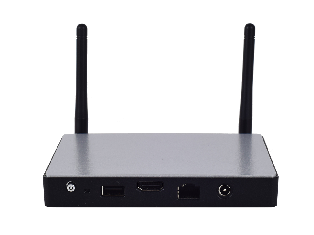

NCA-1020 to nowy model komputera typu UCFF w ofercie tajwańskiej firmy Lanner.
Sercem NCA-1020 jest układ Celeron N3010 firmy Intel zawierający dwurdzeniowy procesor x86 o taktowaniu 1.04-2.24GHz i procesor graficzny HD 400 o taktowaniu 320-600MHz.
Producent wśród kompatybilnych systemów operacyjnych wymienił systemy rodziny Windows, w tym Windows Embedded Standard 8 oraz dystrybucje systemu Linux, takie jak: Fedora 18 i Yocto. Komputer obsługuje 8GB pamięci RAM typu DDR3L w postaci pojedynczego modułu SO-DIMM.
Na płycie komputera znajdują się: dwa złącza mini-PCIexpress (w tym jedno z obsługą mSATA) i gniazdo karty SIM.
Na obudowę komputera wyprowdzone zostały: 3 porty Gigabit Ethernet (RJ45), 2 porty USB (1 port USB 3.0, 1 port USB 2.0) i wyjście HDMI.
Wymiary i waga komputera wynoszą odpowiednio około: 136 x 35 x 120 mm i 500 gramów. Komputer wymaga zasilania napięciem 19V i jest sprzedawany z zasilaczem o mocy 36W. Chłodzenie komputera odbywa się w sposób pasywny.
Więcej informacji na temat modelu NCA-1020 znaleźć można na stronie producenta.
Informacje na temat ceny i dostępności komputera uzyskać można kontaktując się bezpośrednio z producentem.
