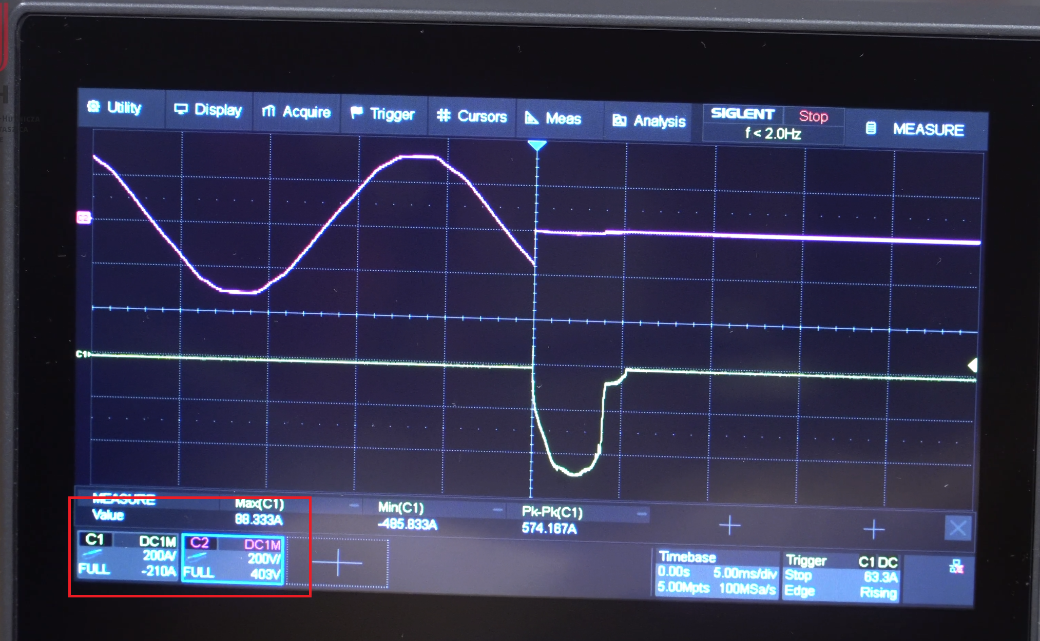

2) Prawie 500 Apk w sieci, rezystancja pętli rzędu 0.7 Ohm, pomyliłem się jednak trochę
CosteC napisał: Instalacja jednofazowa z impedancją pętli zwarcia 0.5 Ohm, czyli dosyć niską, osiągnie może 500 A
Ale prąd już wystarczy na małe fajerwerki.

1) Wykorzystanie tylko części rozdzielczości/zakresu oscyloskopu, przynajmniej w większości przypadków. Zmniejsza to dynamikę i dokładność, no ale wygląda ładniej...

4) Mając współczesny oscyloskop 12 bit liczenie działek palcem nie jest potrzebne, są pomiary automatyczne (użyte dopiero pod koniec filmu)

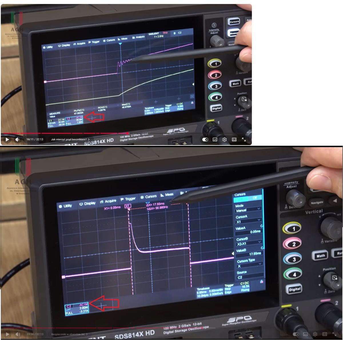

5) Pomiary prądu w trybie sprzężenia AC - Oscyloskopy w tym trybie mają 2-5 Hz, to da odkształcenia przebiegów obserwowanych przy 200 ms/DIV. Sondy prądowe mają zerowanie aby usunąć dryft zera. Zamiast drogiej sondy prądowej można było użyć transformatora prądowego i wyszłoby niewiele gorzej.
