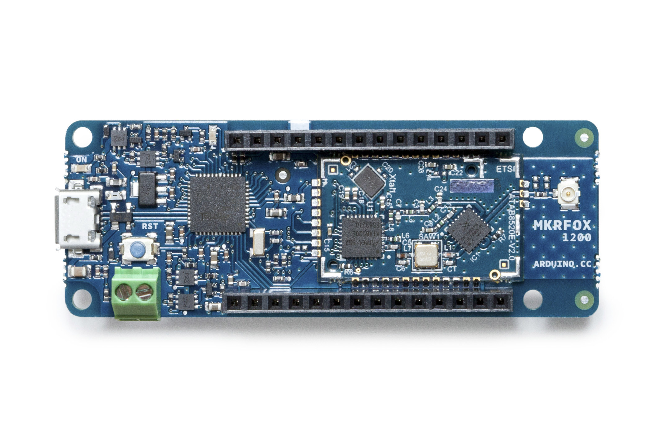

MKRFOX1200 to nowy, należący do serii Arduino (na rynku europejskim - Genuino) model płytki prototypowej firmy Arduino LLC.
Sercem MKRFOX1200 jest układ SAMD21 firmy Microchip zawierający jednordzeniowy procesor ARM typu Cortex-M0+ o taktowaniu 48MHz.
Płytka powstała z myślą o pracy w środowisku Arduino. Układ SAMD21 posiada 32kB pamięci RAM i 256kB pamięci flash.
Płytka umożliwia łączność bezprzewodową w standardzie Sigfox (868MHz) oraz posiada wyprowadzenia interfejsów: GPIO (8 wejść/wyjść), ADC (7 wejść), DAC (1 wyjście), PWM (12 wyjść), UART, SPI i I2C.
Oprócz tego na płytce znajdują się: mikroprzełącznik i dioda LED.
Wymiary płytki wynoszą 67.64 x 25 mm. Waga - 32 gramy. Zasilanie płytki odbywać może się z zasilacza o napięciu 5V (złącze micro-USB) lub z 2 baterii/akumulatorów typu AA/AAA (złącze typu phoenix). Typowy pobór prądu nie został podany.
Więcej informacji na temat modelu MKRFOX1200 znaleźć można na stronie producenta.
Cena płytki wynosi 35 euro (ok. 150 zł). Nabywca płytki otrzymuje 2-letni dostęp do sieci Sigfox (do 140 wiadomości na dzień) oraz dostęp do usługi Spot’it (wymaga dodatkowego modułu GPS).
