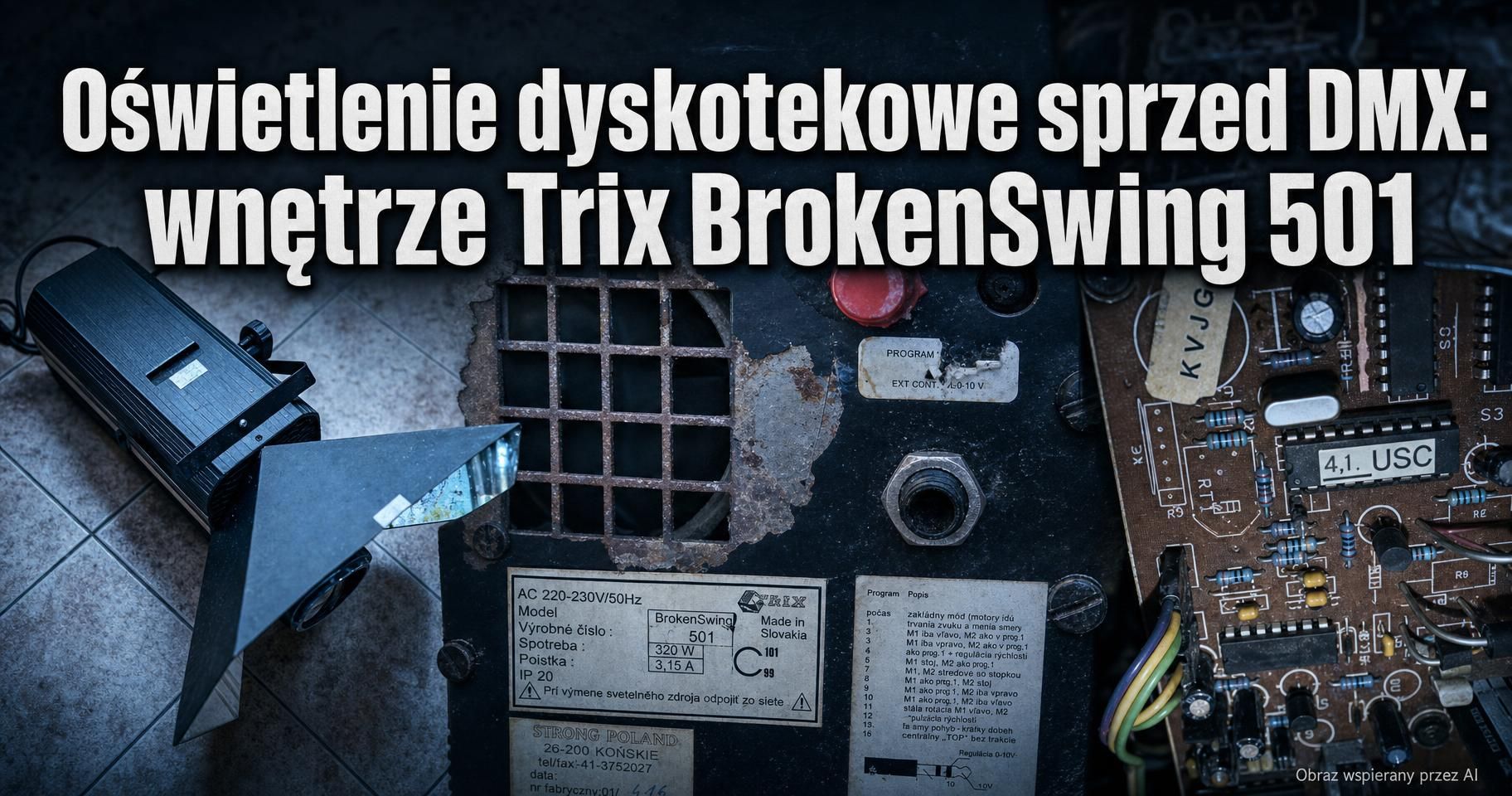

Dziś zaglądamy do wnętrza Trix Broken Swing - klasycznego, dyskotekowego efektu świetlnego, z którym wielu z nas mogło bawić się lata temu w klubach. Tabliczka znamionowa od razu zdradza nam kilka ciekawostek - sprzęt wyprodukowano na Słowacji, choć importowany był on przez polską firmę Strong z Końskiego.
Opisy programów wskazują na obecność dwóch silników odpowiedzialnych za ruch lub animację światła. Co ciekawe, nie ma tu jeszcze protokołu DMX - wejście to analogowy sygnał napięciowy 0-10V podawany przez złącze Jack. To bardzo popularne rozwiązanie w tamtych czasach, zanim cyfrowy standard zdominował rynek.
Urządzenie z pewnością swoje w życiu przeszło, ale 320 W pobieranej mocy i solidne 11 kilogramów masy własnej wciąż brzmią dumnie. Zobaczmy zatem, jakich podzespołów użyto do budowy tego pancernego klasyka.
Na obudowie mamy wymowną polskojęzyczną naklejkę ostrzegającą o tym, że przy wymianie żarówki należy odłączyć zasilanie, a samo szkło nie może być dotykane gołymi palcami. Jak słusznie zauważono, pozostawiony na bańce tłuszcz w połączeniu z ogromną temperaturą grozi jej wybuchem, więc trzeba uważać na oczy.
Z przodu mamy charakterystyczny dla tego modelu, układ skośnych luster oraz centralny, obracający się pryzmat z filtrami dichroicznymi. To właśnie ten zespół odpowiada za rozszczepianie i wprawianie w ruch głównej wiązki światła, co dało urządzeniu nazwę (broken swing). Jak widać, w moim egzemplarzu jedno z luster jest pęknięte, co nadaje tej nazwie bardzo ironicznego, dosłownego znaczenia.
