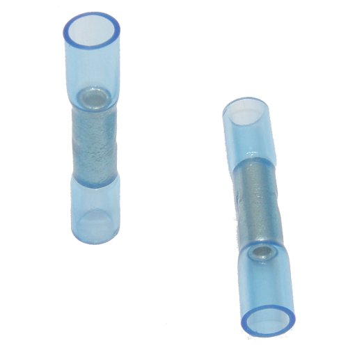

    Przepalił mi się drut grzewczy w macie grzewczej fotela, jakieś 10 cm druta całkowicie się wypaliło. Połączyłem ze sobą dwa końce drutu poprzez splątanie ich ze sobą ale w miejscu łączenia bardzo się grzeje. Średnice drutu w miejscu łączenia zmniejszyłem o polowe poprzez odcięcie części przewodu ale nadal mocno się grzeje.
    Czy da się taki przewód połączyć tak aby nie grzało się miejsce połączenia ?

    Grzeje się bardziej ponieważ zwiększyłeś opór w miejscu łączenia. Z doświadczenia wiem że próby naprawy mat grzewczych nie przynoszą efektu na długo więc zalecam wymianę maty na nową inaczej za niedługi czas będziesz robił to samo

    A czy te złączki mają jakąś nazwę ? Niestety nie wiem jak mogą wyglądać.
    I czy skrócenia długości druta w przypadku połączenia ma znaczenie ? Skróciłem o jakieś 40 cm gdyż z jednego boczku fotela całkiem usunąłem drut.
    Zmniejszyłeś oporność,
    Zwiększyłeś natężenie prądu płynącego w "grzałce"
    Podniosłeś temperaturę.
    Skróciłeś jej długość życia.
    "Końcówka (tulejka) łącząca miedziana"

    wydłub ze środka i złożone na pół oczyszczone dobrze przewody zaciśnij.
