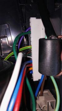

    Mam prośbę,rozsypał mi się napęd i wypadł silnik z poziomej kostki 17 pinowej,no i nie mam pojęcia jak tzn w które miejsca wpiąć to wszystko :(
    Byłbym wdzięczny za zdjęcie samego środka aby po kolorach kabli dojść do połączenia
    Dokładnie chodzi o podłączenie do centrali SNA4

    Nie do końca rozumiem coś ty zrobił z tym automatem, że ci się przewody z kostek powypinały???
    Tu masz fotkę:
    NICE SPIN 6041 podłączenie silnika do kostki 17 pinowej

    W sumie nic
    Przy rozkręcaniu(silnik wyłamał się z plastikowego mocowania) wypadł na ziemię
    Brązowy przewód się urwał przy wtyczce reszta wypięła się z niej
    Wielkie dzięki za zdjęcie,już podłączone i działa
    Pierwszy raz sie spotkałem że jakiegoś zdjęcia nie ma w necie :)
