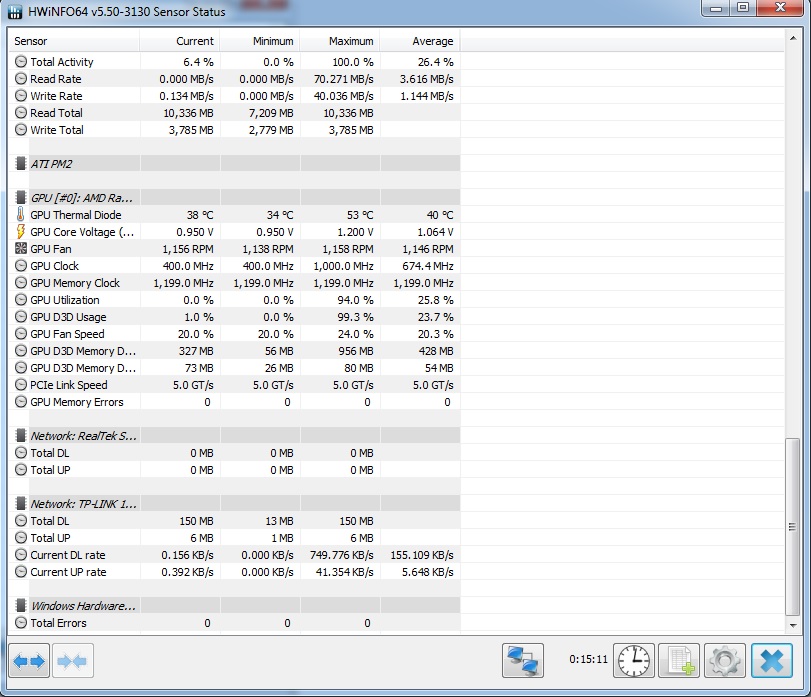

    Załączam zrzuty.

  • #10 16438486
    310artur
    Posty: 9002
    Pomógł: 980
    Ocena: 670
    Nic tu złego nie widać. Tyle że HW jak to często była nie czyta poprawnie ani napięć (nawet mniej więcej nie czyta) ani nawet temperatury CPU.
    Możesz zobaczyć czy EasyTune6 coś widać w kwestii temperatur lepiej. Widać że wentylator CPU przyśpiesza mocno tak jakby CPU się grzał a temp. są bardzo niskie wedle odczytu (na bank przekłamane w dół).
    Możesz sprawdzić czy problem się objawi w czasie testów w OCCT. Testy puść na 10 minut. Więcej nie ma sensu. Zacznij od testu CPU później GPU a jak oba przejdą dobrze to na koniec power supply. Testy ustawiasz bez idle time na początku i końcu. Reszta może być domyślna. W czasie testu daj komputerowi testować - nic innego nie rób.
