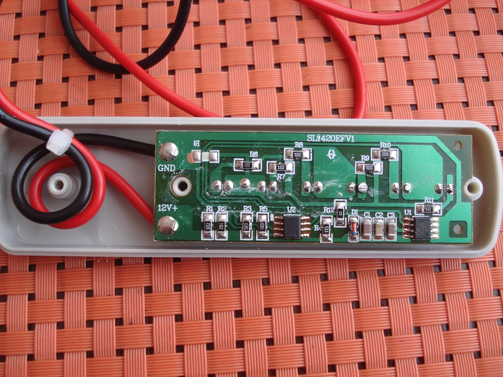

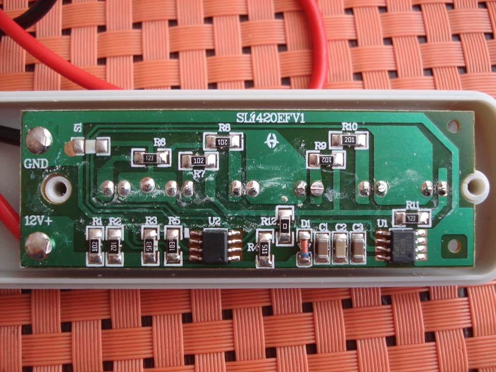

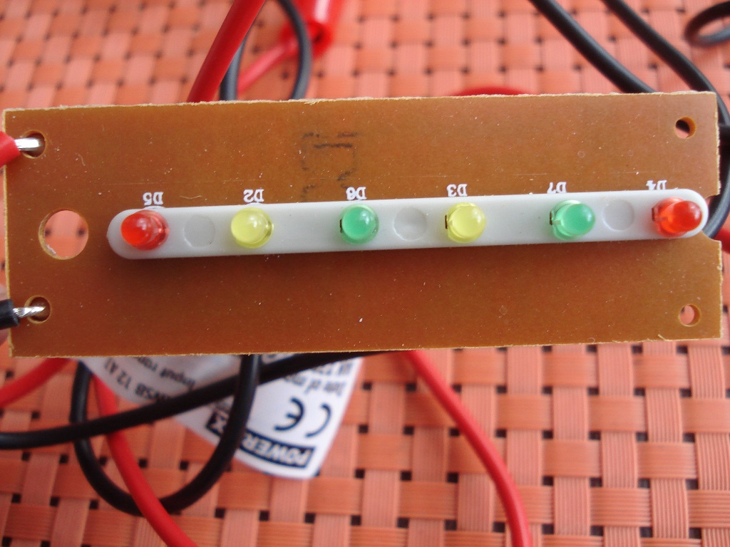

    Posiadam tester naładowania akumulatora i ładowania alternatora, jest to bardzo prosty model, posiada 3 diody naładowania (czerwona 11,5V, żółta 12,0V, zielona 12,6V) oraz 3 diody ładowania alternatora (czerwona 12,2V, żółta 14,5V, czerwona 15,5V).
    Niestety od nowości po podłączeniu do różnych akumulatorów jak również przy sprawdzaniu ładowania zapala się tylko i wyłącznie pierwsza dioda oznaczona 11,5V pomimo, że jeden z aku ma 12,6V, a ładowanie na poziomie 14,5V (sprawdzone multimetrem).
    Co może być przyczyną, że urządzenie nie działa prawidłowo, jak można je naprawić

    No to jeśli masz miernik sprawdź diodę d1 czy nie jest spalona, i wszystkie rezystory czy nie mają przerwy, oraz kondensatory czy nie mają zwarcia. jeśli to jest ok to padły układy scalone.
    Dodam jeszcze że zanim zaczniesz mierzyć weź np., starą szczoteczkę do zębów i wyczyść tą płytkę z tego nalotu.

    Oczyściłem, pomierzyłem i w sumie żaden z elementów nie jest uszkodzony przynajmniej na tyle, żeby nie było jakiegoś przejścia, rezystory o tych samych oznaczeniach mają bardzo zbliżony opór i tyle, ciągle miga pierwsza dioda.

    Przy teście diody każdy z trzech kondensatorów spada do poziomu ok. 400 i na tym pozostaje. Urządzenie po wyjęciu z pudełka od pierwszego podłączenia działa tak samo, miga pierwsza dioda bez względu na napięcie. Diody też sprawdziłem i działają, więc coś po drodze jest nie tak...

    Podejrzewam układ u1 lub u2 to jest najbardziej prawdopodobne, a co pokarze miernik jak dasz na 200om te kondensatory?

    Też wydaje mi się że pozostało tylko wylutować (albo i nie) diody LED a resztę w "krzaki" :P

    Możesz posprawdzać jeszcze raz na spokojnie wszystkie elementy, nawet sprawdzić pod mocną lampą czy na PCB nie ma przerw w ścieżkach, może jakaś pękła. Możesz też wpisać w gogle jak sprawdzić te układy, bo nie widać na zdjęciach jaki to typ.
