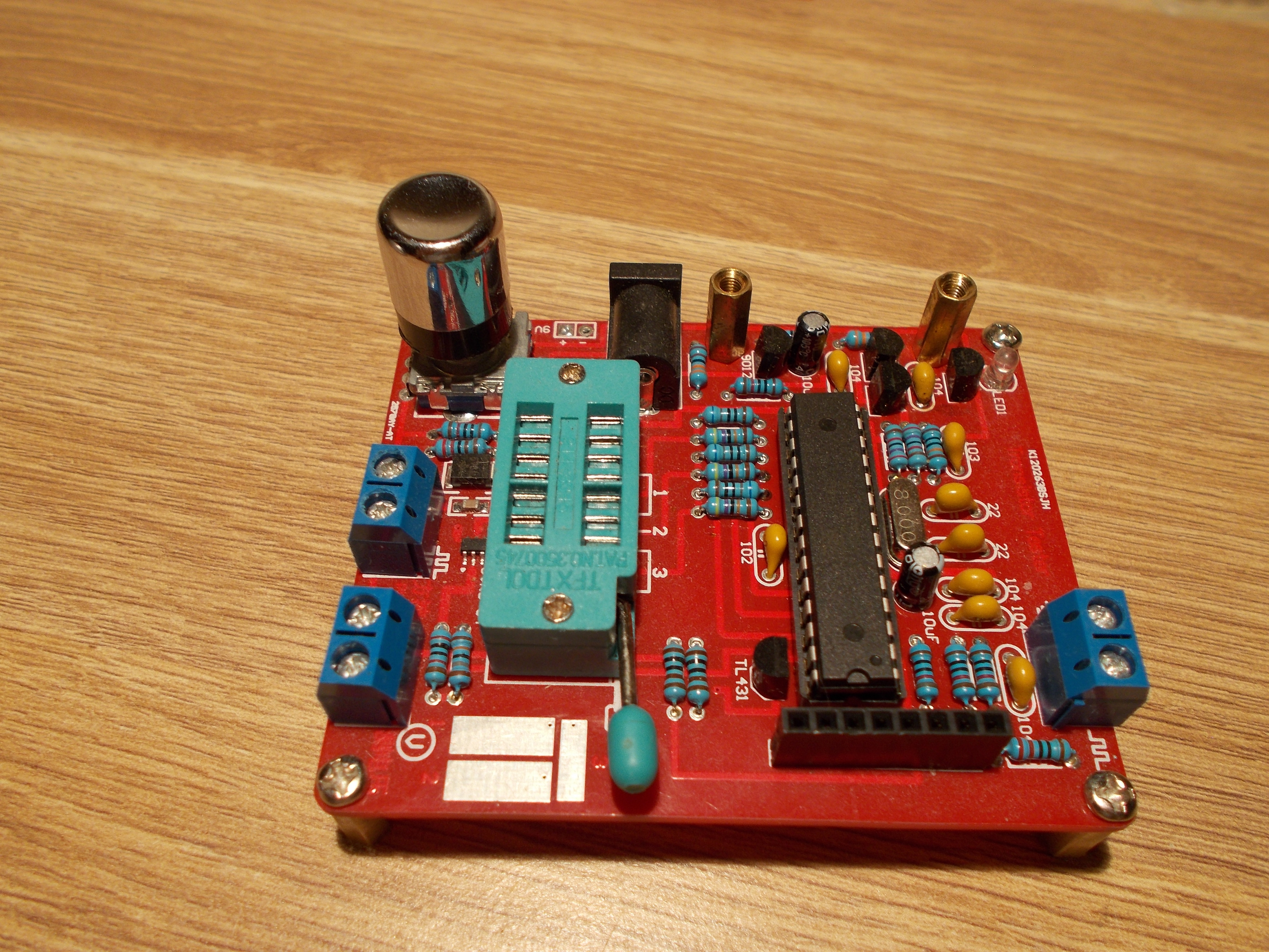

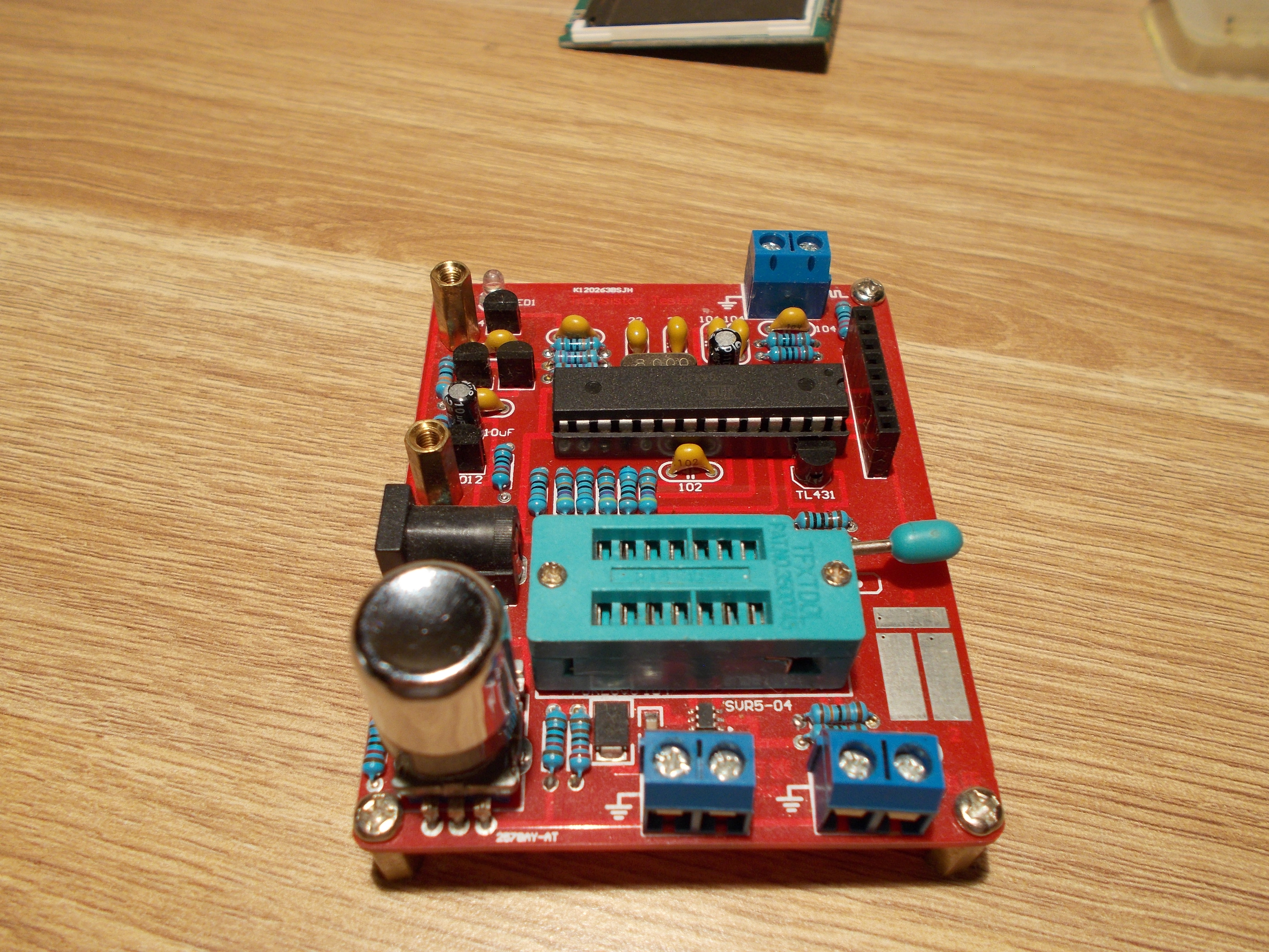

    W sklepie elektrody za punkty zakupiłem Tester elementów. Po zlutowaniu przystąpiłem do uruchomienia.
    Po naciśnięciu enkodera na wyświetlaczu nic się nie wyświetla poza podświetleniem.Nie ma komunikatu aby przeprowadzić kalibrację.
    Napięcia zasilające jakie dochodzą do Atmegi są i wynoszą 4,9 V.
    Napięcia jakie zmierzyłem na wyświetlaczu względem pinu J1 są następujące:
    2- 0 V
    3 - 1,3 V
    4 - 3,82 V
    5 - 3,82 V
    6 - zmienia się od 3 V do 1,2 V
    7 - 1,13 v
    8 - 3,82 V
    Układ zmontowałem poprawnie , na PCB nie ma zwarć - sprawdzone wielokrotnie.
    Może ktoś z kolegów będzie w stanie pomóc w znalezieniu przyczyny dlaczego tester elementów nie działa?
    Byłbym bardzo wdzięczny za pomoc.
    Grzesiek.

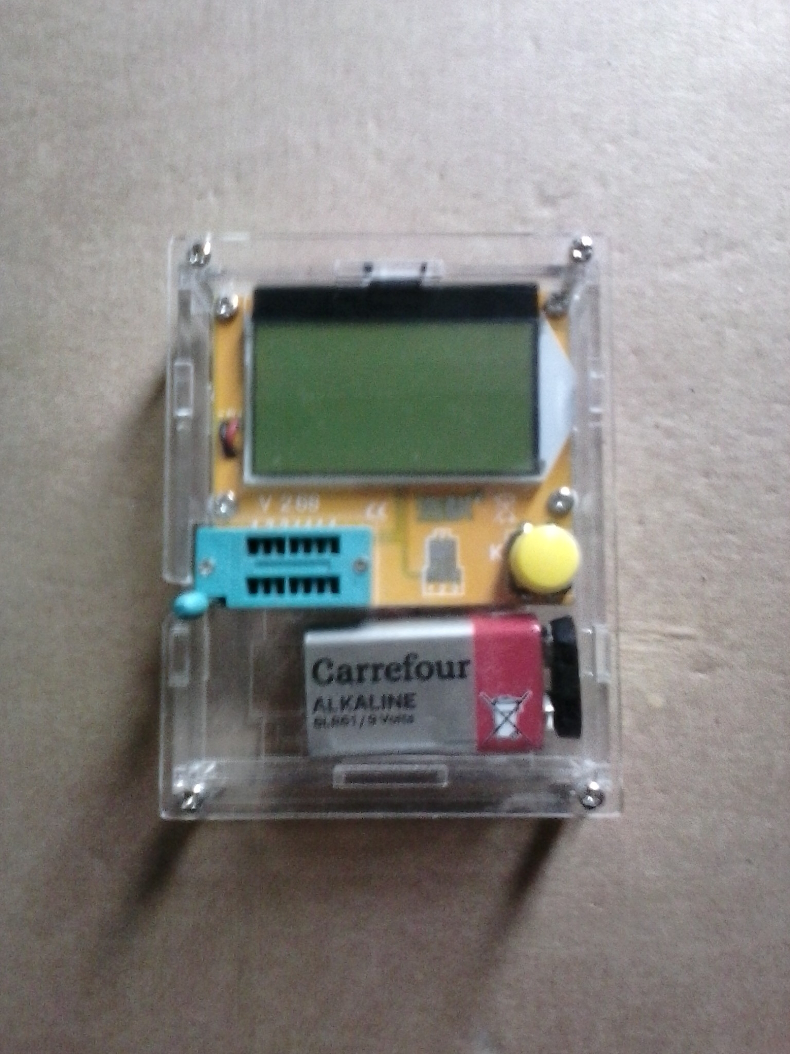

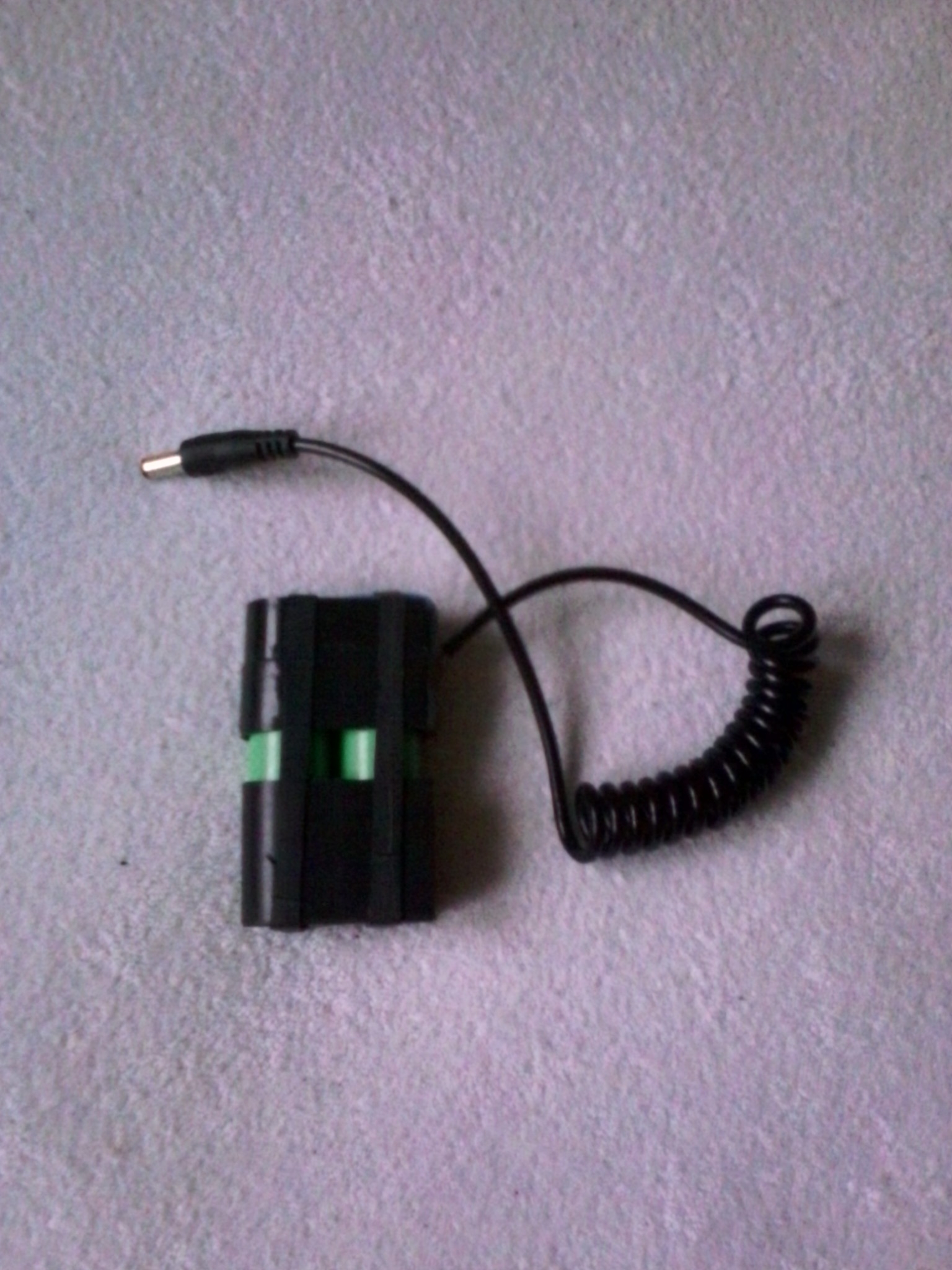

    Czym Ty to zasilasz ? U mnie taka " kaszana " wychodziła przy oscyloskopie ze sklepu napędzanym baterią 9 V.
    Zarówno tester jak i oscyloskop zasilam 2 x 18650
    Tester elementów - brak wyświetlania informacji po uruchomieniu
    Od porządnego źródła zasilania bym zaczął, potem ewentualnie pomiar elementów.

    Ja tester zasilam baterią 9 V. I może faktycznie ta bateria jest na tyle kiepska ,że są takie problemy.
    Akurat nie mam baterii takich jakimi ty zasilasz tester i oscyloskop. Czyli w moim przypadku musiałbym zastosować zasilacz 9 V stabilizowany. Tylko nie wiem o jakiej wydajności prądowej.

    HD-VIDEO
    Posty: 8053
    Pomógł: 1265
    Ocena: 1888

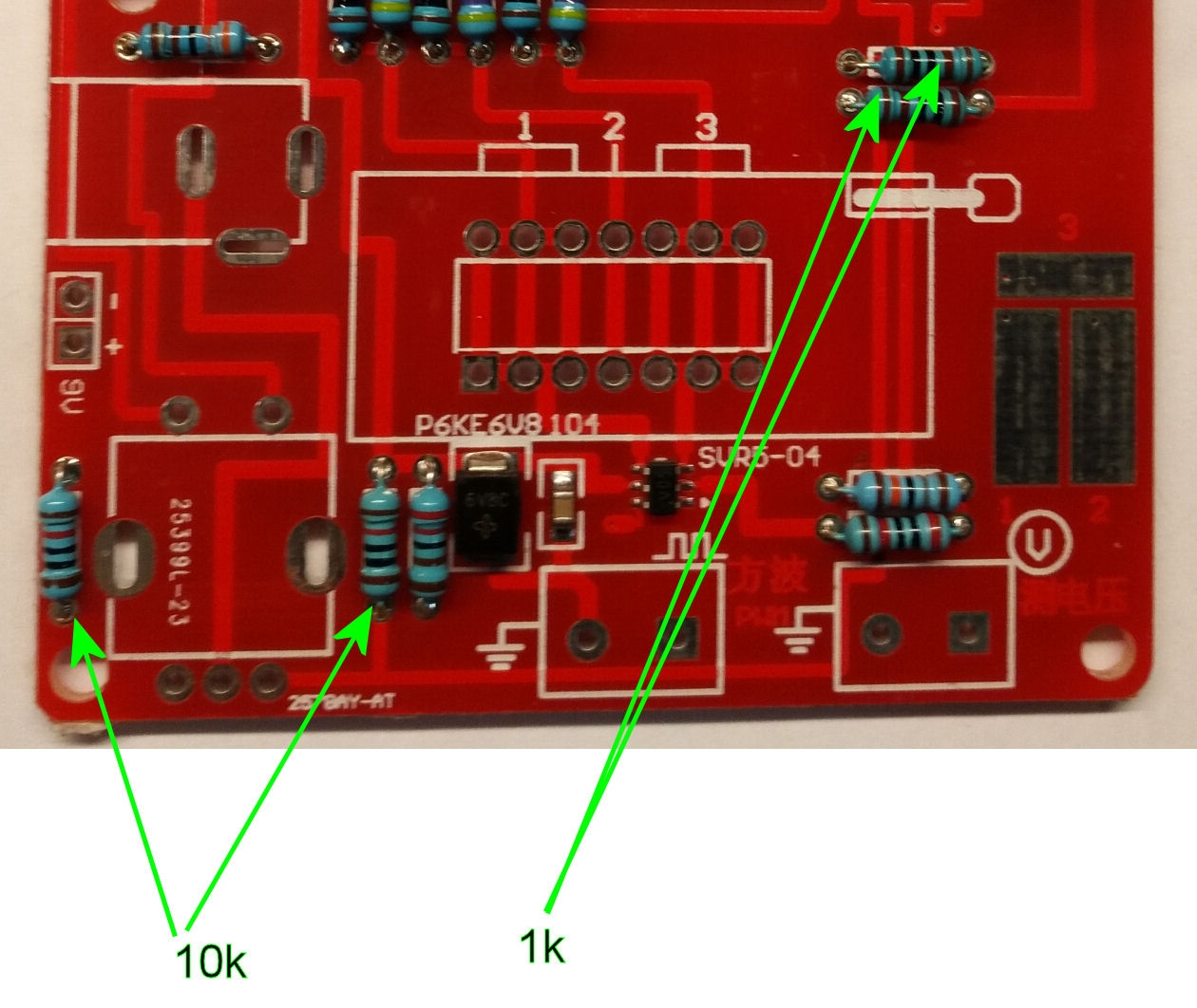

    Pobór prądu przy 9V - 24,6mA, gdy " No, unknow, or damaged part ?"
    Z lub bez wyświetlacza, przy braku elementu do testowania, tester wyłączy się po 14sek., od chwili jego załączenia.
    Jeżeli tester się wyłącza to działa po części ATmega
    Do sprawdzenia te rezystory:
    Napięcia obaj macie dziwne, na złączu U1, bo nieprawidłowo wykonane:
    Pin 1 nie jest masą, a jest Anodą LED podświetlenia
    Pin 8 - to masa,
    Pin 7 - 5V
  • #7 17307777
    Grzegorz740
    Poziom 37  
    Posty: 4136
    Pomógł: 313
    Ocena: 554
    Pin 1 nie jest masą, a jest Anodą podświetlenia
    Pin 8 - to masa,
    Pin 7 - 5V
    Według tego co napisałeś odnośnie zasilacza to mierząc napięcie miedzy pinami 8 i 7 wyświetlacza napięcie na pinie 7 mam 5V.
    To ,że się tester wyłącza po tych 14 sec brzy braku elementu do testowania jest to normalne ? Po przyciśnięciu przycisku w enkoderze nie powinien pojawić się komunikat o tym ,że trzeba przeprowadzić kalibrację testera?
    U mnie wygląda to tak ,że naciskam przycisk nic nie ma na wyświetlaczu, żadnych komunikatów tylko samo podświetlenie i gdy puszczę to wyświetlacz gaśnie.Czy to jest normalny objaw?
    Wykonałem pomiary rezystorów , które pokazałeś na zdjęciu. Pomiary przedstawiają się następująco: jeden rezystor 10 K -wartość po zmierzeniu wynosi 9,93 K natomiast wartość po zmierzeniu drugiego rezystora 10K w wynosi 9,90 K. Wartości rezystorów 1K wynoszą jeden ma 0,98 K drugi ma 0,99 K .
    Czyli można przyjąć ,ze rezystory mają wartość taką jaką powinny?
  • #8 17307780
    HD-VIDEO
    Posty: 8053
    Pomógł: 1265
    Ocena: 1888
    Tester wyłącza się przy braku elementu do testowania w wersji 1.12k; ATmega dostarczona w kicie. Komunikat o kalibracji, w tej wersji nie pojawił się.
    Po przyciśnięciu enkodera, najpierw następuje inicjacja wyświetlacza(wersji 1.12k oprogramowania), wyświetlacz staje się biały, potem czarny, następnie (na zielono):
    Bat. 9V OK
    VCC=4.95V
    Testing... C
    potem
    Objaw nie działającej ATmegi (musisz trzymać przyciśnięty przycisk enkodera, dioda LED nie będzie wtedy świeciła ; sprawdź rezonator, kondensatory przy rezonatorze, pin 1 (RESET) ATmegi
    Wartości są prawidłowe.

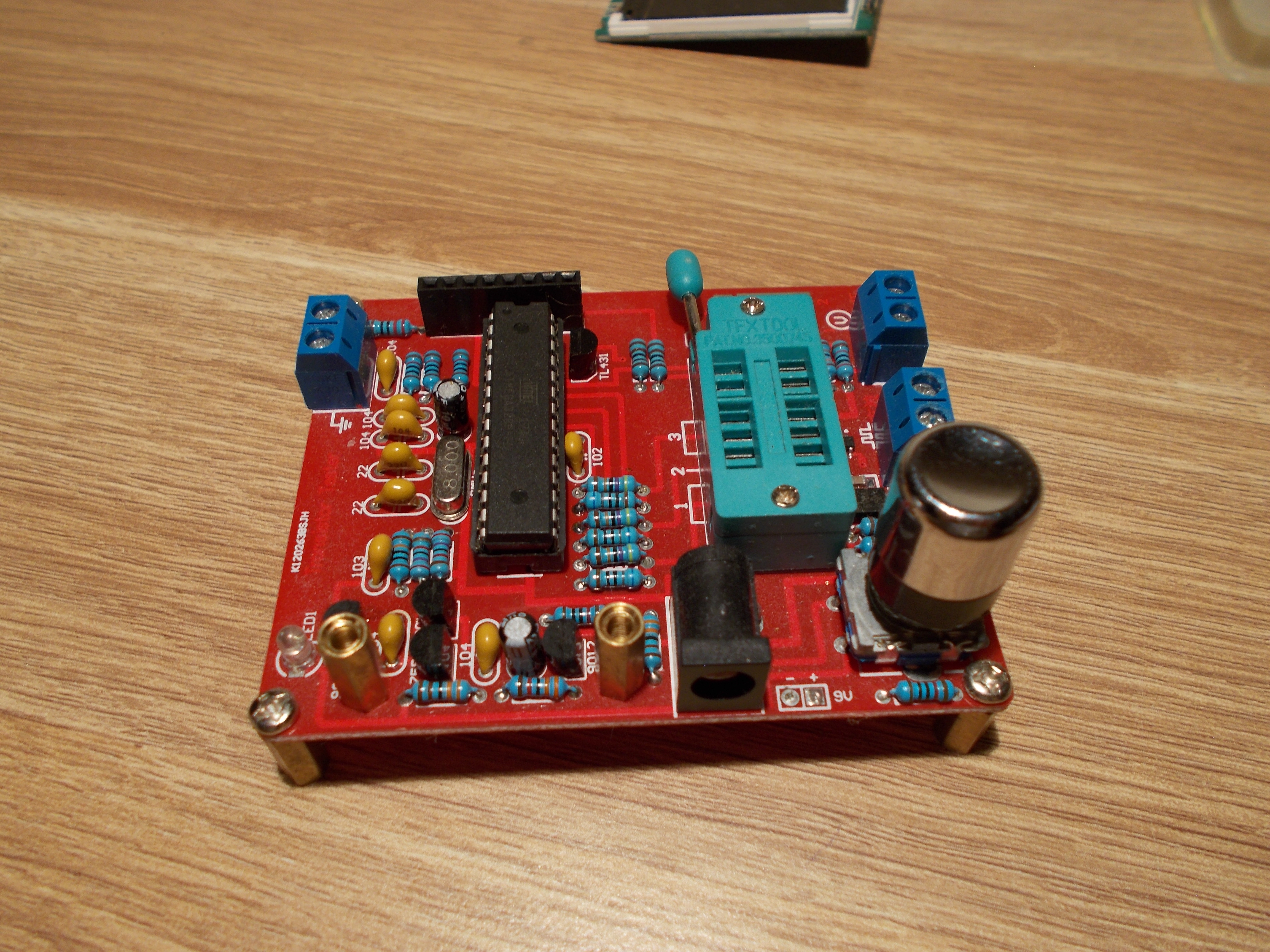

  • #9 17307782
    Grzegorz740
    Poziom 37  
    Posty: 4136
    Pomógł: 313
    Ocena: 554
    Po przyciśnięciu enkodera, najpierw następuje inicjacja wyświetlacza, przy tej wersji 1.12k oprogramowania, wyświetlacz staje się biały, potem czarny, następnie (na zielono):
    Bat. 9V OK
    VCC=4.95V
    Testing... C
    potem
    Objaw nie działającej ATmegi (musisz trzymać przyciśnięty przycisk enkodera ; sprawdź rezonator, kondensatory przy rezonatorze; pin 1 (RESET) ATmegi
    Jak sprawdzić rezonator? Sprawdzić kondensatory przy rezonatorze czy są dobre czy są o dobrej pojemności wlutowane. Bo jak chodzi o pojemność ich to na PCB jest napisane 22 a na kondensatorach 220 .
    Czyli ATmega jest uszkodzona?
  • #10 17307783
    HD-VIDEO
    Posty: 8053
    Pomógł: 1265
    Ocena: 1888

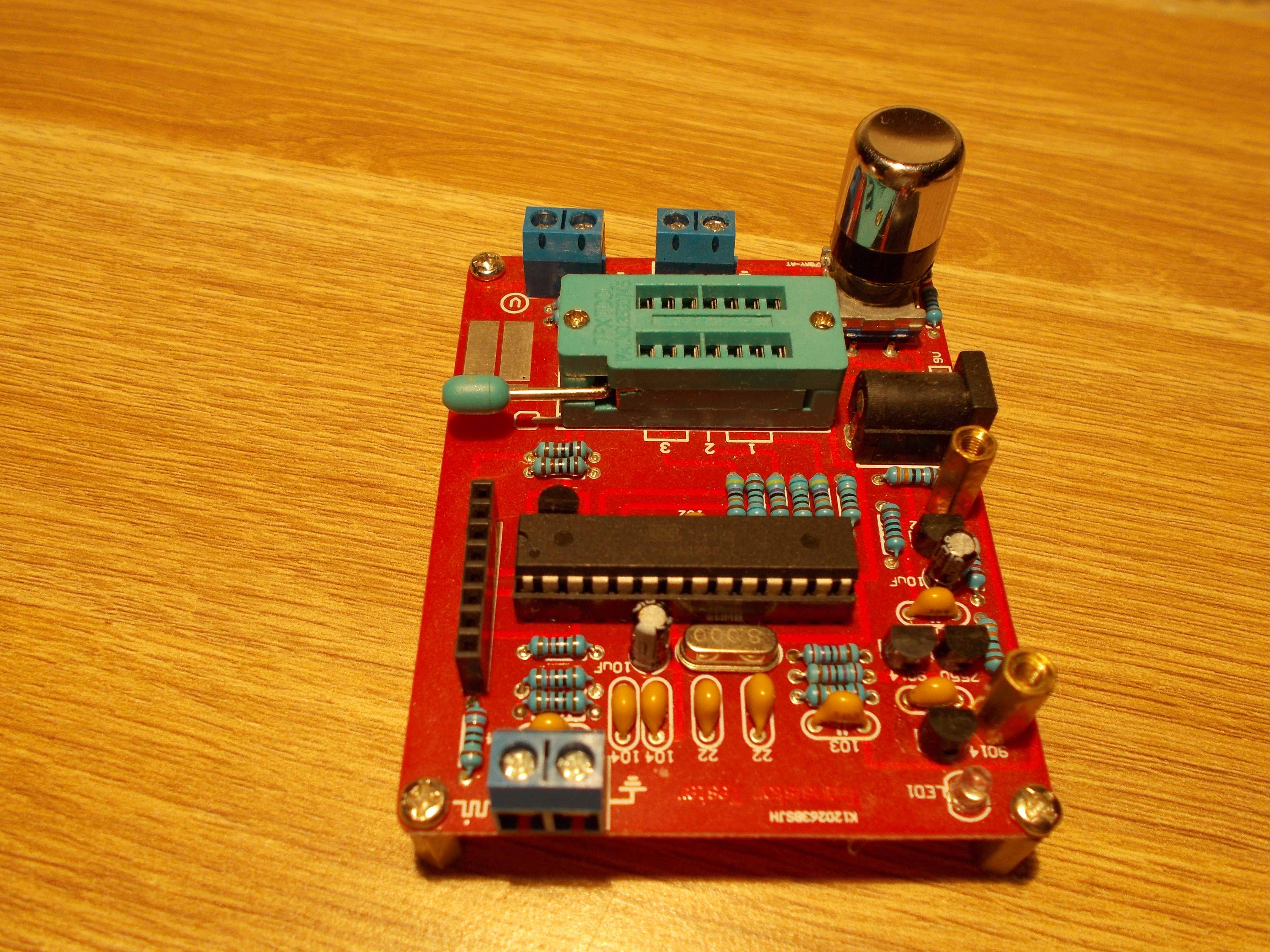

    Tam nie w kicie innych opisanych jako "22", i to 220 można uznać za 22pF, ale może być to 220pF.
    Ktoś pisał, że do kita oscyloskopu , też jakieś dziwne pojemności dostarczone w kicie się mierzyły, może być to błąd.
    Wylutuj te kondensatory "220", ATmega ruszy bez nich.

    To dla czego jeden działa a testy elementów są porównywalne z testami na tym :
    Magia ?

    Wylutowałem te kondensatory i ATmega nie ruszyła.
    Czyli jest uszkodzona ATmega?

  • #16 17309039
  • #17 17309147
    HD-VIDEO
    Posty: 8053
    Pomógł: 1265
    Ocena: 1888
    A to tak masz cały czas, że musisz trzymać przycisk, aby wyświetlacz się tylko podświetlał, puszczasz - podświetlenia gaśnie.
    Jeżeli tak do sprawdzenia tranzystory w swoich miejscach,; są 2szt. S9014 (NPN), 1szt S9012 (PNP)

    Grzegorz740
    Poziom 37  
    Posty: 4136
    Pomógł: 313
    Ocena: 554
    Radiokiller napisał:
    Jeżeli tranzystory są na swoich miejscach, to nie pozostaje nic innego jak:
    Czy chodziło o wylutowanie tranzystorów i sprawdzenie ich czy są dobvre.
    Może fotki wreszcie zapodasz ?
    Wstawiam fotki.
    Tylko wylutowałem kondensatory 22 tak jak doradził HD-VIDEO ale i tak nie przyniosło spodziewanego efektu. Wlutuję z powrotem te kondensatory.
    Nie było rezystora 33 KΩ. Wiec na szybko znalazłem rezystory i połączyłem je aby uzyskać około 33 KΩ. Uprzedzę pytanie. Nie zginą mi ten rezystor , po prostu go nie było. Za to były 3 kondensatory elektrolityczne.
    • Tester elementów - brak wyświetlania informacji po uruchomieniu IMG_20180702_203004.jpg (899.94 KB) Musisz być zalogowany, aby pobrać ten załącznik.
    • Tester elementów - brak wyświetlania informacji po uruchomieniu IMG_20180702_202947.jpg (1.02 MB) Musisz być zalogowany, aby pobrać ten załącznik.

  • #24 17309958
    automobilklub
    Posty: 200
    Pomógł: 21
    Ocena: 176

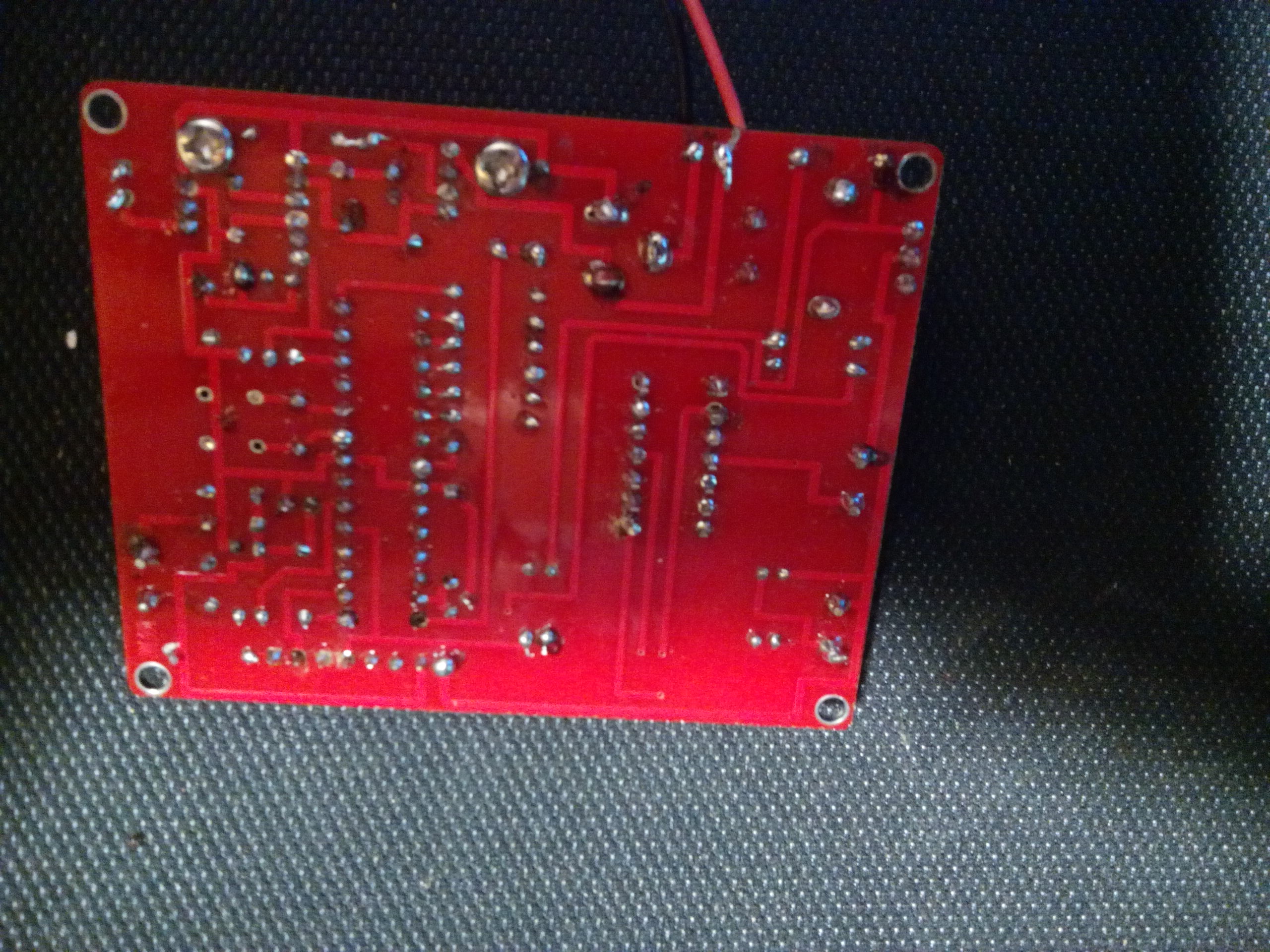

    Albo zdjęcie tak to oddaje albo niektóre luty pozostawiają trochę do życzenia? Dla przykładu gniazdo wyświetlacza i testowe?
    Nie, żebym się czepiał... tylko moje spostrzeżenia
  • #25 17310077
    Grzegorz740
    Poziom 37  
    Posty: 4136
    Pomógł: 313
    Ocena: 554
    OK. Luty poprawię.
