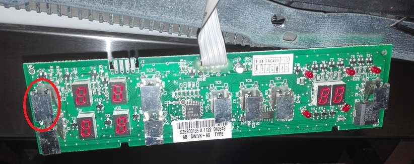

    Mam problem z załączeniem pola płyty indykcyjnej. Nie działa dotyk lewego górnego pola, reszta pól załącza się bez problemu.
    Dodatkowo dodam, że jak rozkręciłem płytę tj zdjąłem górne szkło i dotknąłem bezpośrednio blaszkę (zaznaczoną na zdjęciu czerwono) t o pole się normalnie załączyło, czyli tak jakby nie działa przez szkło, co to może być? Proszę o pomoc.

    Jakieś niewielkie zalanie tej małej płytki. Może kąpiel w alkoholu i szybkie suszenie pomoże ?

    A czy między szkłem a tym polem dotykowym na płytce jest jeszcze jakaś odległość po zmontowaniu ? Może udało by się coś w rodzaju sprężynki podlutować lub w ogóle zwiększyć powierzchnię tego pola pod szybą?
    Próbowałem zwiększyć te pole również tak by dotykało szyby. Owinąłem blaszkę folią aluminiową, ale wciąż to samo, bez szyby jest ok, a po założeniu ta konkretna nie działa:( brakuje mi już pomysłów. Co jeszcze mógłbym zrobić?
