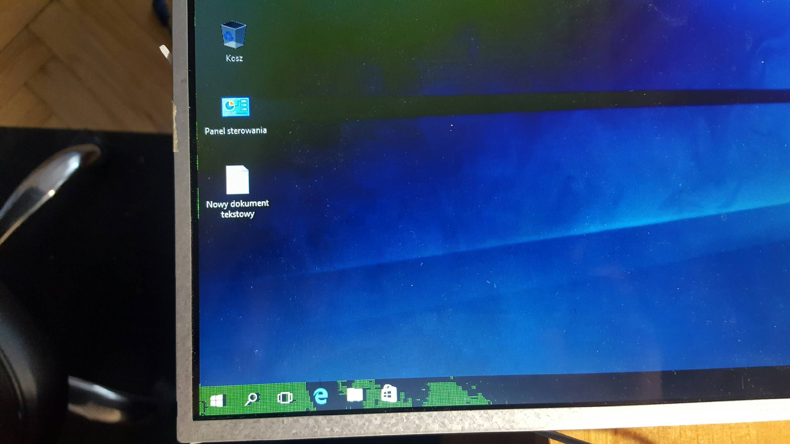

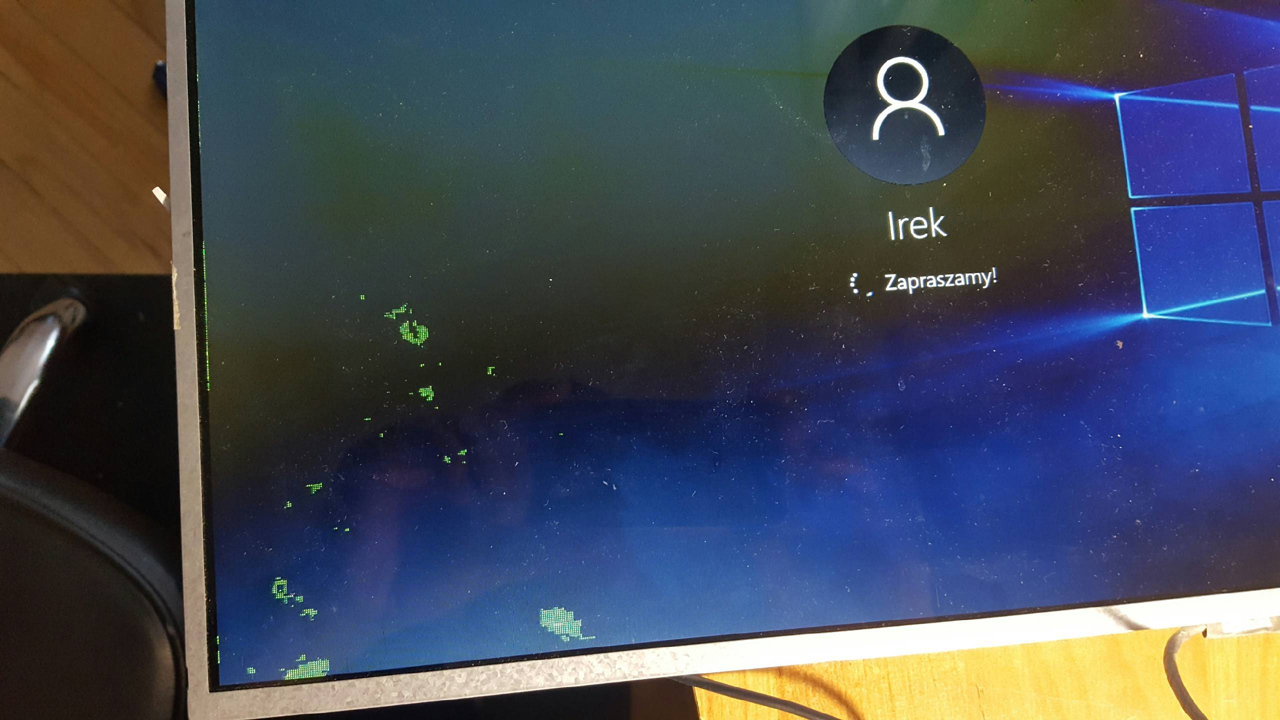

    Taśma wymieniona, matryca podstawiona z kilku laptopów i to samo. Na wyjściu hdmi obraz jest normalny. Jakieś sugestie?

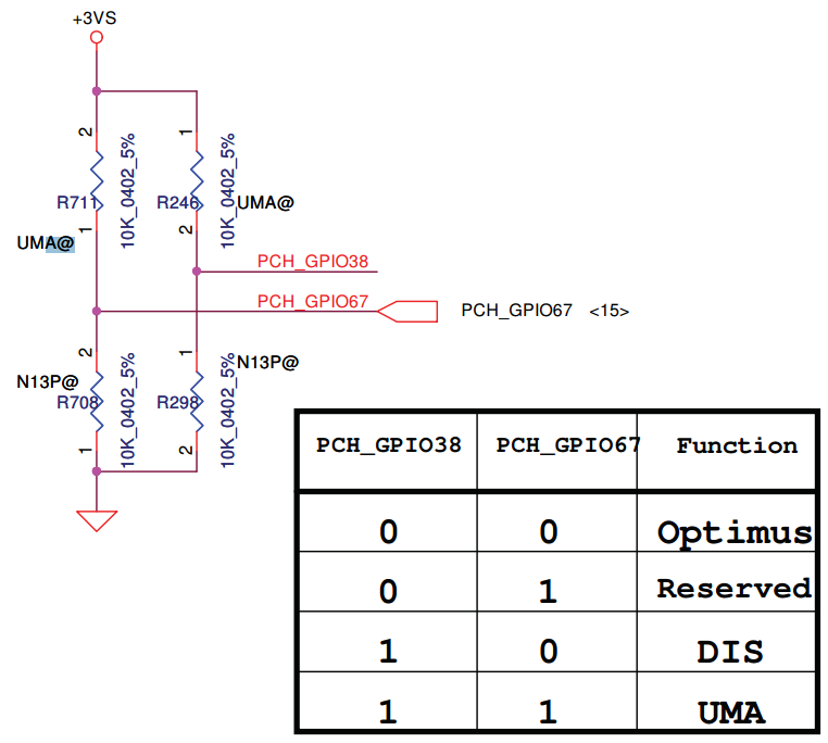

    Ano popatrzw SM od Lenovo g780 (LA-7983p rev.?)/ *tak mniej więcej powinno pisac na MB
    -chipset PCH SLJ8E czyli HM76
    Jak masz bez grafiki dodatkowej (disc) to popatrz ,która część chipsetu odpowiada za wyświetlanie na matrycy
    - dostępny SM pod la-7983p Rev. 0.3
    W wer.z Disc można pokombinować

    Napiszę dodatkowo, że podmiana na inne procesory nie pomaga. Grafika jest zintegrowana w CPU

    Sprawdź rezystancje linii LVDS. Sygnały LVDS dla matrycy generuje PCH i to on może być uszkodzony lub mieć uszkodzone połączenia BGA z płytą.
