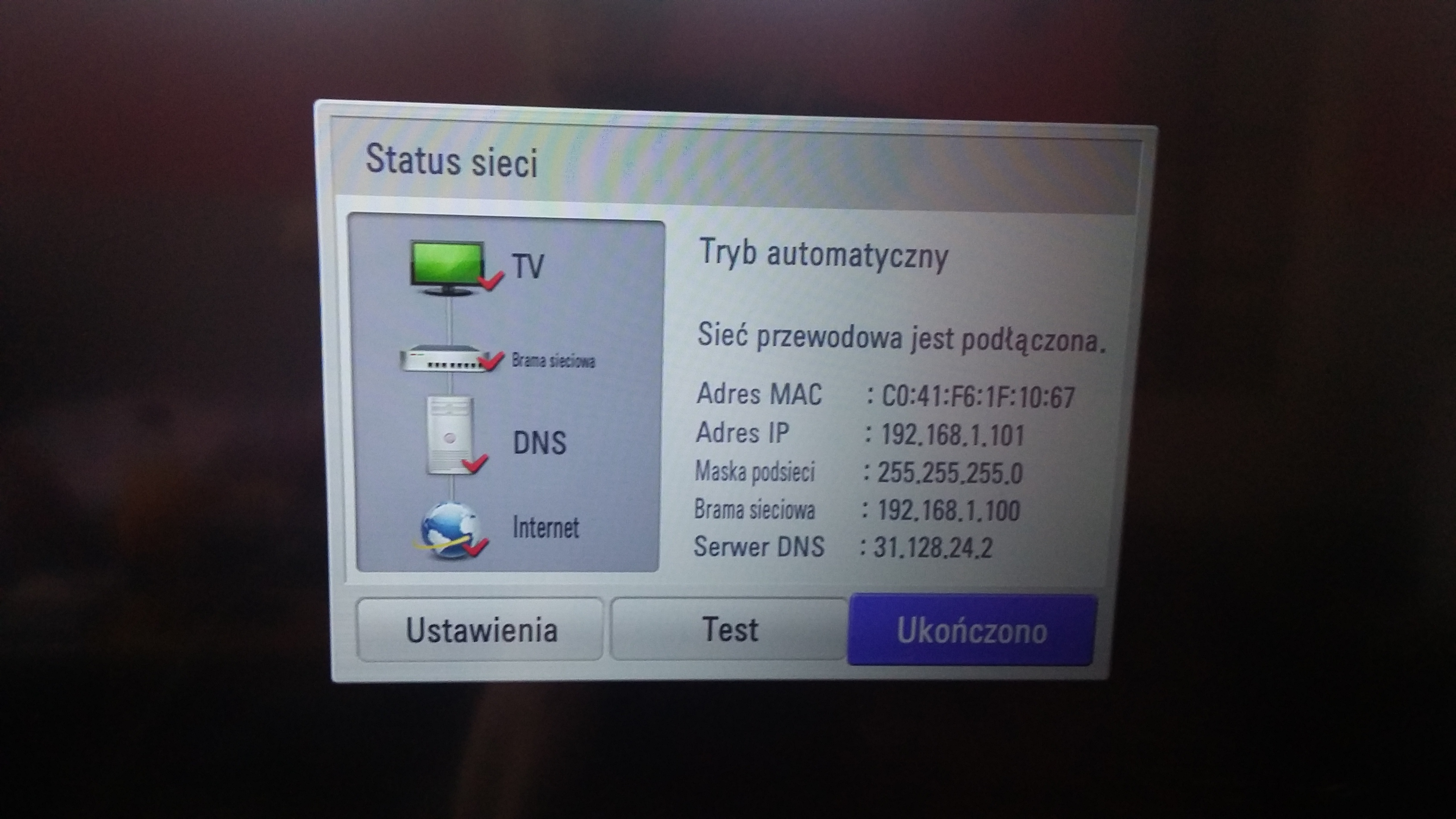

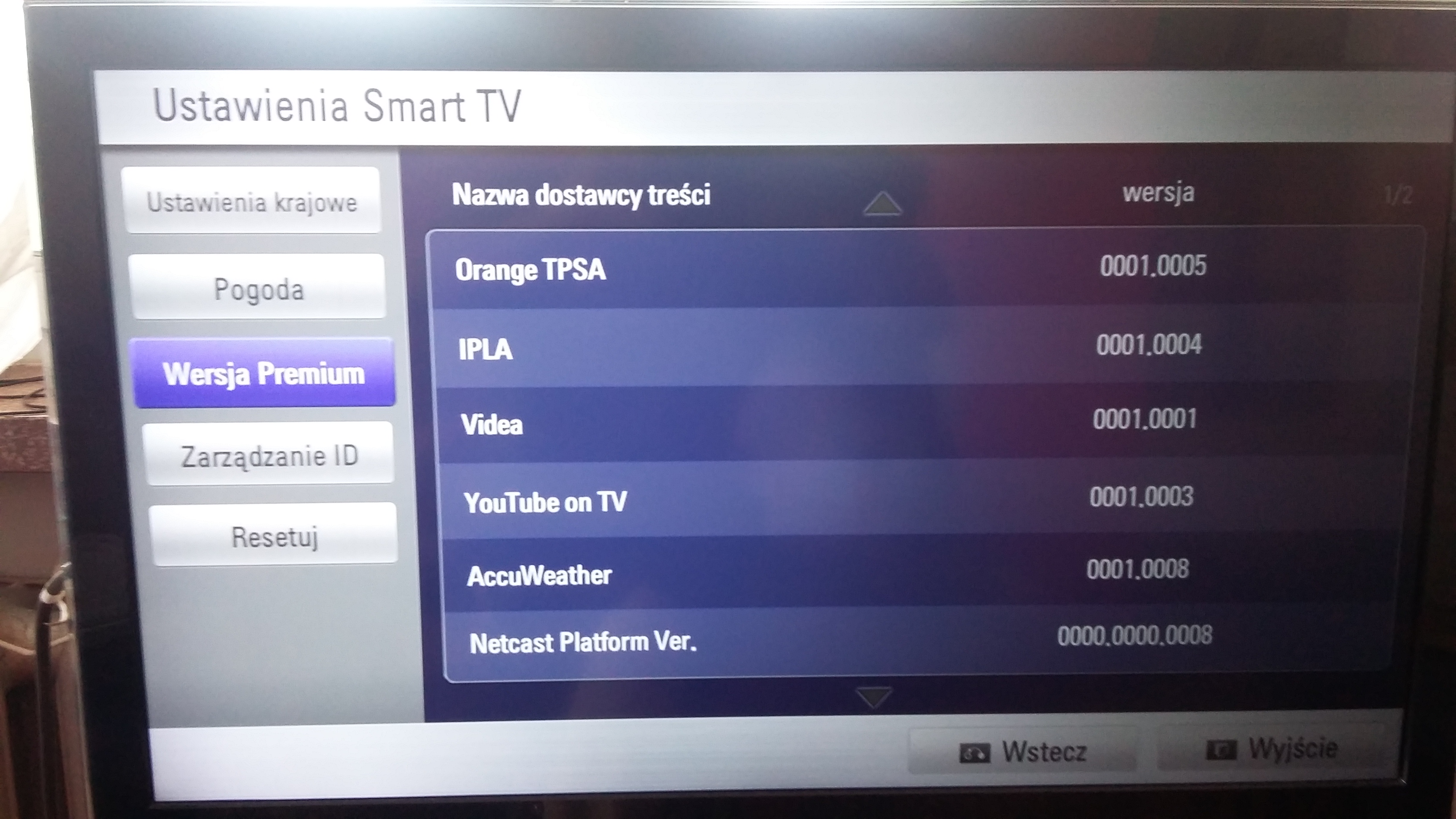

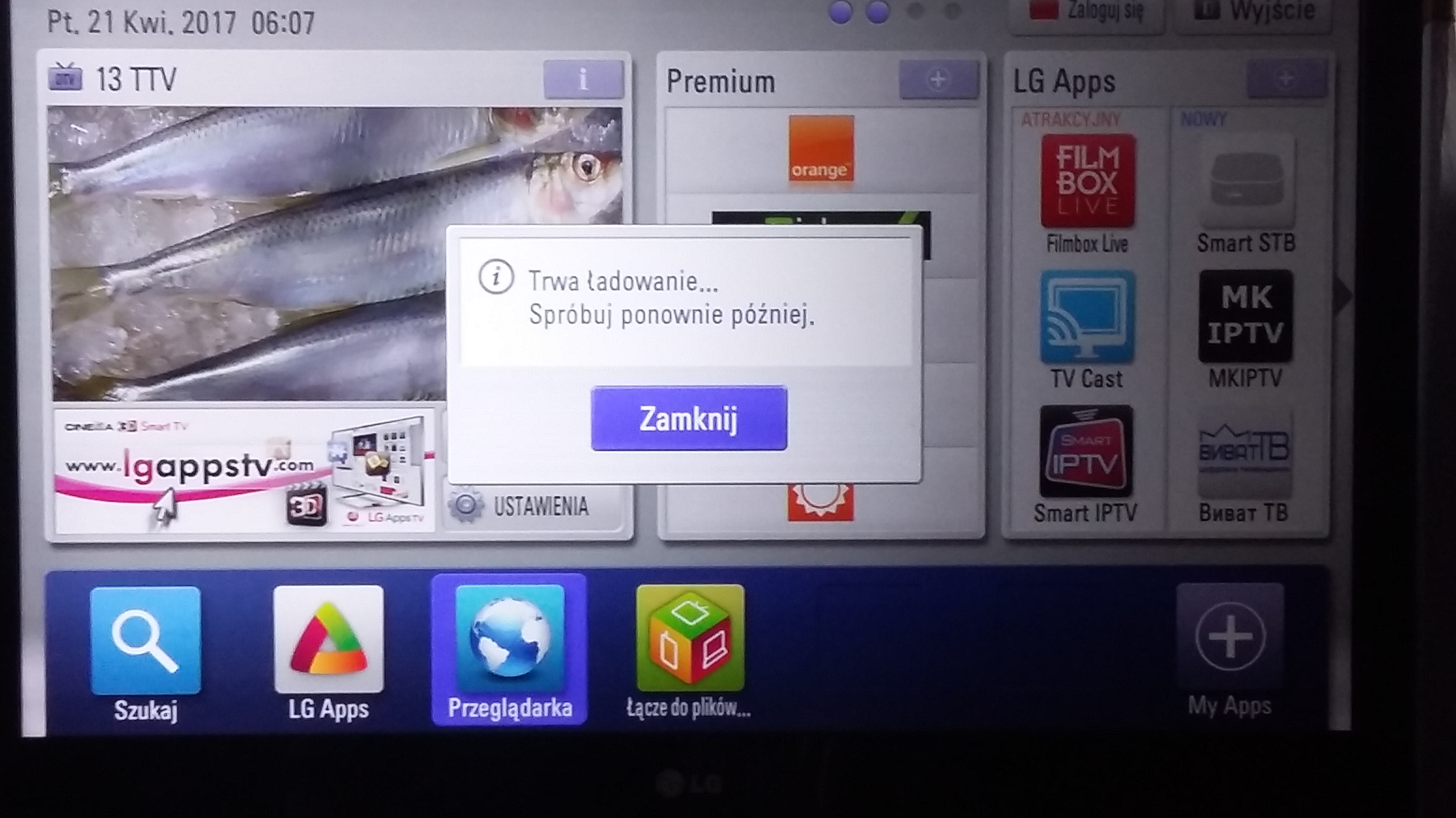

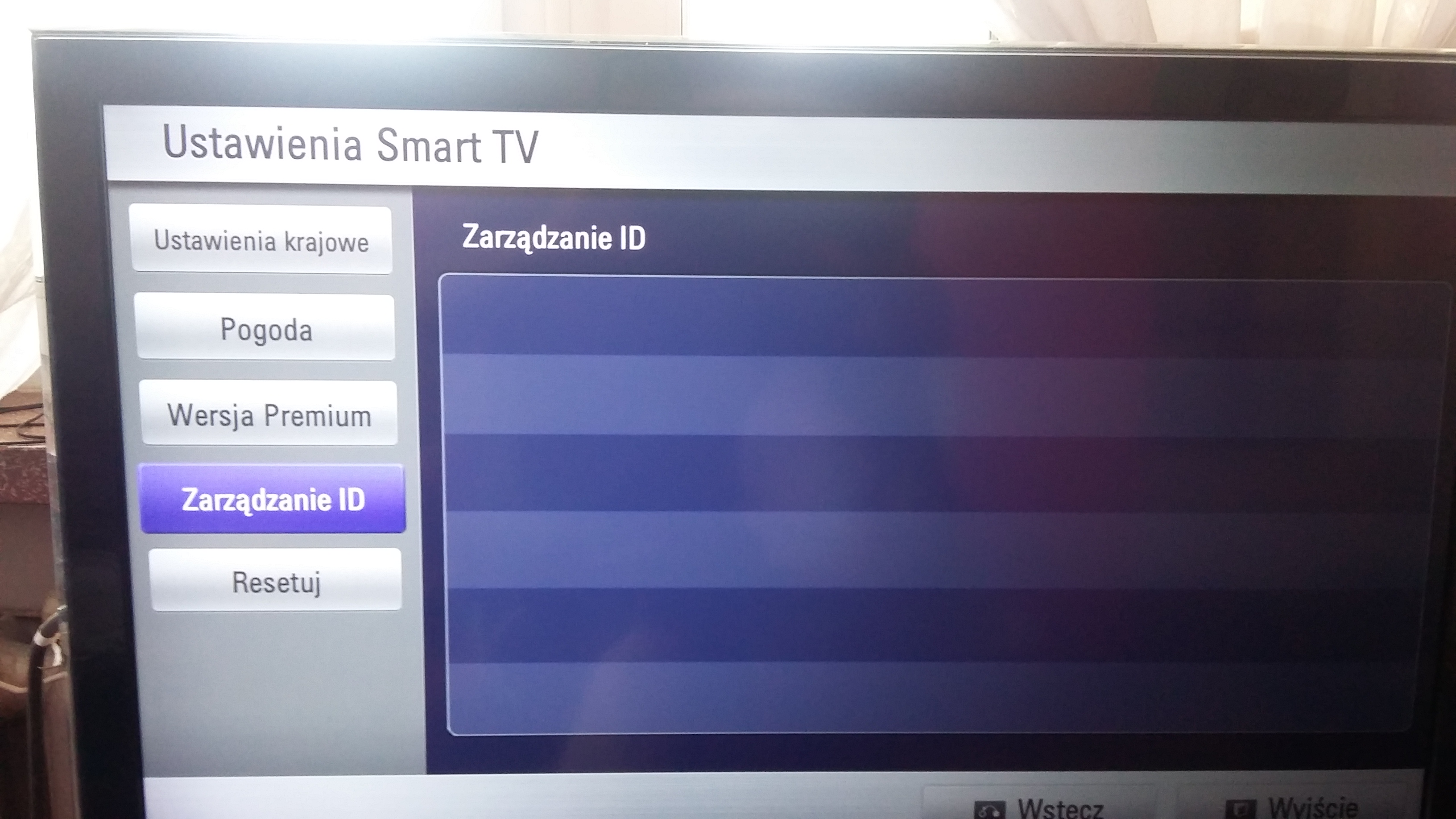

    Witam .
    Po pierwotny uszkodzeniu ( wymieniłem płytę bazową ) telewizor zaczął pracować prawidłowo do tego czasu nie próbowałem używać przeglądarki , teraz podłączyłem telewizor do sieci i niestety przeglądarka milczy . Może pomogą zdjęcia .LG 32LW470S - Kłopoty z przeglądarka internetową LG 32LW470S - Kłopoty z przeglądarka internetową
    Wyświetlona wiadomość za dużo mi nic nie mówi . Proszę o podpowiedź co mam dalej robić . Chciałbym jeszcze dodać że połączenie z internetem jest na pewno ponieważ podgląd na Youtube działa i poprawnie odtwarza filmy .

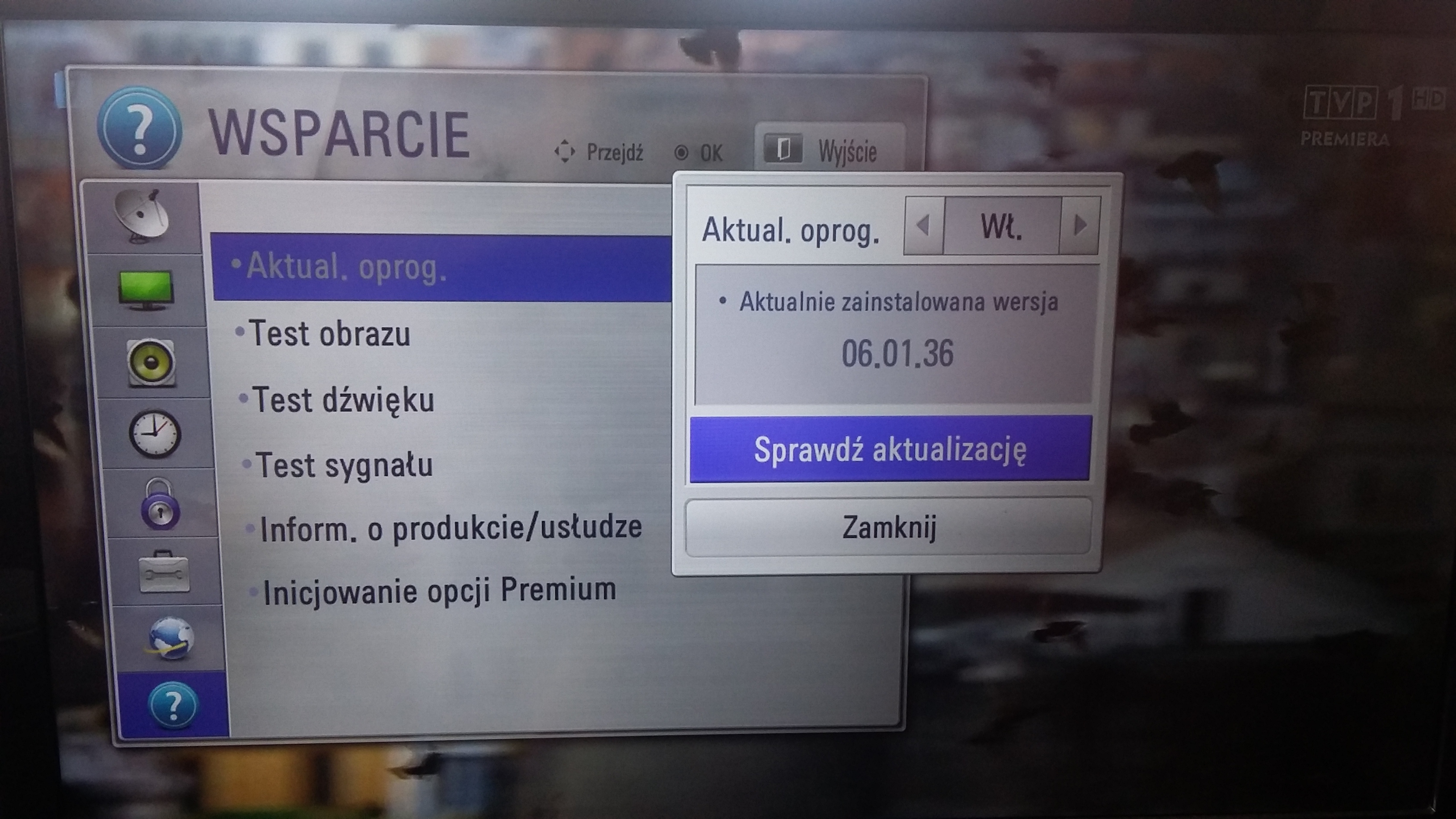

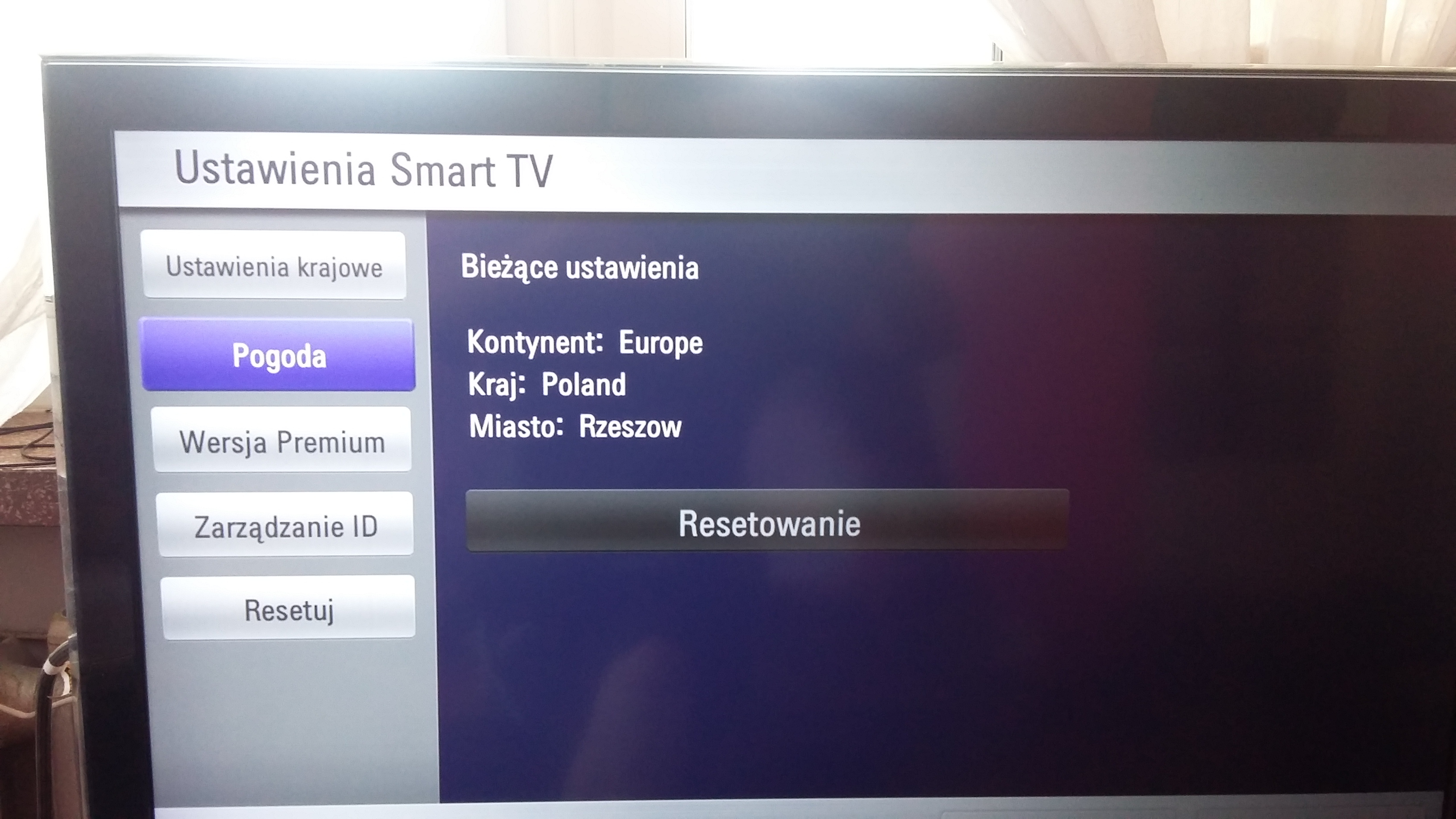

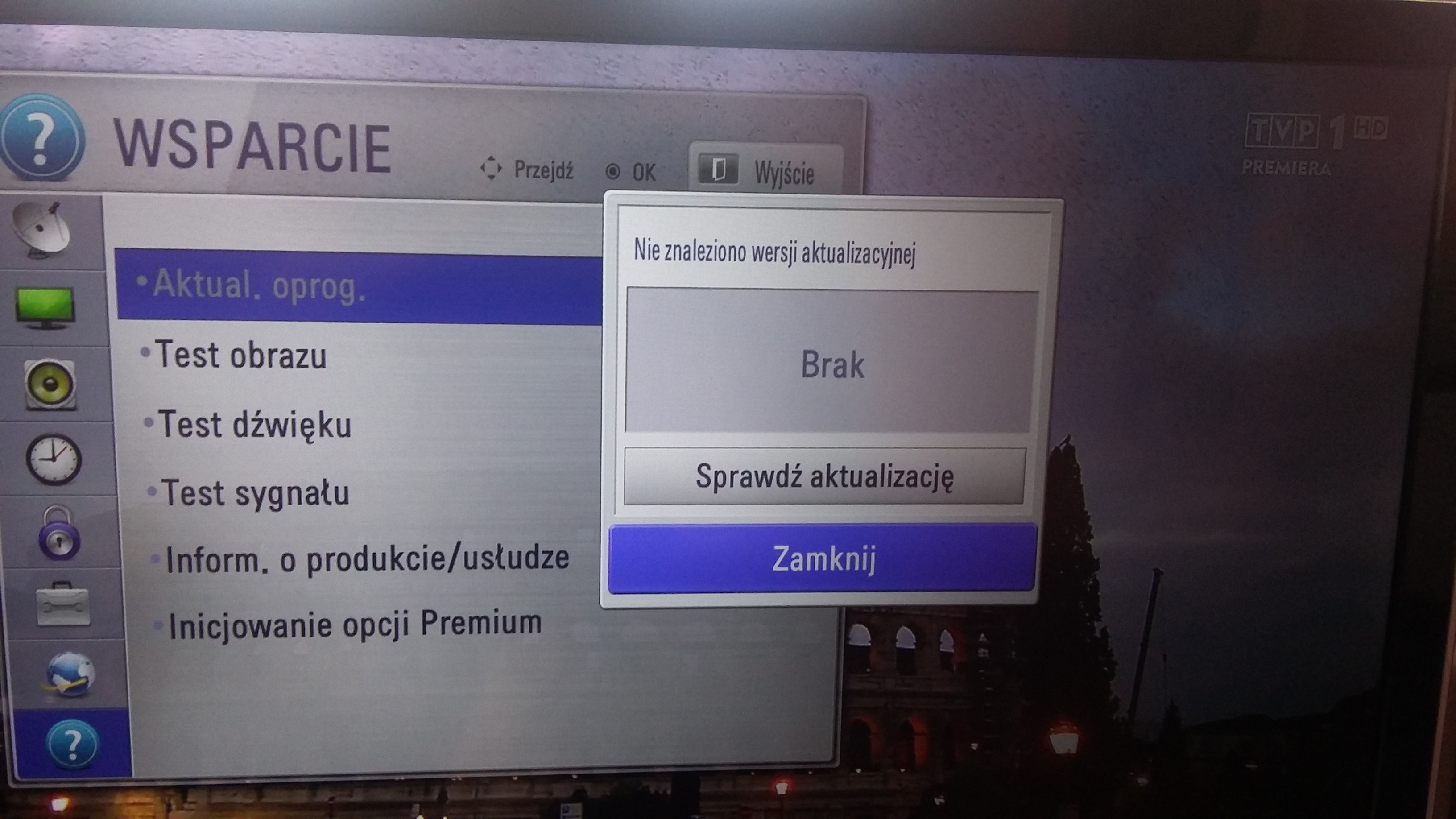

    Czy wersja oprogramowania jest najnowsza dla tego tv ? Czy region jest ustawiony poprawnie? Czy próbowałeś robić reset do ustawień fabrycznych z poziomu menu użytkownika ? Jeśli tak to musisz spróbować reset serwisowy (LG nazywa go "IN-STOP") możliwy do wykonania z pilota serwisowego. Jeśli to nie pomoże to istnieje możliwość że płyta, którą włożyłeś ma jakiś feler.

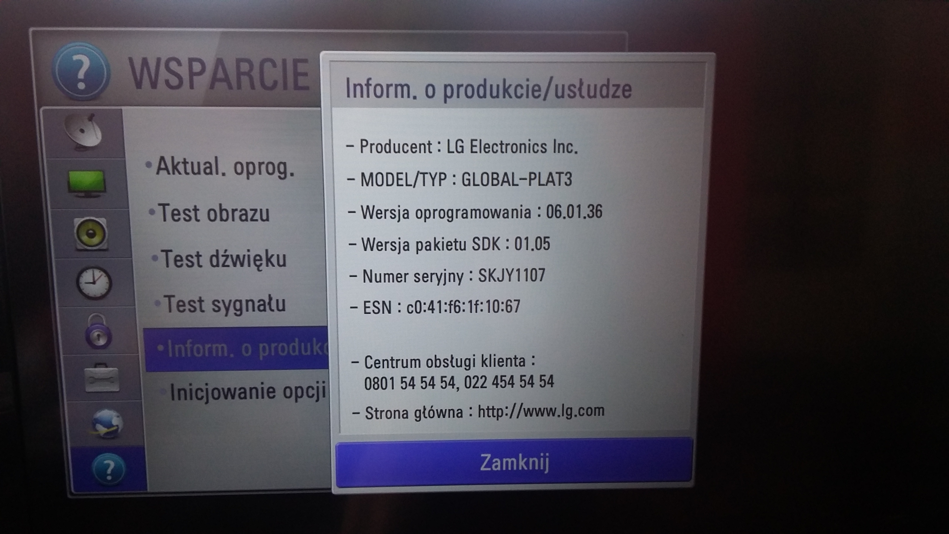

    Wersja oprogramowania : LG 32LW470S - Kłopoty z przeglądarka internetową LG 32LW470S - Kłopoty z przeglądarka internetową

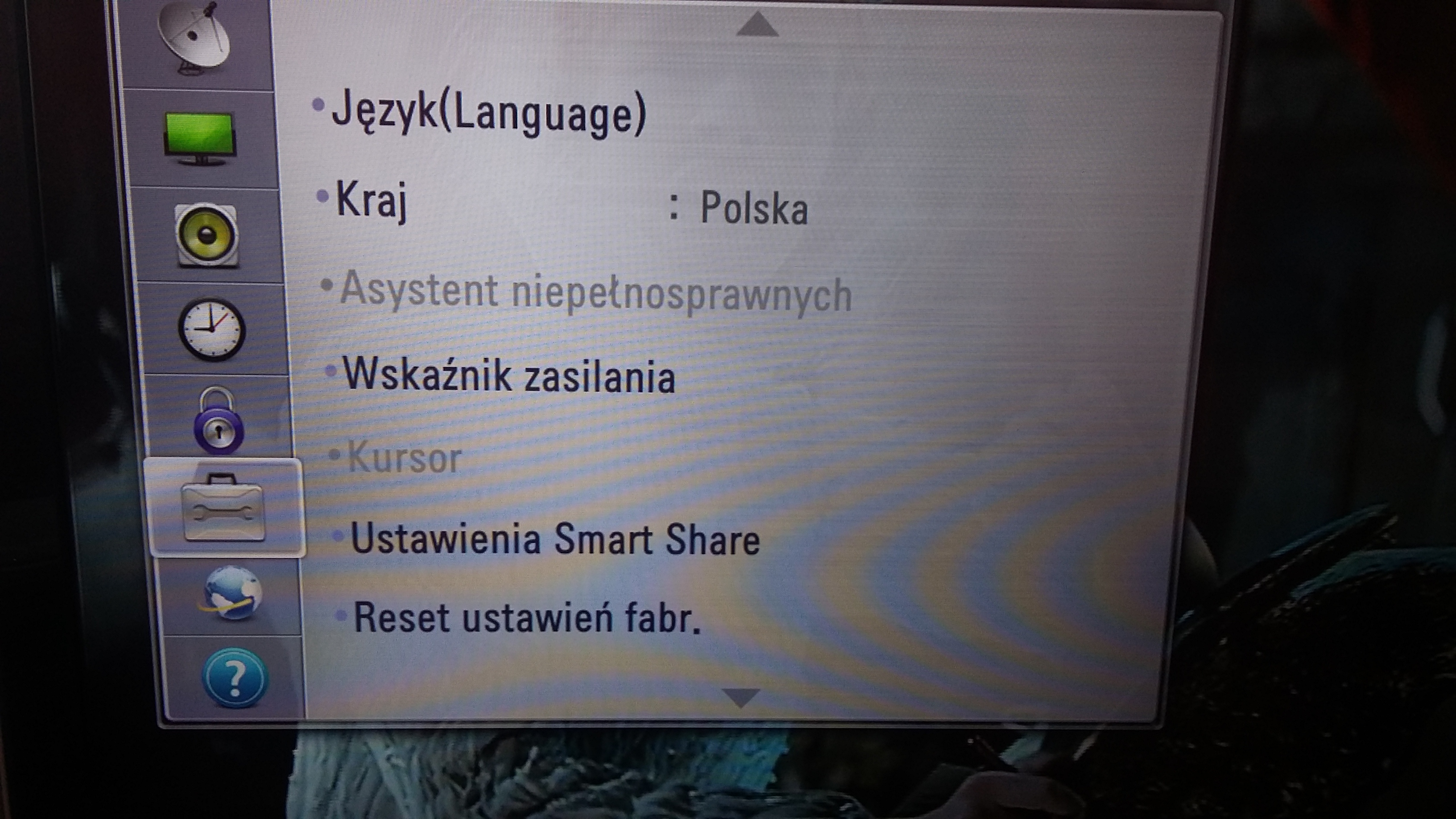

    Region : LG 32LW470S - Kłopoty z przeglądarka internetową
    Próbowałem resetować z poziomu menu użytkownika : LG 32LW470S - Kłopoty z przeglądarka internetową

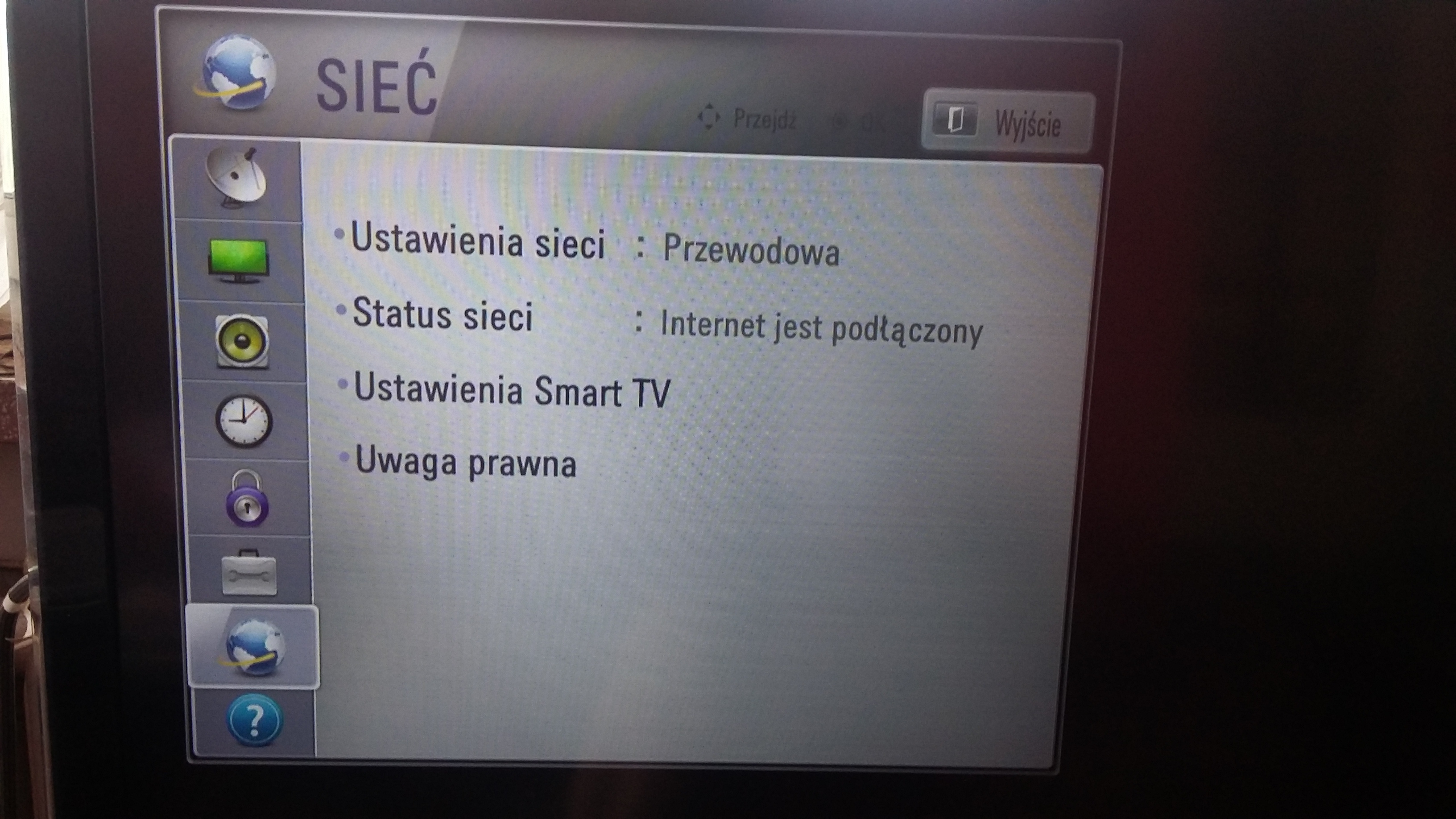

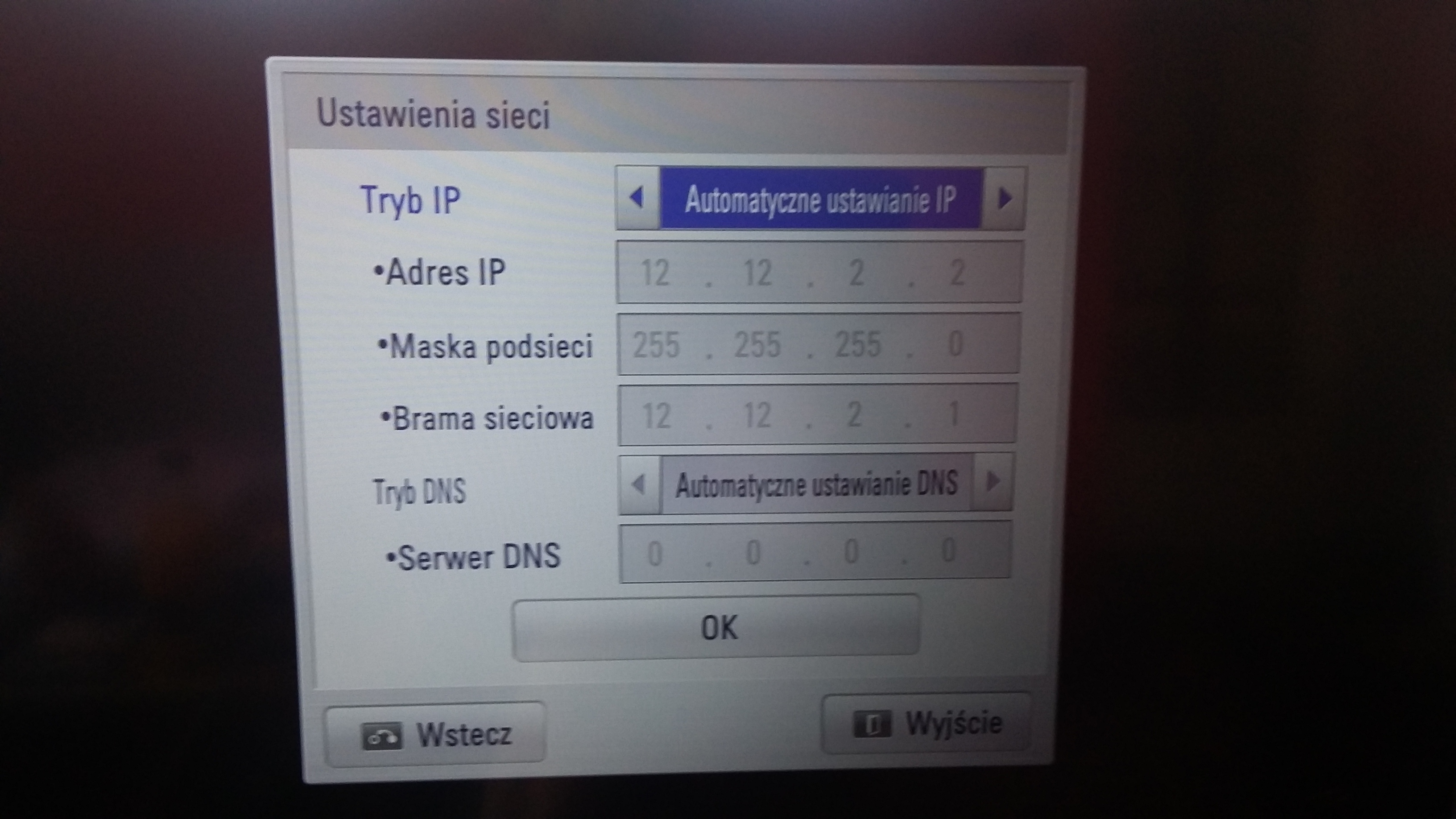

    Ustawienia internetowe : LG 32LW470S - Kłopoty z przeglądarka internetową LG 32LW470S - Kłopoty z przeglądarka internetową LG 32LW470S - Kłopoty z przeglądarka internetową LG 32LW470S - Kłopoty z przeglądarka internetową LG 32LW470S - Kłopoty z przeglądarka internetową LG 32LW470S - Kłopoty z przeglądarka internetową

    Patrząc na informacje o telewizorze, rzuca się w oczy model "Global Plat" i numer seryjny "SKJY...". Świadczy to o tym, że jest to płyta "dziewicza", dokładnie taka jaką dostają serwisy autoryzowane jako część zamienna i prawdopodobnie nie była nigdzie wcześniej montowana. Każdy technik po wymianie płyty z pilota serwisowego wpisuje model tv i numer seryjny płyty. Jeśli jest to fabrycznie nowa płyta, to może do poprawnego działania wymagać wykonania także resetu "IN-STOP" z pilota serwisowego. Musisz jakoś wykonać ten reset bo inaczej nie ruszymy z miejsca.
