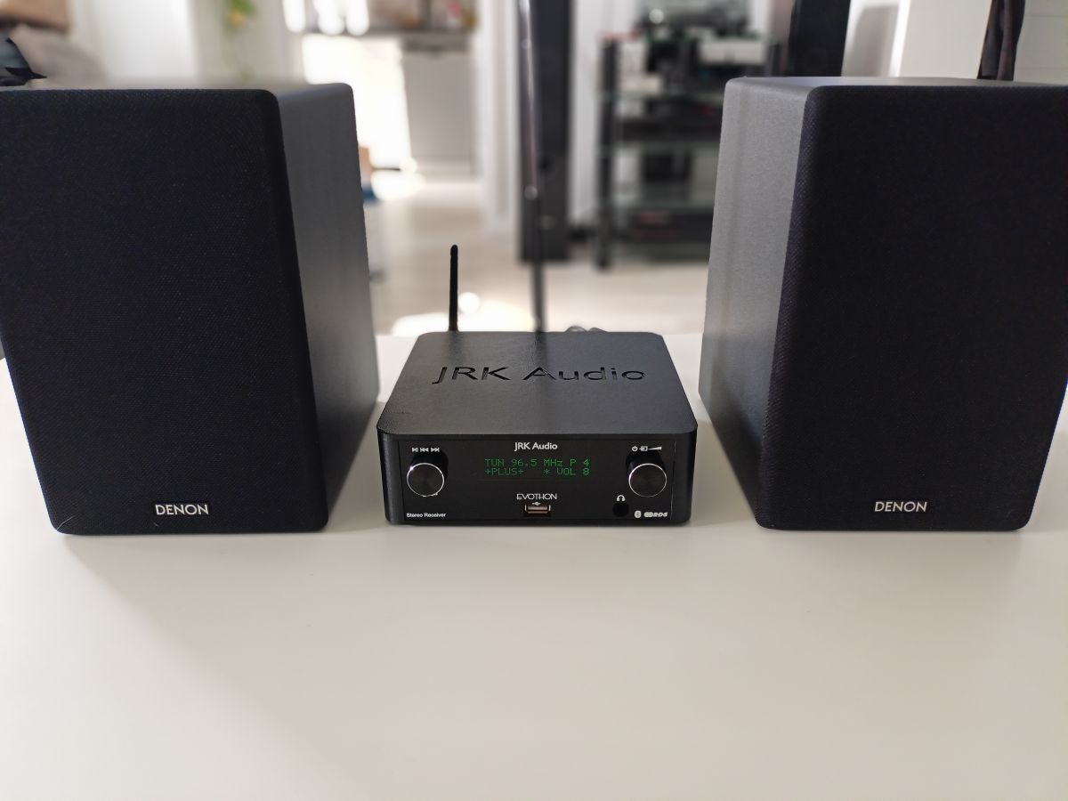

  • Amplituner JRK Audio Evothon
    wielofunkcyjny amplituner np do sypialni lub na biurko przy komputerze.
    Amplituner JRK Audio Evothon ustawiony między dwoma głośnikami Denon SC-N10 na białym blacie.

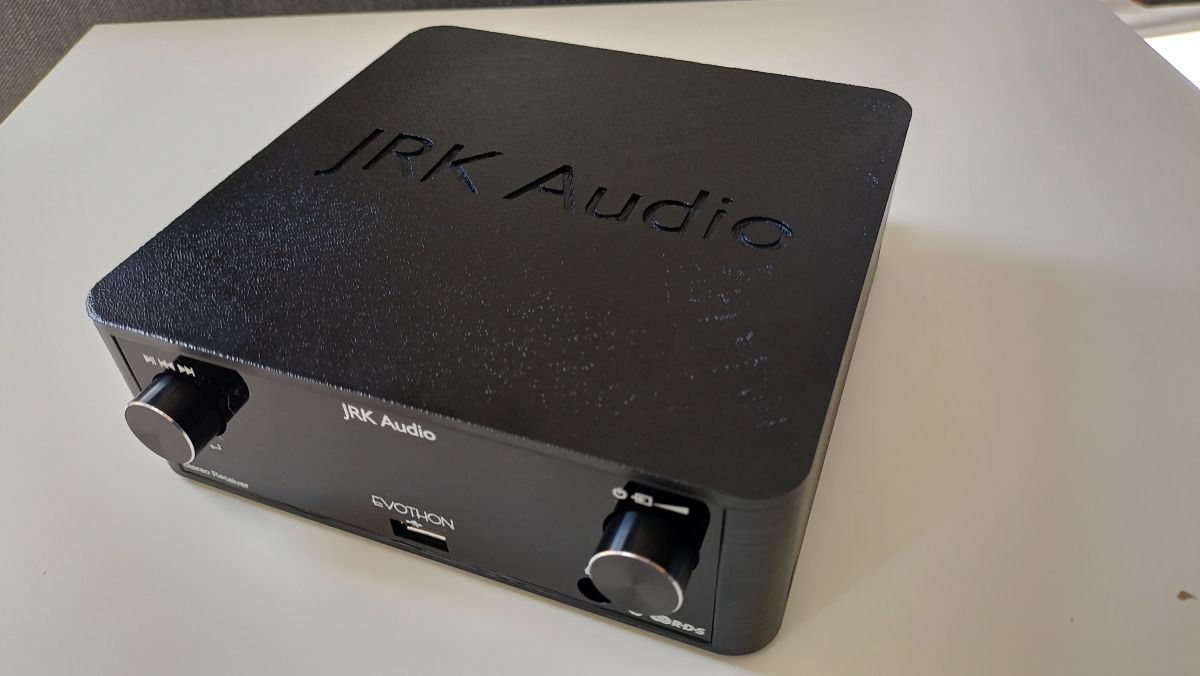

    Pomysł na urządzenie zrodził się z chęci posłuchania muzyki w przyzwoitej jakości podczas pracy na komputerze. Wbrew pozorom o gotowe rozwiązania z funkcjonalnościami (szczegółowy opis poniżej) takimi jak w moim urządzeniu nie jest prosto. Można np kupić głośniki aktywne ale nie mają one wbudowanego tunera, nierzadko też odbiornika bluetooth, najczęściej dysponują tylko wejściem analogowym (te tańsze modele). Kupując takie głośniki jesteśmy skazani już na brzmienie które zaproponuje nam producent (W przypadku osobnego wzmacniacza i kolumn pasywnych możemy po prostu zmienić kolumny). W dodatku bez komputera stają się bezużyteczne, chyba że podłączamy inne urządzenie analogowo. Można też kupić jakąś marketową mikro/mini wieżę tylko że one z kolei brzmieniem nie grzeszą, a i dodane go zestawu głośniki to zwykle tanie szerokopasmowce z jakimś biednym bass reflexem.

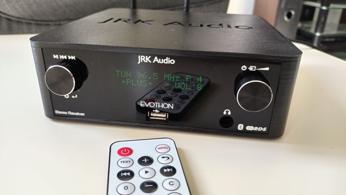

    Amplituner JRK Audio Evothon z wyświetlaczem LCD, pokrętłami sterującymi, pilotem oraz portem USB na przednim panelu.

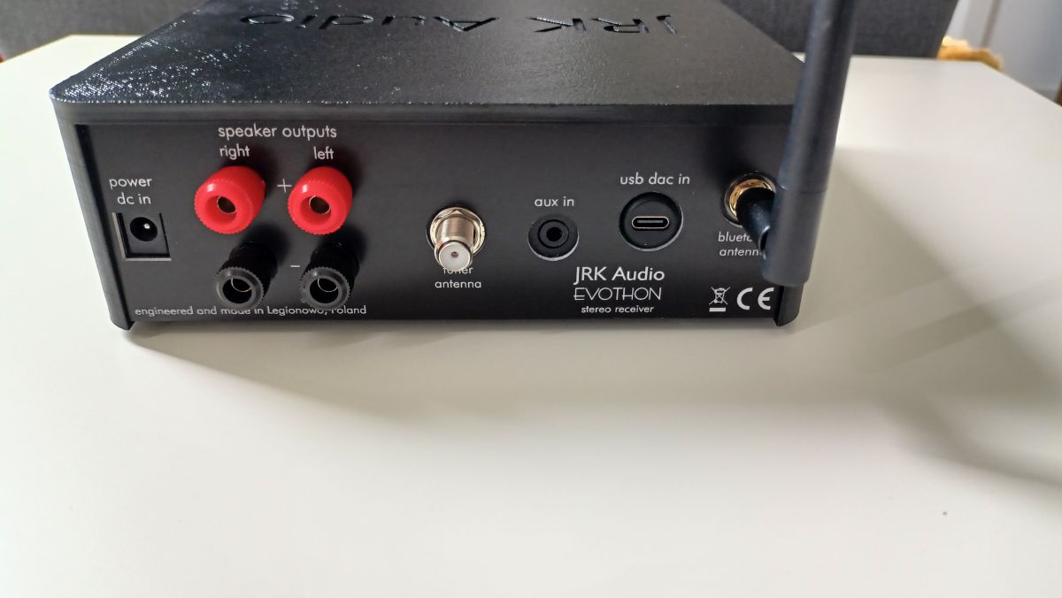

    Widok tylnego panelu amplitunera JRK Audio EVOTHON z gniazdami zasilania, wyjściami głośnikowymi, wejściami aux i USB oraz anteną Bluetooth.
    Czarny amplituner JRK Audio Evothon z dwiema gałkami i portem USB na przednim panelu.
    A dlaczego w tytule napisałem "nie gotowiec z Chin" ? Ponieważ nie jest to zlepek gotowych płytek z Ali włożony w obudowę, tylko urządzenie zaprojektowane od zera. Oczywiście, użyte zostały gotowe moduły (BT, tuner czy odtwarzacz mp3) jednak "zszycie" całości, zasilanie, tor audio i obsługa programowa została opracowana przeze mnie.

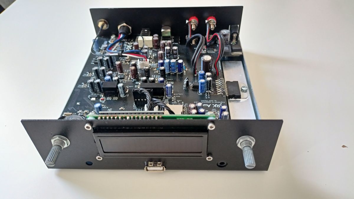

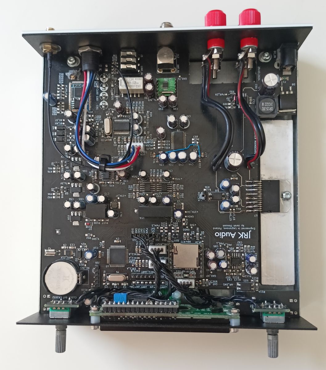

    Widok wnętrza amplitunera JRK Audio Evothon z widoczną, zmontowaną płytką PCB, elementami elektronicznymi i okablowaniem.

    Wnętrze amplitunera JRK Audio Evothon z widoczną płytą główną, elementami elektronicznymi, frontowym panelem z wyświetlaczem LCD i dwoma pokrętłami.

    Wyświetlacz przełącza się między dwoma poziomami jasności automatycznie, kiedy urządzenie nie jest obsługiwane enkoderem lub pilotem wyświetlacz zmniejsza jasność po ustawionym czasie.

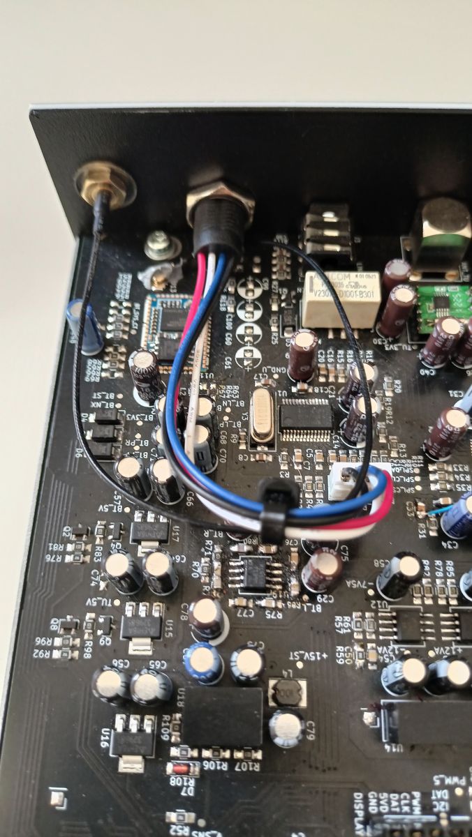

    Zasilanie rozdzielone jest na dwie części: cyfrową i analogową. W trybie czuwania pracuje tylko cyfrowa. Zasilanie na część analogową przełączane jest za pomocą klucza na mosfecie.
    Zbliżenie na wnętrze amplitunera JRK Audio Evothon, widoczne okablowanie, kondensatory i złącza głośnikowe.

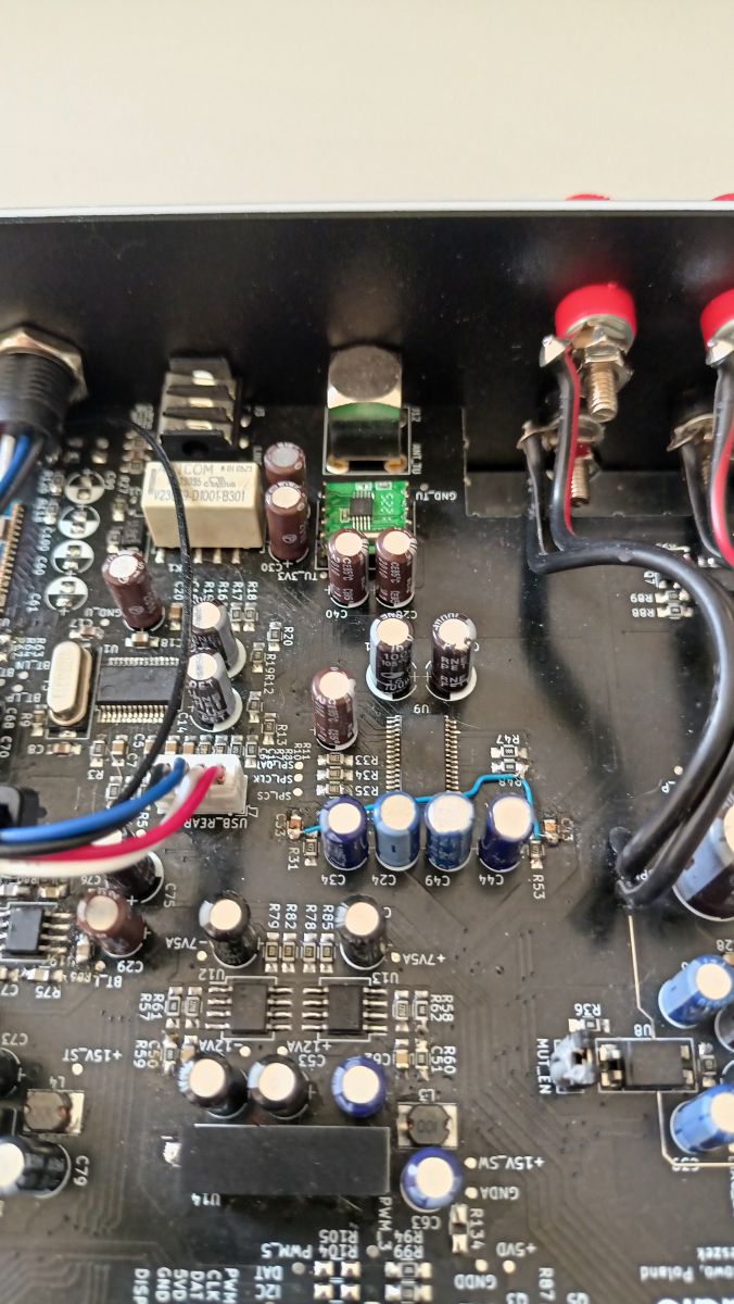

    Zasilanie części cyfrowej oparte jest na konwerterze DC/DC który wytwarza 5V. Z tego napięcie powstaje 3.3V w LDO typu 1117 dla mikrokontrolera i zegara. Napięcie 5V jest też podawane na klucze dla kolejnych układów LDO tworzących 3.3V osobno dla sekcji tunera i osobno dla BT. Z 5V przez klucz jest też zasilany moduł MP3. Również z 5V zasilane jest podświetlenie wyświetlacza LCD którego jasność sterowana jest przez PWM z mikrokontrolera przez prosty driver.
    Zbliżenie na wnętrze amplitunera JRK Audio Evothon, ukazujące płytę PCB z elektroniką, zmontowanymi kondensatorami, układami scalonymi i przewodami.

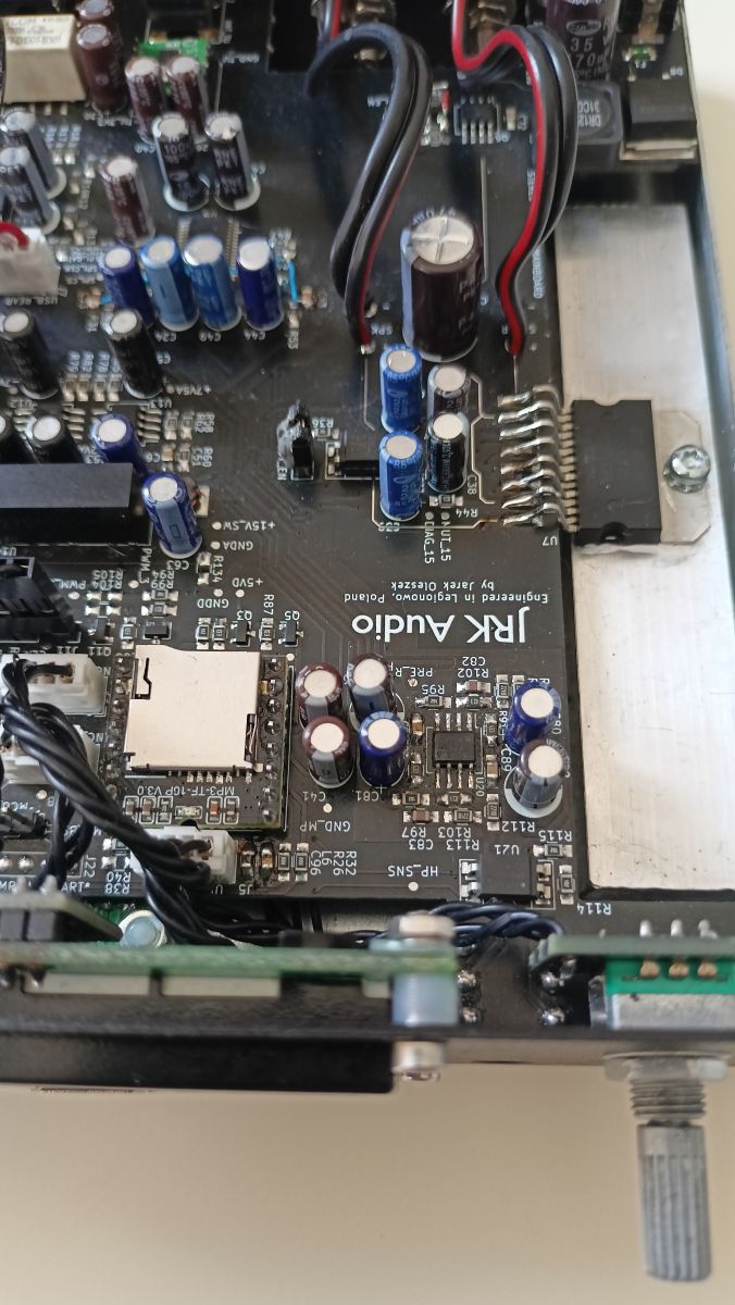

    W zasilaniu większości części analogowej (oprócz zasilania wzmacniacza mocy, który dostaje napięcie bezpośrednio z klucza) pracuje konwerter DC/DC który z pojedynczego napięcia wytwarza +/-12V. Napięcie to (za pomocą prostego filtru RC) zasila dwa wzmacniacze operacyjne RC4580, z których jeden pracuje jako wzmacniacz słuchawkowy a drugi desymetryzuje sygnał z modułu bluetooth. Z przetwornicy zasilane są też stabilizatory LM317/337 które wytwarzają +/-7V dla układu NJW1194 który odpowiada za wybór wejść, regulację głośności i barwy tonu.
    Wnętrze amplitunera JRK Audio Evothon z widoczną płytą główną, kondensatorami, złączami oraz okablowaniem.

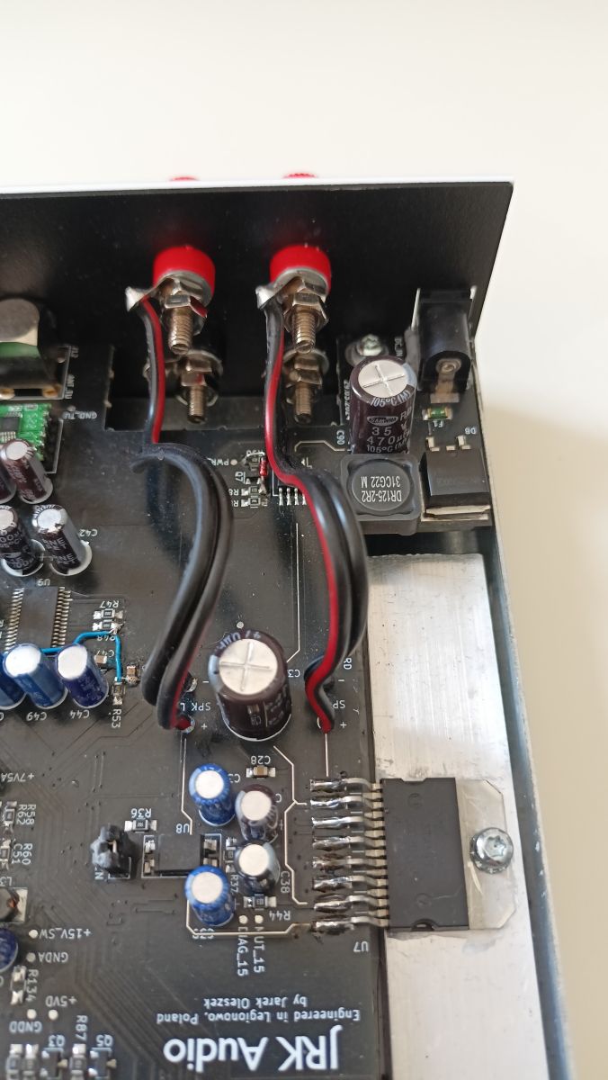

    W końcówce mocy pracuje STA540 który zapewnia moc ok 2x15W przy 8ohm i 2x25 przy 4ohm. Chłodzenie układu jest pasywne (gruby aluminiowy płaskownik przytwierdzony do dna metalowej obudowy). Układ posiada funkcję mute która aktywna jest, jeśli wykryte zostanie podłączenie słuchawek. Ma również pin diagnostyczny, którego sygnały odpowiednio interpetowane przez MCU informują o nieprawidłowej pracy (przesterowanie - clipping i przeciążenie / przegrzanie). W przypadku clippingu głośność zmniejszana jest co jeden krok aż do zaniknięcia zjawiska, natomiast w przypadku przeciążenia/przegrzania urządzenie przechodzi do trybu standby wcześniej informując o zadziałaniu zabezpieczenia.
    Wnętrze amplitunera JRK Audio Evothon z widoczną płytką drukowaną, kondensatorami, złączami i miejscami na moduły.

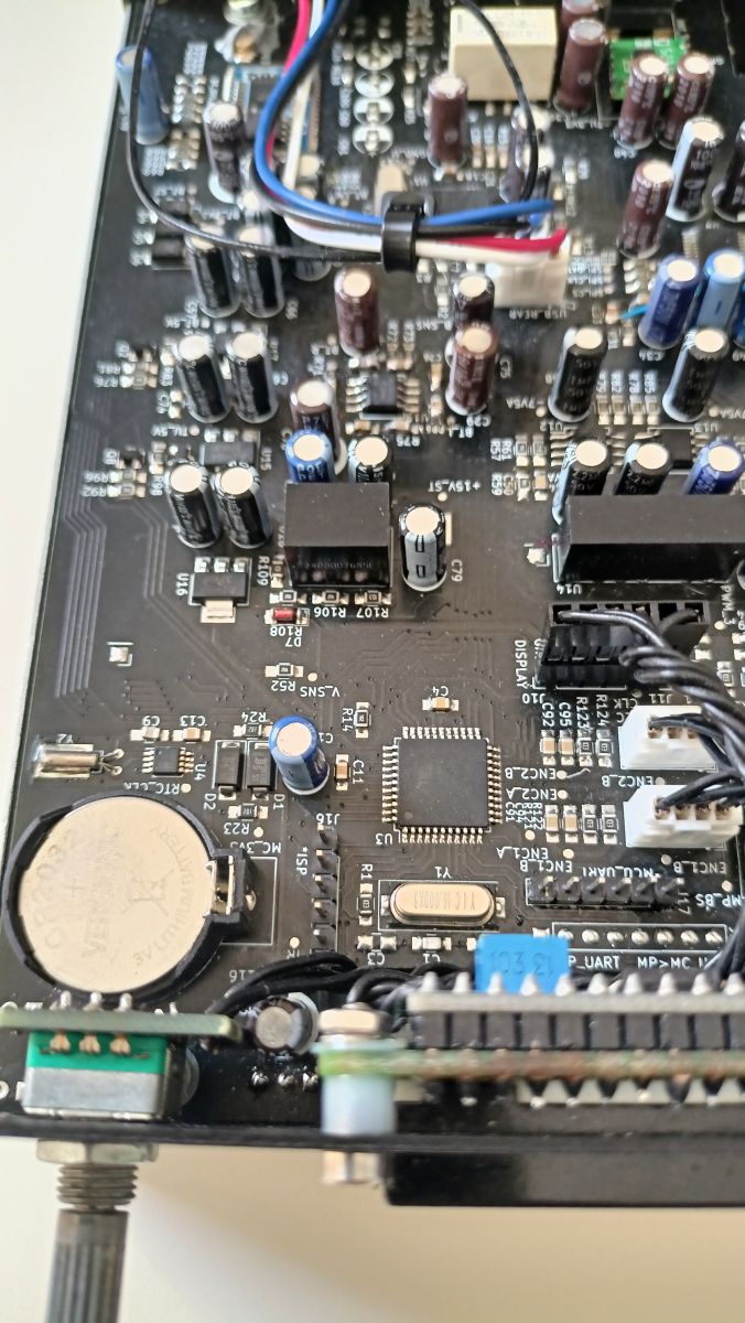

    Mikrokontroler to Atmega644, wsad zajmuje ok 70% pamięci, napisany w Arduino IDE. Układ zegara to PCF8563, podtrzymanie na baterii CR2032. Moduł BT to BTM334 (na układzie QCC3034) kupiony Ali, tuner RDA5807. Odtwarzacz mp3 to DFplayer, a przetwornik USB DAC PCM2704.
    Zbliżenie na płytę główną amplitunera JRK Audio Evothon, ukazujące elementy elektroniczne, mikrokontroler, baterię i kondensatory.

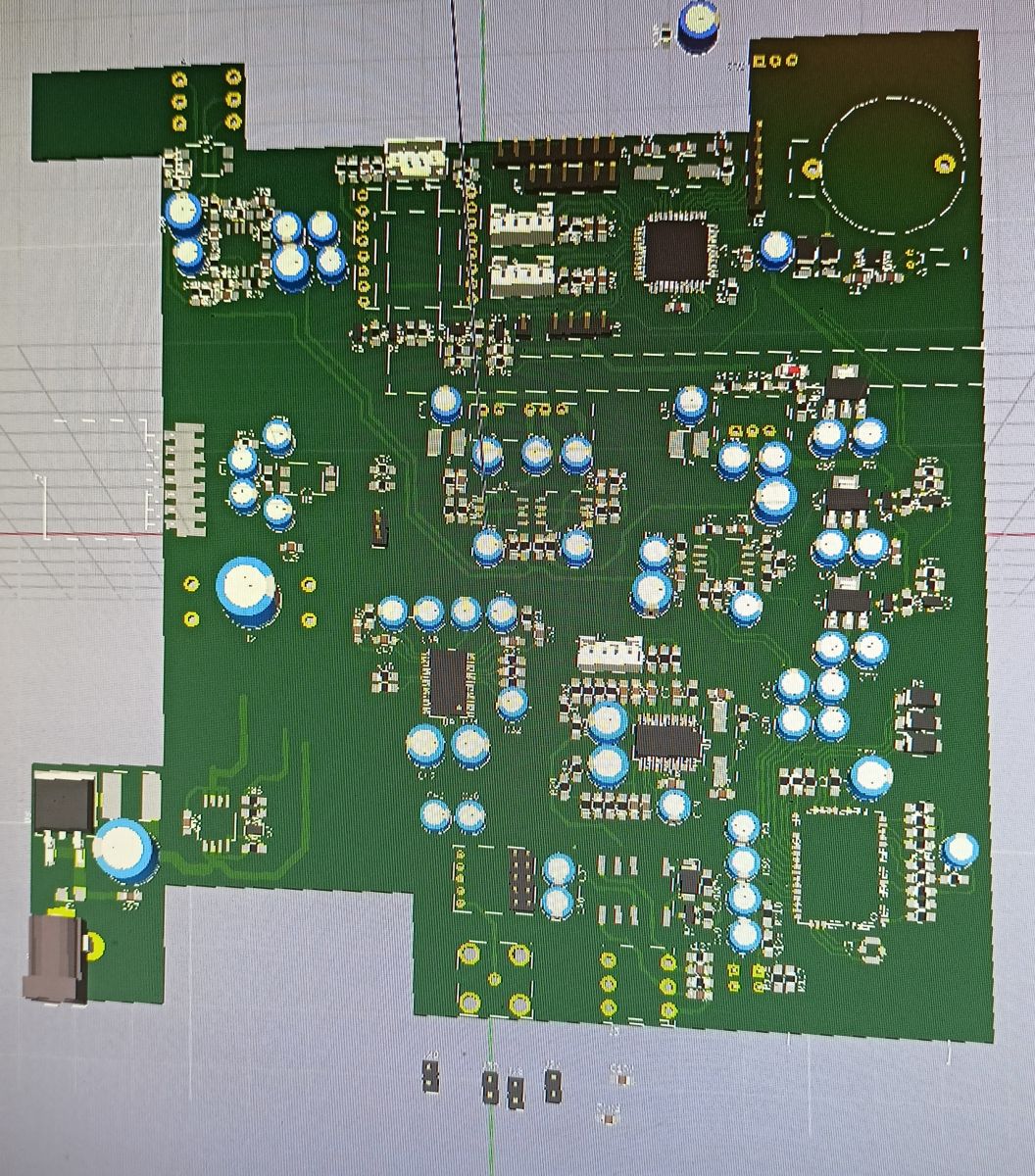

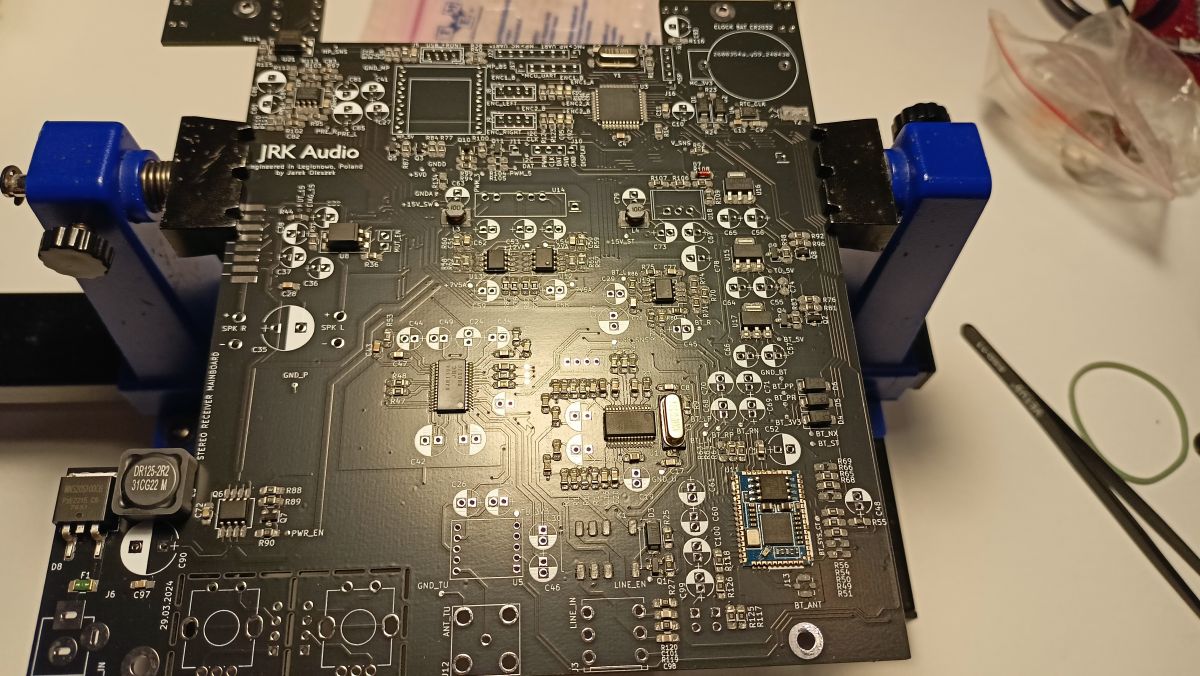

    Płytka zaprojektowana w KiCAD, większość elementów z TME. Elementy smd lutowane były pastą którą nałożyłem przez szablon, następnie ręcznie ułożyłem elementy SMD i hot airem lutowałem poszczególne obszary płytki.
    Wizualizacja projektu płytki PCB amplitunera widoczna w programie do projektowania elektroniki, z rozmieszczonymi komponentami elektronicznymi.
    Czarna płytka PCB amplitunera JRK Audio Evothon zamocowana w statywie montażowym, widoczne liczne elementy elektroniczne i oznaczenia montażowe.

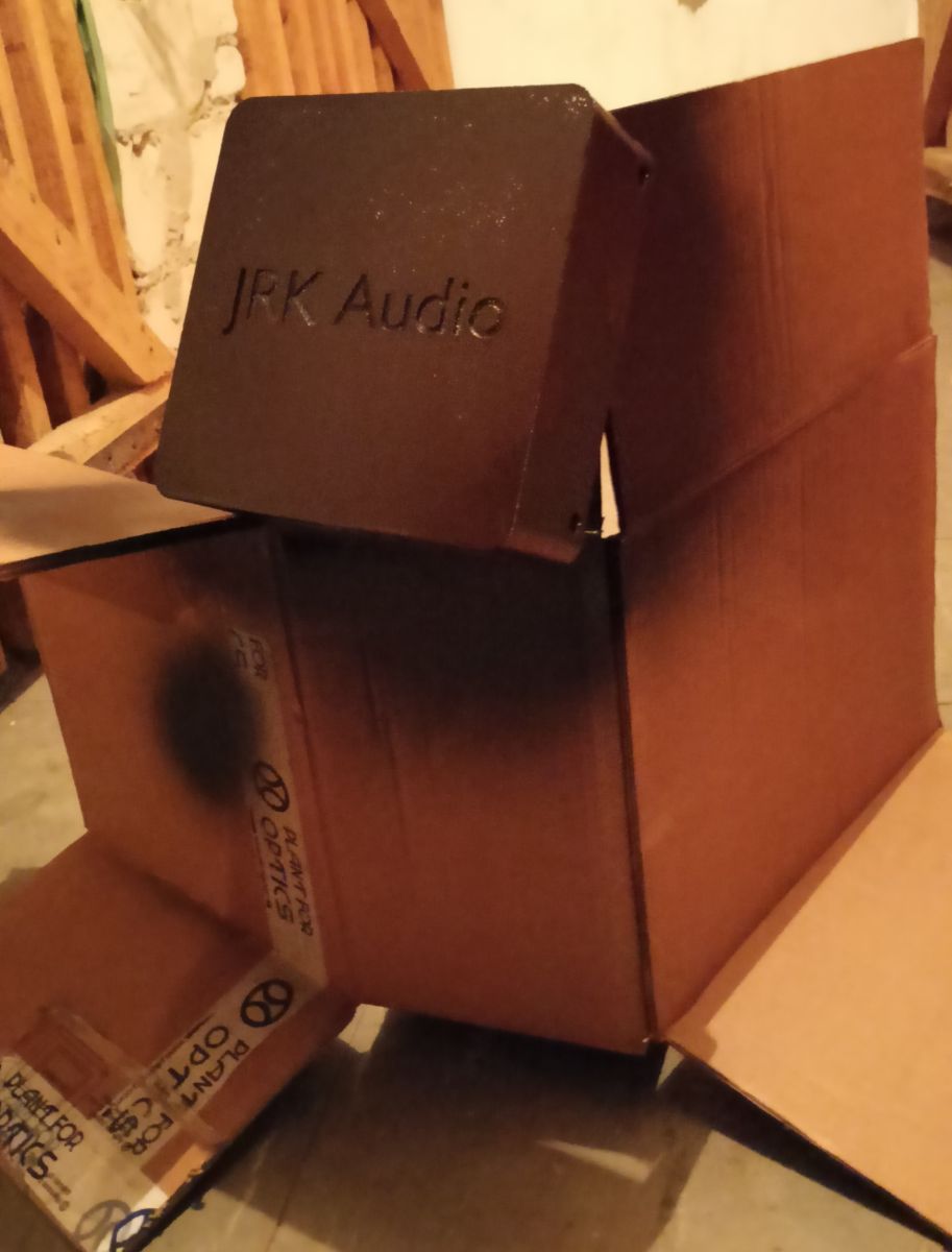

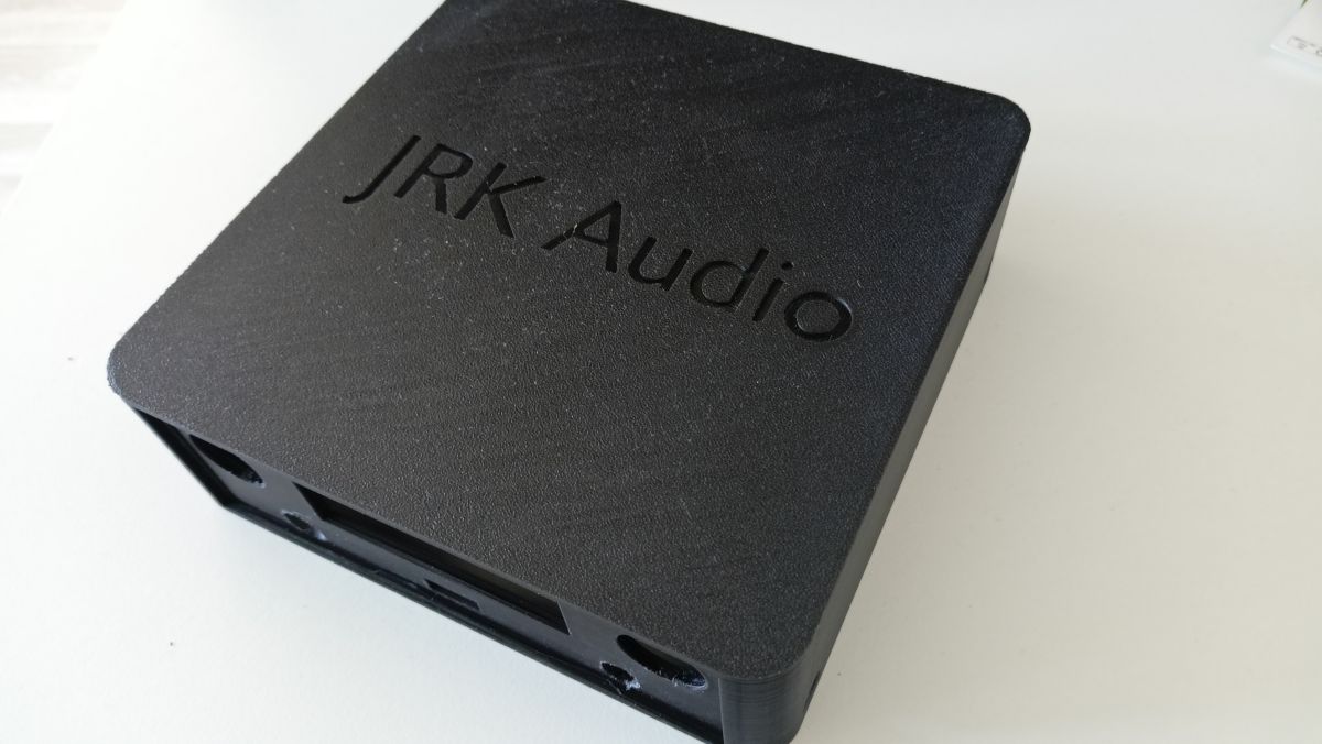

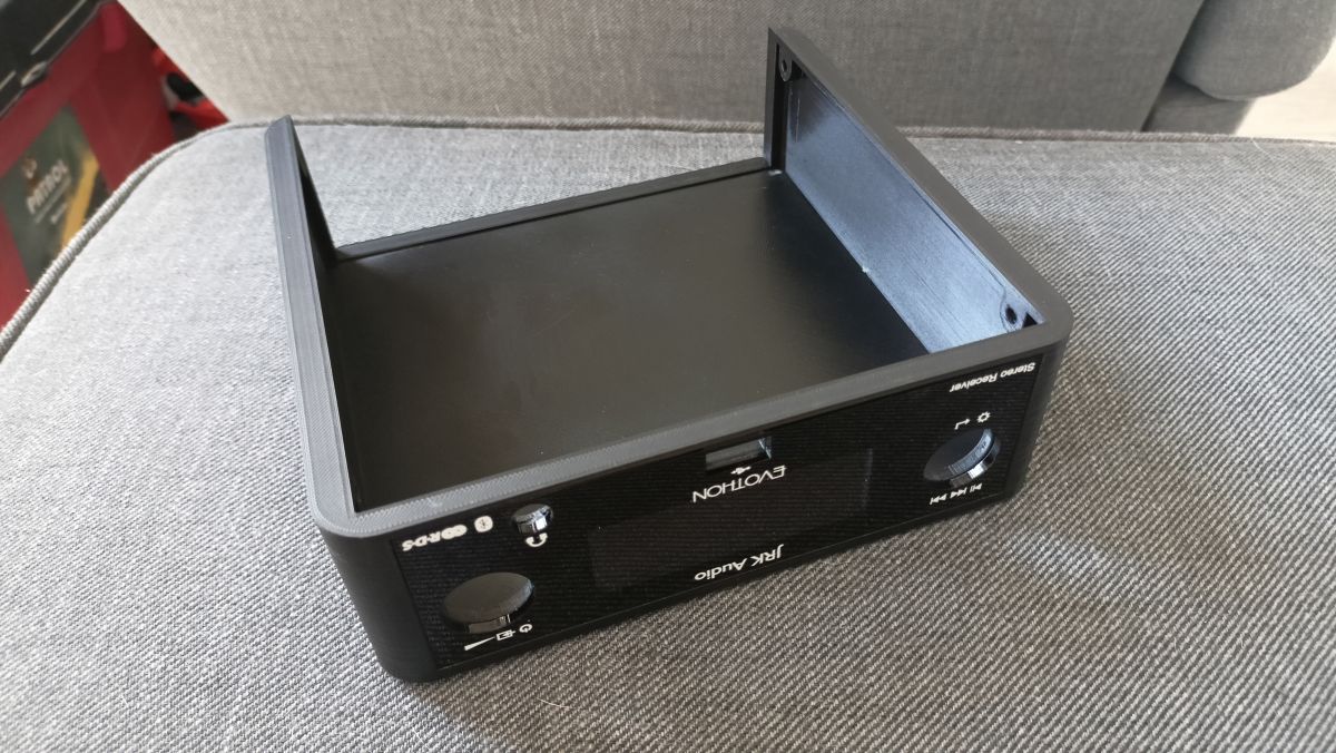

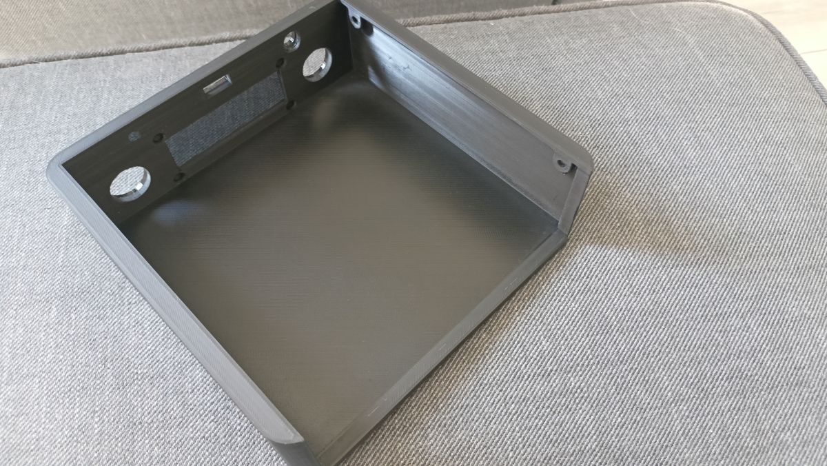

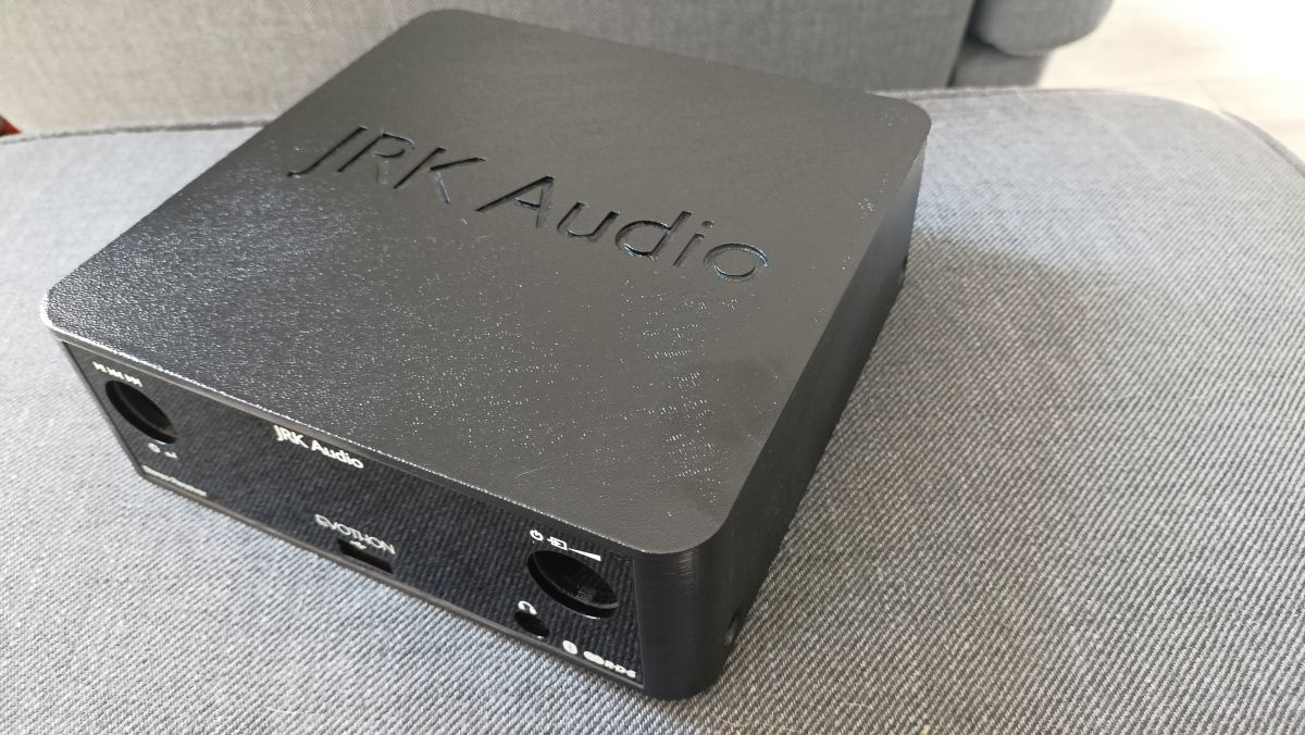

    Obudowa: podstawa i ścianka tylna/przednia to E165 z firmy Elgig otworowana zgodnie z moim rysunkiem, polecam firmę Elgig bo można zamówić nawet niewielkie ilości obudów wg. własnej specyfikacji. Na obudowę wykonana została nakładka drukowana na 3D którą wykonał mój kolega (dzięki Daniel!), nakładka została pomalowana dwoma warstwami czarnego sprayu z efektem satyny. Z przodu wklejona została dymiona pleksi z nadrukiem techniką UV.
    Czarna obudowa amplitunera JRK Audio z wytłoczonym napisem na górnej części.
    Malowana czarna obudowa z napisem „JRK Audio” susząca się na dużym kartonie.
    Ręka trzymająca puszkę czarnego sprayu Jeger Satyna, przeznaczonego do malowania powierzchni.
    Czarny amplituner JRK Audio Evothon z matową obudową, widziany z góry na szarym materiale.
    Czarna, otwarta obudowa amplitunera JRK Audio Evothon z widocznym panelem przednim i pokrętłami, ustawiona na szarej kanapie.
    Czarna, plastikowa obudowa z wydrukiem 3D z widocznymi otworami montażowymi i technologicznymi, ustawiona na szarej kanapie.

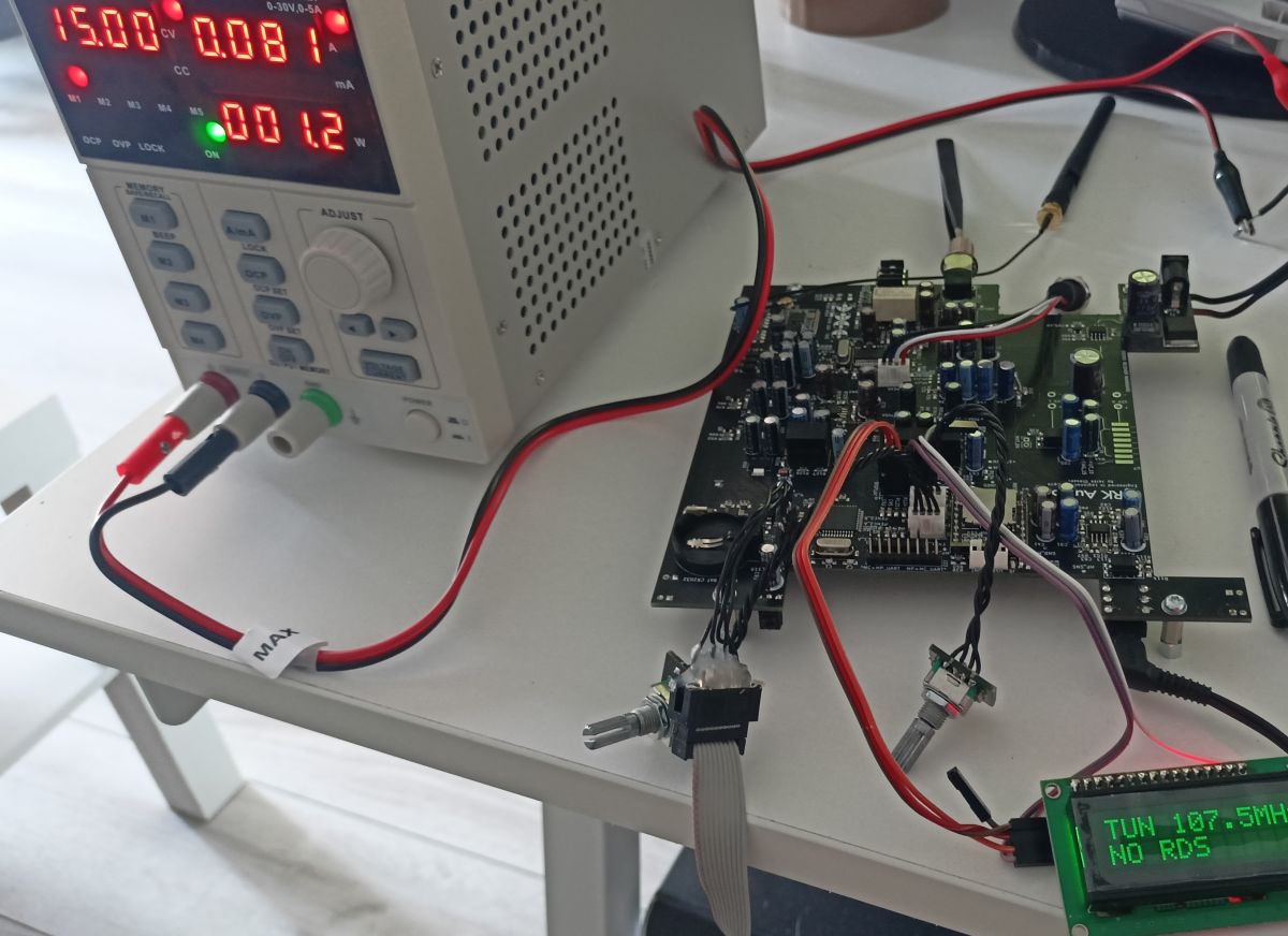

    Cały projekt zajął prawie rok, najdłużej chyba zajęło pisanie oprogramowania sterującego, było to robione etapami. Na zdjęciu układ w tracie tego procesu:
    Zdjęcie przedstawia stanowisko testowe z zasilaczem laboratoryjnym oraz prototypową płytką amplitunera z wyświetlaczem LCD.

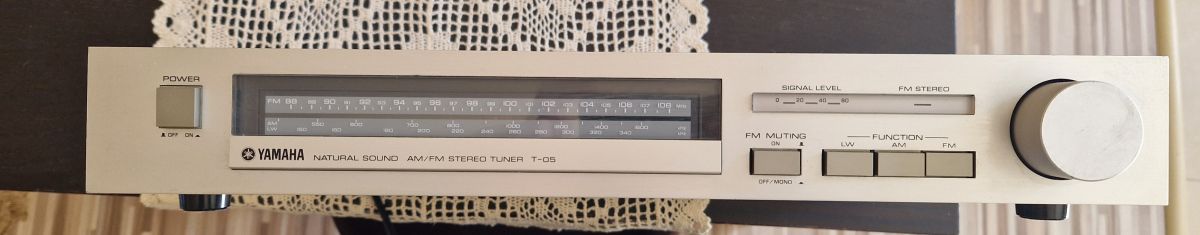

    Zdaje się, że lubujesz się w takich niewielkich gabarytowo konstrukcjach audio. Chyba widziałem gdzieś Twoje dawne "małe" konstrukcje z poprzedniego wieku :)
    Dziękuję, Twoje konstrukcje także są przemyślane i dobrze wykonane. Co do moich preferencji konstrukcyjnych, nie ukrywam że trochę tak jest. Nie jestem fanem dużych, ciężkich urządzeń czy wręcz "pieców" jako wzmacniacze. Mniejsze konstrukcje są dla mnie pewnego rodzaju wyzwaniem, a kiedy finalnie się bronią i robią wrażenie jest to dla mnie duża satysfakcja. Te konstrukcje z poprzedniego wieku widziałeś zapewne na kanale "ZT" ? :)

    Piękna sprawa, w zasadzie jedyne co bym zmienił to tuner fm na TEF6687, porównywałem wszystkie i TEF wypada zdecydowanie najlepiej.

    >>21540524 Tak testowałem kilka bibliotek, na niektórych poprawnie działał LNA, widać było znaczący wzrost siły sygnału. Ale chodzi mi ogólnie o całokształt, w mojej lokalizacji TEF bez problemu radzi sobie z poprawnym dwóch silnych stacji odsuniętych od siebie o 100 kHz, wszystkie inne poległy. Tu se można potestować moje tunery podłączone do zwykłych dipoli w pol H i V na dachu 4 piętrowego bloku w Ostródzie. http://dktr.pl/XDR/

    Super sprzęt.
    Ile było wersji PCB?
    Dziękuję. Wersji PCB była/jest jedna - ta którą widać w urządzeniu. Jednak nie obyło się bez drobnych poprawek: nie podłączyłem do masy połączenia rezystora i kondensatora w obwodzie regulacji barwy tonu przy układzie NJW1194 - widać na zdjęciu niebieski kynar. Ponadto zamieniłem wyjście + i - przetwornicy +/-12V rysując footprint, na szczęscie pierwsze uruchomienie z nisko ustawionym ograniczeniem prądowym na zasilaczu uchroniło dalsze układy przed uszkodzeniem, a poprawki udało się zrobić od spodu pcb. I jeszcze w trakcie uruchamiania modułu BT okazało się że wzmacniacz operacyjny który desymetryzuje sygnał wzbudza się. Dołożenie kondensatorów o wartości kilkudziesięciu pF w sprzężeniu zwrotnym i na wejsciu rozwiązało problem.

    Znalazłem z innej strony do wersji japońskiej:
    Type AM/FM stereo tuner
    FM Tuner Section
    Receiving frequency 76 MHz to 90 MHz
    50 dB S/N sensitivity Mono : 3 μ V (14.8 dBf)
    Stereo : 40 μ V (38 dBf)
    Practical Sensitivity (84 mhz) 300 Ω : 1.7 μ V (9.8 dBf)
    75 Ω : 0.85 μ V (9.8 dBf)
    Image interference ratio (84 MHz) 60dB
    IF Interference Ratio (84 MHz) 90dB
    Spurious interference ratio (84 MHz) 80dB
    AM suppression ratio (IHF) 60dB
    Capture Ratio (IHF) 1.5dB
    Effective selectivity (IHF) 50dB
    Signal-to-noise ratio mono:84dB
    stereo:80dB
    Moja wesja to T-05 z FM 87,5-108 MHz. Chyba z rynku szwedzkiego, podobno przełom lat '70 i '80 XX wieku.
    Kupowałem coś ok 2000 roku i użytkowany byl intensywnie przez ok 10 lat, teraz stoi i tylko czasem działa - nadal dorbze odbiera, ale pewnie trzba by zweryfikować ustawienia i pomiary zrobić.
    Odnalazłem foto mojej wersji - ani to ta co znalazłem ani to co podesłał linka kolega:
    Tuner stereo Yamaha T-05 z wyświetlaczem analogowym na przednim panelu i pokrętłem strojenia po prawej stronie.

    >>21540578 Z tego co pamiętam to właśnie ustawienia zasilania LNA. U mnie drastycznie poprawił się odbiór wielu stacji. Radio pracuje w łazience gdzie odbiór był taki sobie, bo był to projekt radia łazienkowego wraz z głośnikami sufitowymi.
