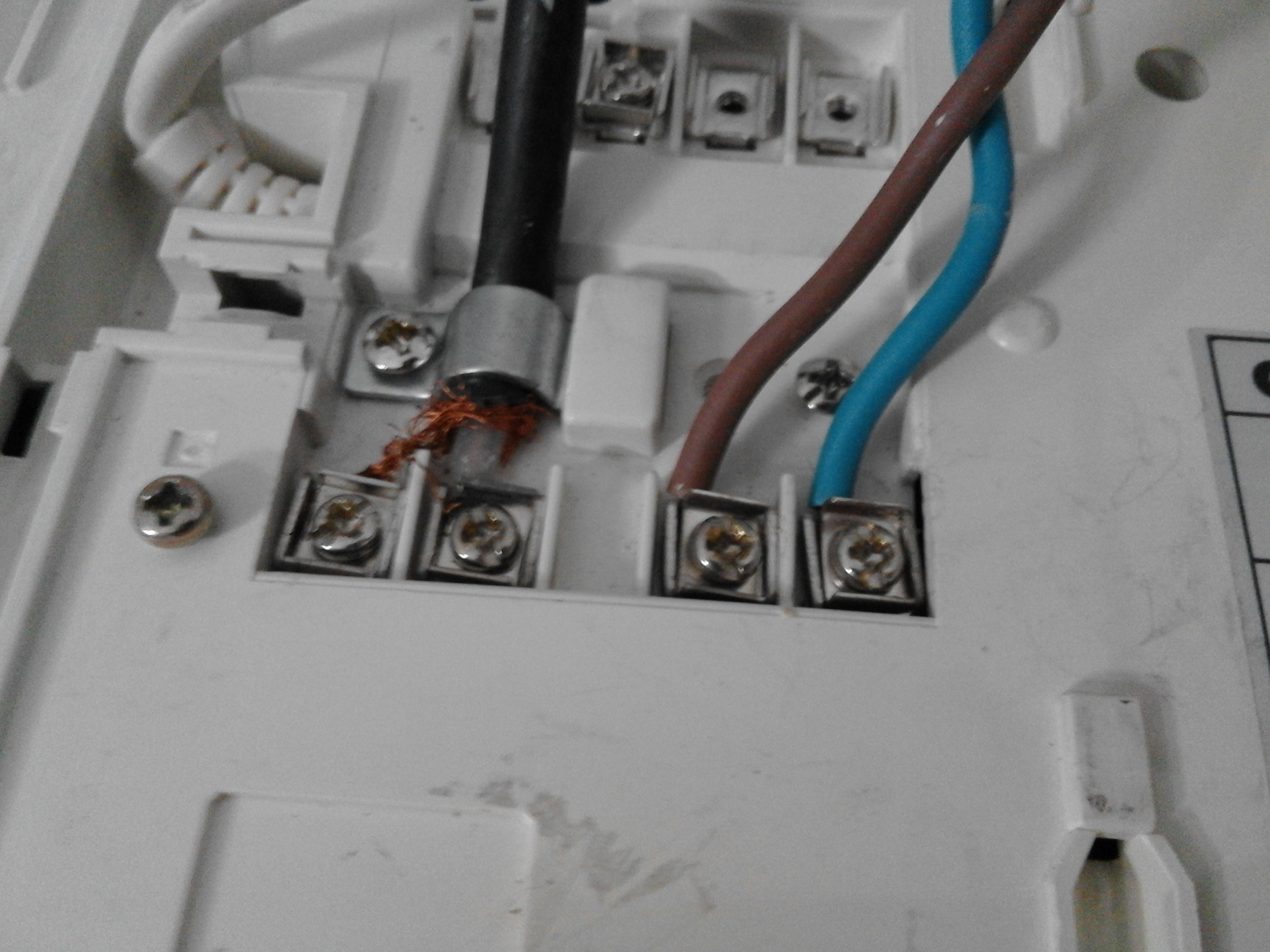

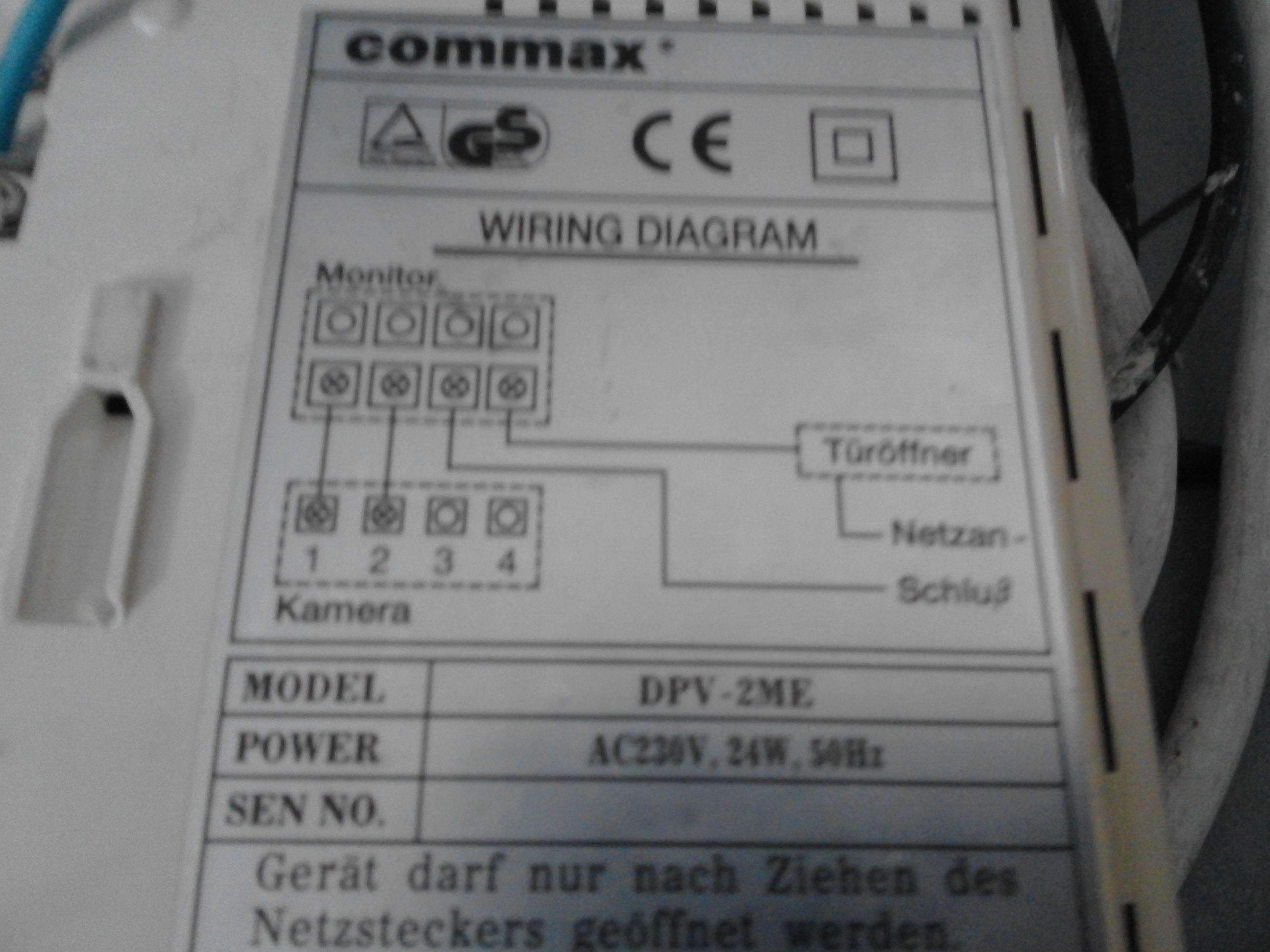

    Posiadam obecnie stary wideodomofon Firmy Commax model DPV-2me i chciałem go wymienić na cos nowszego.
    Przy furtce znajduje się moduł z kamerką i dzwonkiem również firmy commax zamontowany w puszcze podtynkowej.
    Do ekranu domofonu w domu dochodzą dwa kable od elektrozamka przy furtce oraz jeden gruby kabel którym idzie dźwięk i obraz (wygląda jak antenowy).
    Kable od elektrozamka są połączone bezpośrednio z zamkiem przy furtce z pominięciem modułu z kamerą i dzwonkiem
    Kamera przy furtce ma podłączony tylko gruby kabel jednożyłowy .
    Mógłby ktoś polecic jakiś wideodomofon którym móglbym zastapic ten obecny ?

    Nie moge sie polapac ktory bylby dobrym zamiennikiem do istniejacej instalcji, niektore sa 4, 6 przewodowe.

    A ten moj obecny nie jest traktowany jako 2 przewodowy?

    Jak jest wykonana instalacja ? W rurce osłonowej czy prosto w ziemi ? Jaka odległość domu od bramy ?

    Na pewno od slupka odchodzi w rurce oslonowej, dalej nie jestem w stanie stwierdzic, od monitora do domofonu jakies 15 m - 20 m

    Więc masz razem cztery przewody ale lepiej by było odszukac i ew. wymienić pod nowy sprzęt

    Zadnych szans na wymiane przewodow, musze wykorzystac te ktore sa

    Niestety nie kupisz już w .pl systemu Commax pasującego do takiego okablowania. Musisz patrzeć na zestawy innych producentów np.
    1. Urmet 1722/661 http://www.miwiurmet.pl/katalog-produktów-domofony/item/319-zestawy-video/1671-1722-661.html
    Wady: pioruńsko duży zasilacz (10DIN, czyli 10 bezpieczników), brak potwierdzenia dzwonienia w kasecie po naciśnięciu przycisku
    Zalety: łatwa instalacja, stabilne działanie
    2. Biticino ref. 363911 http://legrand.pl/produkt/zestaw-1-rodzinny-z-wideodomofonem-classe-300-smart-wi-fi-jasny
    Wady: duży zasilacz, cena
    Zalety: łatwa instalacja, ekran dotykowy, możliwość odbioru połączenia na komórce
