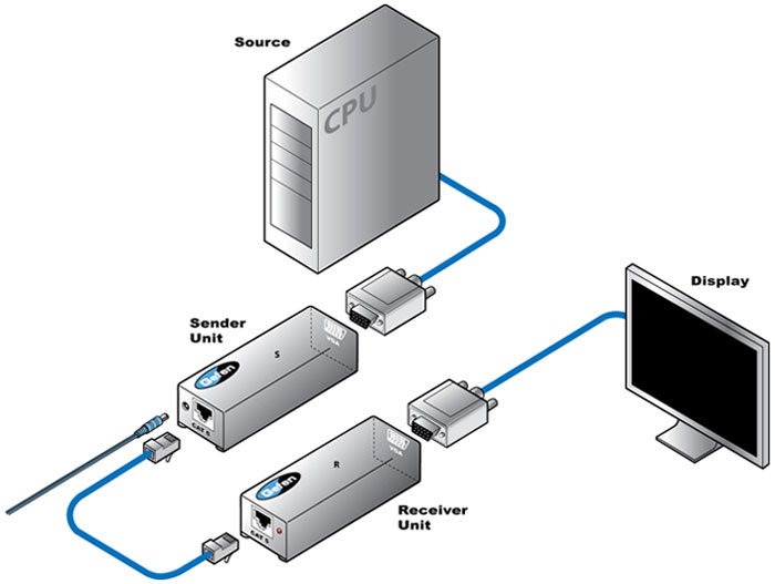

    Chciałbym prosić o radę. Na płycie Intel D510, przy krótkim kablu VGA, np. 2 metry, obraz jest na prawdę przyzwoity. Gdy dokupiłem kabel VGA 10 metrów, mam obraz 1080p, tak jak chciałem, tyle że w prezencie mam smugę na obrazie w prawo. Taki dziwny rozmaz. Ostatnio, chcąc zmienić sytuację, dokupiłem Extender to się chyba zwie, po skrętce. W wyniku tego zakupu, na kablu tj-45, z tymi Extenderami, smuga jedynie zmieniła swój kształt lekko a problem pozostał.
    Pytanie:
    Jak sprawić aby obraz na kablu 10m VGA był dobrej jakości jak na DVI lub podobnie ?
    Chodzi o 1080p. Jaki kabel mógłbym kupić w przyzwoitej cenie ? A może jakiś inny extender jest dostępny który nie ma wad jak ten tani ?
    Mam wiele kabelków tutaj razem, wiele dvi blisko siebie i obraz na różnych monitorach jest bardzo dobry. Tylko na tym VGA mam tę smugę.
  • #2 16470907
    310artur
    Posty: 9002
    Pomógł: 980
    Ocena: 670
    Monitor nie ma żadnego cyfrowego wejścia sygnału?
    W analogu na 10m ma prawo być źle. Kabel z najwyższej półki może ale nie musi pomóc.
    Sam kabel spróbuj inaczej ułożyć z dala od wszelkich innych kabli i zakłóceń - dowiesz się chociaż czy coś to zmienia.

    To analog więc są zakłócenia na takiej długości.
    Co to za model/firma? Rozumiem, że zasilanie podłączone?
    PS. Jeżeli slot PCI/PCI-E jest wolny (bo nie wiadomo co to dokładnie za model płyty) to można skorzystać z jakiejś karty z DVI i problem powinien ustąpić.

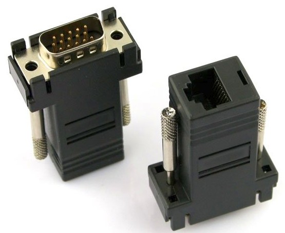

    Hmm, patrze i patrze i na extenderze nie ma firmy, czyli jakis noName.
    W załączniku dodałem zdjęcie. Testowałem na kablu 10 metrów albo 15m, cat 6.
    Szkoda mi pieniędzy na ekranowany kabel cat 6, ponieważ mam dziwne wrażenie,
    że to nie jest wina kabla. Ten kabelek sieciowy, miałem akurat z dala od innych kabli i ta smuga też jest. Jutro jeśli potrzeba mogę zrzut tej smugi dać. W prawo po prostu smuga taka.

    Kasek21
    Posty: 45501
    Pomógł: 4962
    Ocena: 3503
    Bez dodatkowego zasilania (wzmocnienia) sygnału nic nie zyskasz!

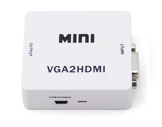

    A możecie coś polecić z extenderów z zasilaniem, abym nie wywalił pieniędzy w błoto ? Ważne jest aby komputer nadal pozostał energooszczędny.
    A może kupić konwerter sygnału z VGA do HDMI i na końcu 10 metrowego kabla HDMI dodać przejściówkę DVI ?

    Kasek21
    Posty: 45501
    Pomógł: 4962
    Ocena: 3503
    Tak też można - na aliexpress są po ~5$.
  • #11 16470986
    bicik4096
    Poziom 4  
    Posty: 726
    Ocena: 7
    Nie chcę zachwalać, ale wygląda na to, że to jedyna najlepsza opcja. Jak dla mnie cudo, bo vga konwertuje prawdopodobnie na cyfrowy sygnał i to poleci pewnie na 10 metrów bez problemu. Jak myślisz będzie tak jak mówię ? Oglądając film, widzę że jest zasilany taki konwerter z usb ( kabelek w zestawie ), i co ważne nawet audio da się dołączyć.

  • #12 16470993
    Kasek21
    Posty: 45501
    Pomógł: 4962
    Ocena: 3503
    Ale przez DVI i tak go do monitora nie wprowadzisz!

  • #13 16470997
    bicik4096
    Poziom 4  
    Posty: 726
    Ocena: 7
    Uradowałem się bo wezmę dwa takie konwertery. Jeden do monitora / telewizora z HDMI ( więc i audio pewnie przejdzie po kablu do tv ), oraz drugi, do tego monitora z DVI bez audio.

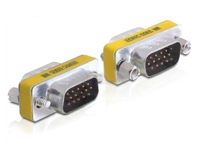

    bicik4096
    Poziom 4  
    Posty: 726
    Ocena: 7
    Wiesz, tak sobie myślę, że ten cały konwerter, on ma wejście takie zdaje się żeńskie, więc wymaga kabelka zanim się go użyje. Gdyby tak kupić dodatkowo przejściówkę z vga męski na żeński to w tenże żeński mógłbym wpiąć od razu ten konwerter bez kabla nie uważasz ?
    Komputer - > wejście vga żeńskie > łącznik vga męski vga męski ( widoczny poniżej w załączniku ) > konwerter vga do hdmi żeński > hdmi out ----------------------------------------- 10 metrów -----------> adapter hdmi żeński z wyjściem na dvi męski -> monitor dvi input
    Jeśli nie sknociłem tak to widzę.

    310artur
    Posty: 9002
    Pomógł: 980
    Ocena: 670
    No tak jak piszesz - tylko żeby ci się fizycznie przy karcie zmieściło. Pamiętaj że to jakąś szerokość ma - na bank zakryje sąsiednie wyjście z karty ale jak masz VGA np. na brzegu to może ci obudowa zawadzać w takim połączeniu. To już musisz sam ocenić.

  • #20 16478499
    bicik4096
    Poziom 4  
    Posty: 726
    Ocena: 7
    Kasek21 napisał:
    Oczywiście czym więcej "przejść" tym gorzej ale to chyba wiadomo?! :)
    W tym przypadku, teoretycznie powinno być wszystko ok. Sprawdziłem wczoraj jaki mam obraz na kabelku vga z tego komputera, na ekranie 23 cale. Okazało się że obraz jest w sam raz. Wbudowane w monitorze wyostrzenie sprawiło że obraz stał się na prawdę ok.
    Więc od tego punktu, taki obraz pójdzie na konwerter, konwerter zrobi z tego prawdopodobnie obraz cyfrowy. Na koniec taki sygnał pójdzie na DVI, przez małą przejściówkę. W teorii nie powinno być lipy i na to liczę. Bo na tej akurat płycie już innej opcji w sumie nie mam.
