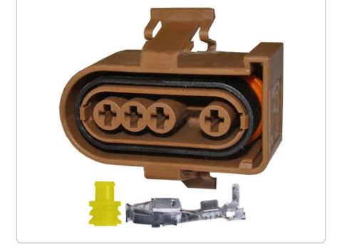

    Witam!
    Na schematach nie mogłem znaleźć odpowiedzi dotyczącej mojego problemu. Mianowicie w mojej A8 zastałem urwane przewody od kostki sondy lambda. Kable od sondy są całe i kostka też ale znalazłem urwany uchwyt kostki i pewnie wiązka położyła się na kolektorze wydechowym. Ale w czym problem. Problem polega na tym, że z wiązki wychodzi 5 przewodów a sonda ma 4.
    Od sondy wychodzą takie przewody i znalazłem ich opis
    -biały --- grzałka
    -biały --- grzałka
    -szary -- masa
    -czarny - sygnał
    Z wiązki wychodzą:
    biało-czerwony (zasilanie +12) ?
    brązowy - masa ?
    i to są dość grube przewody więc zapewne to zasilanie grzałki
    natomiast w tej wiązce znajduje się jakby jeszcze jedna z 3ma cienkimi przewodami:
    -brązowy
    -brązowy
    -czarny
    No i tu się pogubiłem. Co to za przewody i czemu aż 3? z kostki nie idzie dojść co do czego bo stopiła się doszczętnie i piny oderwały się od kabli.
    A8 2.8 V6 193KM Manual 1997r.
    Dzięki za pomoc i pozdrawiam :)

    Trudno mi w to uwierzyć tym bardziej że piąte wejście kostki jest po prostu zaslepione. Kostka która sie urwała wygląda tak Audi a8 d2 2.8 v6 - Urwane przewody od kostki sondy lambda

    Masz 2 takie same sondy, to sobie na 2 banku podejrzyj.
    edit:
    Niebieski sygnał, szary masa, czarny ekran(nigdzie nie podłączać).

    Nie ma żadnego czujnika we wtyczce, po prostu tlen dostaje się od sterownika do sondy wewnątrz przewodu, dlatego min nie można tych przewodów lutować żeby zbytnio nie uszczelnić.

    Okej to czarny mamy z głowy. problem polega na tym, że zamiast szarego i niebieskiego są 2 brązowe
