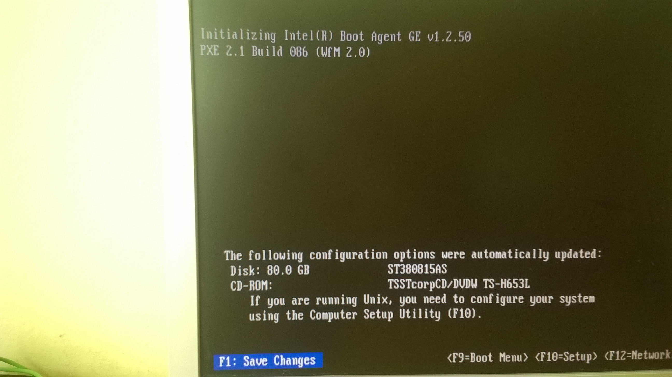

    Nic dysk chodzi ładnie i bios go wyświetla robiłem tą gołą płytę z"minilana" dalej nic i tak rozwałkowałeś moją logikę chodzi właśnie o to że w momencie gdy powinien wyświetlić ładowanie windowsa to w tym momencie robi się czarny ekran i od nowa
    Komputer pokazuje ekran startowy i sam sie resetuje odłączyłem dysk od dopływu prądu uruchomiłem komputer był error później podłączyłem dysk i wyskoczyło takie cos czyli dysk normalnie wykrywa

    "minilana" - to moja literowka i chyba nie o nia tu chodzi dla wyjasnienia powinno byc z "minimalna".
    Wracajac do problemu:
    - opisuj dokladnie co sie dzieje i kiedy, co to znaczy "odłączyłem dysk od dopływu prądu uruchomiłem komputer był error później podłączyłem dysk i wyskoczyło takie cos czyli dysk normalnie wykrywa" - jaki blad wyskoczyl ?
    - ustawienia w biosie jakie sa - F10, nie ma tam procedur testowych jak to w firmowkach ?
    - a czemu nie mozesz zabootowac sie z linuxa-USB ?
    - to ze dysk czy karta jest wykrywana nie oznacza ze sa w 100% sprawne.
    Sugeruje wykonac test z minimalna obsada jak napisalem na poczatku potem dokladac po jedenym komponencie i dalej testowac.
