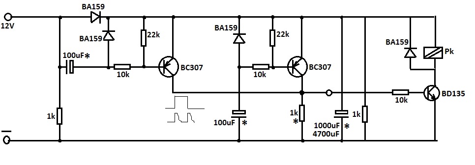

    Witam jak w temacie potrzebuje schemat aby zrobić coś takiego mianowicie. Mam sterownik z którego wychodzi 12 V, a ja potrzebuje żeby te 12 V podłączyć pod jakiś układ do którego będzie wchodziło 12 V, ale przerobi go na impuls i przy wyłączeniu tych 12 wolt żeby znowu dało tylko impuls, ma to służyć żeby na przykład podłączyć to zamiast gumki w pilocie i robiło włącz i wyłącz.

    Trudno zrozumieć o co Ci chodzi (pisz po polsku). Jak długie impulsy? Możesz złożyć coś takiego i spróbować dobrać elementy do swoich potrzeb. Schemat przełącznika impulsowego 12V do sterownika - włącz/wyłącz pilotem

    Szanowny kolego naprawdę trudno zrozumieć o co Tobie chodzi a nie prościej wymienić gumki w tym pilocie?.
