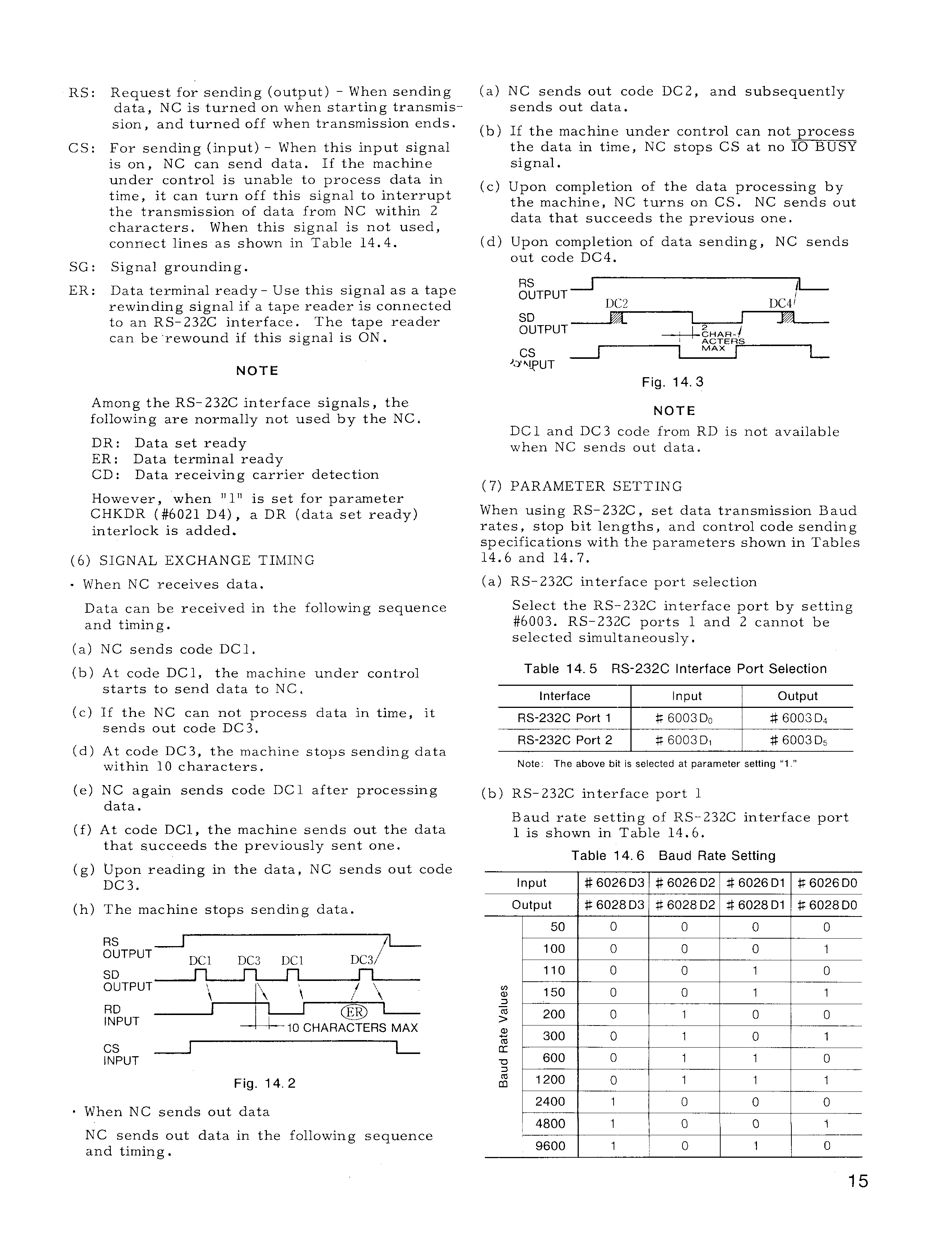

  • #12 16494239
    dongringo11
    Posty: 108
    Ocena: 11
    _jta_ napisał:
    No to jak maszyna ma LPT, to nie można tego łączyć kablem z COM-em komputera. Chyba, że to nie LPT, a COM. Co podaje instrukcja maszyny?
    hmm nie mam instrukcji jako takiej, tylko z neta, a tam jest coś takiego jak podałem w 1 poście
    w sumie to faktycznie nie ma tam nic o lpt, tylko piszą o rs232c, ale w maszynie jest złącze żeńskie 25pin (chyba lpt)
    poniżej zamieszczam schemat A, ten pierwszy to B
    • Jak polutować kabel RS232 (9 pinów) według załączonego schematu? skan2.jpg (127.51 KB) Musisz być zalogowany, aby pobrać ten załącznik.

    Jest to dość niejasne, tak wyrwane z kontekstu. Co dla nich jest NC, co External Equipment?
    Używają dziwnych oznaczeń sygnałów: FG=PG, SD=TxD (dane komputer->modem), RD=RxD (dane modem->komputer), RS=RTS (komputer chce wysyłać), CS=CTS (modem zezwala na wysyłanie), DR=DSR (modem gotowy do pracy), SG=GND, ER=DTR (komputer gotowy do pracy); nie mają DCD (modem odbiera nośną) i RI (sygnał dzwonka z linii telefonicznej).

  • #16 16495618
    dongringo11
    Posty: 108
    Ocena: 11
    _jta_ napisał:
    A to jeszcze kwestia po której stronie, i jak oni te strony nazywają. To trzeba przeczytać! Opis też, nie samą tabelkę.
    pewnie o to chodzi
    • Jak polutować kabel RS232 (9 pinów) według załączonego schematu? 2.jpg (1.38 MB) Musisz być zalogowany, aby pobrać ten załącznik.
    • Jak polutować kabel RS232 (9 pinów) według załączonego schematu? 1.jpg (1.24 MB) Musisz być zalogowany, aby pobrać ten załącznik.

  • #20 16495819
    dongringo11
    Posty: 108
    Ocena: 11
    _jta_ napisał:
    No i nadal nie ma najważniejszej informacji: która strona ma być którą w tych tabelkach? To zapewne wynika z opisu, ale nie z tej części, którą zamieściłeś.
    tu od strony 13 dane o podłączeniu
    może to opis tylko do połączenia tego czytnika :/
    https://www.google.pl/url?sa=t&rct=j&q=&esrc=...FknoHM8eQ&sig2=HZqNa1ek07wep5VlnUA6gg&cad=rja

    Ocena: 4262
    Właśnie doszedłem, że DB-25M u nich nazywa się DB-25P (z pinami), a DB-25F - DB-25S (z dziurkami - rozumiem, że takie ma czytnik taśmy, str. 75).
    Oni na początku każą gruntownie (thoroughly) przeczytać tę instrukcję. A ja wciąż nie jestem pewien, co to jest "NC" - chyba główny komputer sterujący.
    Zacząłem czytać od początku - na stronie 1 rysunek 1.1 pokazuje, co to jest NC. A co z czym chcesz połączyć? Ta "maszyna", którą chcesz połączyć z komputerem, w jakiej roli występuje w tej instrukcji? 9 twoich wypowiedzi w temacie, wciąż pytam, co właściwie chcesz połączyć, a jasnej odpowiedzi nadal nie ma.
