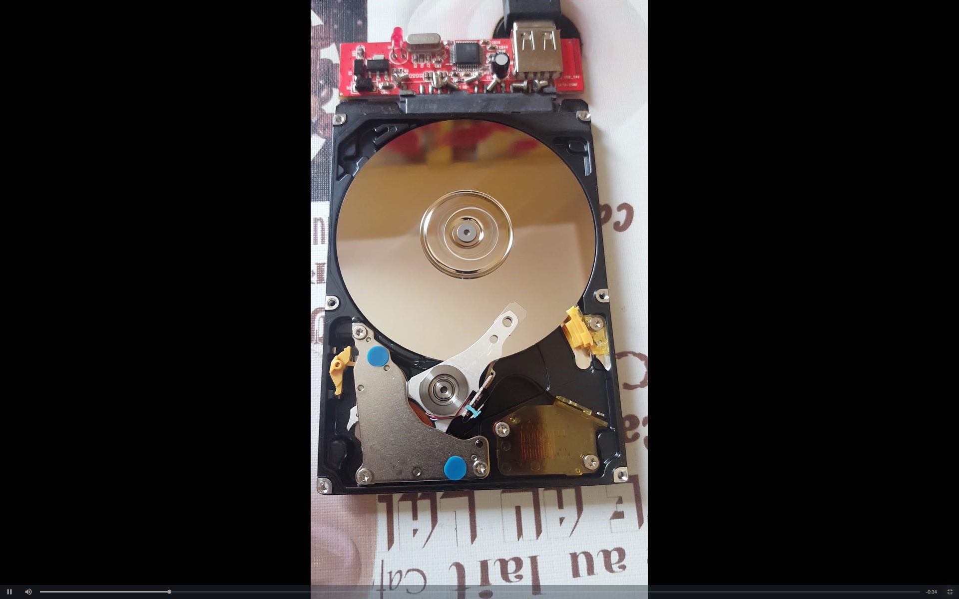

    Witajcie.
    Potrzebuję Waszej opinii co zostało uszkodzone w dysku podczas upadku. Dysk nie jest widoczny w systemie. Reakcja dysku tak jak na filmie.
    Co najlepiej będzie przeszczepić z dobrego dysku żeby spróbować odzyskać dane?

    Tak łatwo się nie poddaję... Fizycznie dane są zapisane na talerzach, trzeba je tylko odczytać :)
    Jeżeli uszkodziła się głowica lub jej napęd to myślę kupić dokładnie taki sam dysk i przełożyć te elementy.

    Masz szczęście w nieszczęściu.
    W tym modelu głowica jest tylko od spodu. Natomiast z reguły nie ma nic do rzeczy, że dane są na talerzach, jeśli po zdjęciu pokrywy zostaną zabrudzone.
    Tu ciężko coś ocenić bez wcześniejszej diagnozy, ale podejrzewam, że uszkodzona jest głowica.
    Przed zdjęciem pokrywy lub po jej zamontowaniu dysk zachowuje się tak samo?

    Tak, po zdjęciu obudowy dysk zachowuje się tak samo.
    Na pierwszym (górnym) talerzu widnieje rysa na 10 mm - była już po otwarciu dysku, nie wiem czy jest skutkiem uderzenia ale jak głowice są od spodu to pewnie nie ma wpływu na dane.
    Podczas upadku dysk był odłączony więc głowice zaparkowane.

    Właśnie zobaczyłem, że masz położone śruby z pokrywy na mostek USB. Sądzisz, że nie powodują, lub nie mogą spowodować, zwarcia?
    HDD 2,5 Hitachi - dysk niewidoczny w systemie po upadku, jak odzyskać dane?
    Mało prawdopodobne, że przy wyłączonym dysku podczas upadku głowice uległy uszkodzeniu. Prędzej wyskoczyłyby z parkingu na powierzchnie.
    Należałoby wykonać oględziny przed ich wymianą.
    Skąd pochodzi ten dysk? Czy zawsze był podłączony przez mostek?

    Faktycznie położyłem śrubeczki na mostek USB, na szczęście nie spowodowały zwarcia. Dysk przed otwarciem zachowywał się dokładnie tak samo.
    Wcześniej dysk był używany jako systemowy w laptopie (przez jakieś 6 lat). Od roku służył do backupu danych podpięty przez USB.
    Spadł z wysokości metra na płytki w kuchni.
