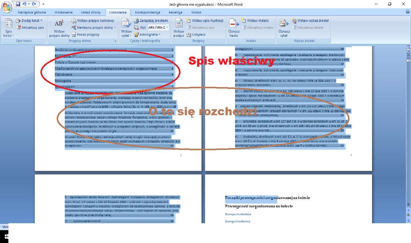

    Witajcie!
    Skopiowałem 4 str tekstu z wcześniejszej pracy. Stworzyłem z tego osobny rozdział, kiedy przychodzi do stworzenia spisu treści tekst ten (Nie cały) ląduje pomiędzy poprawnym spisem treści. Ktoś ma pomysł jak usunąć ten kopiujący się tekst?
    Pozdrawiam!
    • WORD Spis treści - Tworząc spis treści kopiuje mi sięna ekran tekst skopiowany problem wordu.png (116.46 KB) Musisz być zalogowany, aby pobrać ten załącznik.

    Tekst tego rozdziału ma niewłaściwy styl (nagłówek)
    Może też być brak Enter na końcu akapitu, a jest znak końca linii
