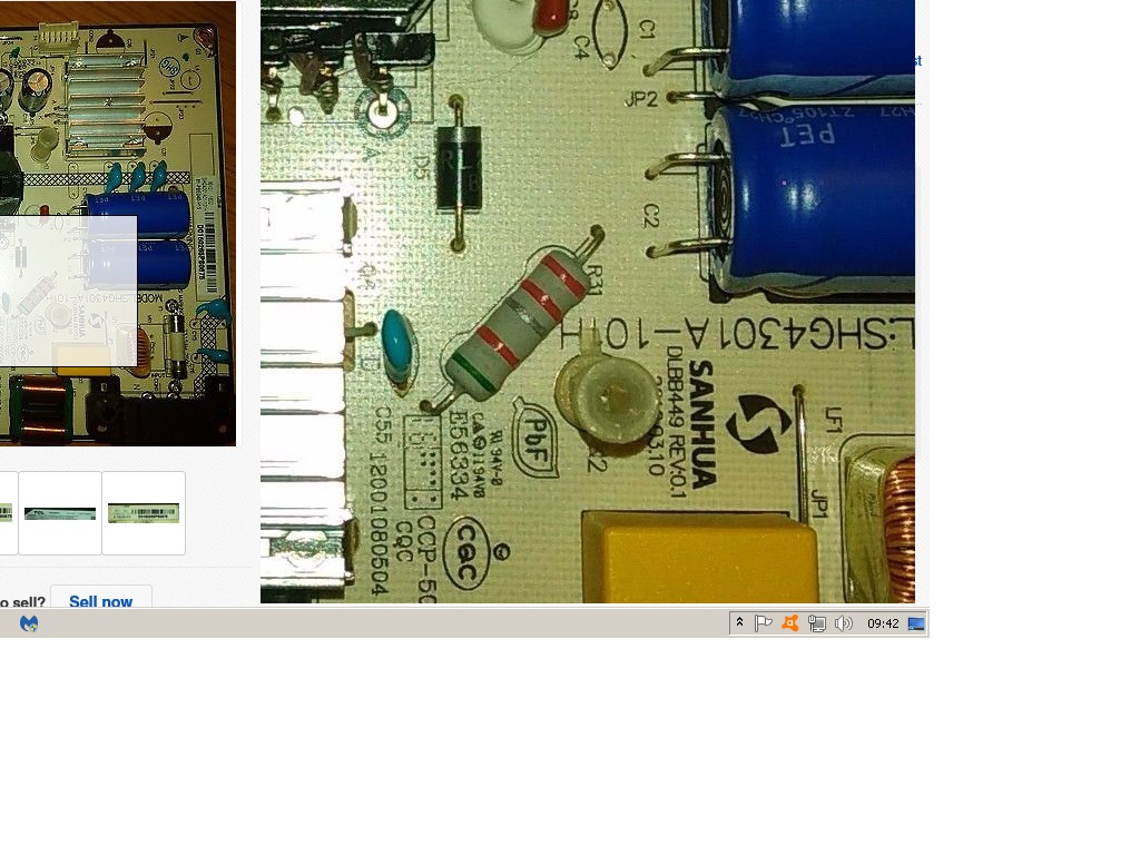

    Witam dostałem w/w tv do naprawy po burzy został uszkodzony bezpiecznik ,tranzystor Q4 , i spalony rezystor R31 i właśnie w nim problem sam nie wiem jak go rozszyfrować najlepiej jakby ktoś posiadał schemat albo płytę zasilacza i podał jego wartość
    rezystor ma kolory zielony czerwony (srebrny albo szary) czerwony czerwony albo w drugą stronę sam nie wiem bo paski są idealnie rozmieszczone
    Zasilacz SHG4301A-101H ( DLBB449 ) rev.2

    SM nie mogę znaleźć ale może fot. pomoże: Wartość rezystora R31 w zasilaczu SHG4301A-101H po burzy w TV 40FB5406

    Dzięki za odpowiedź R31 = 0.22 ohm 2W to mi się udało dowiedzieć zamiast bezpiecznika dałem żarówkę 40W i nadal zasilacz nie wstaje przynajmniej nic nie wybucha ;P

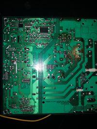

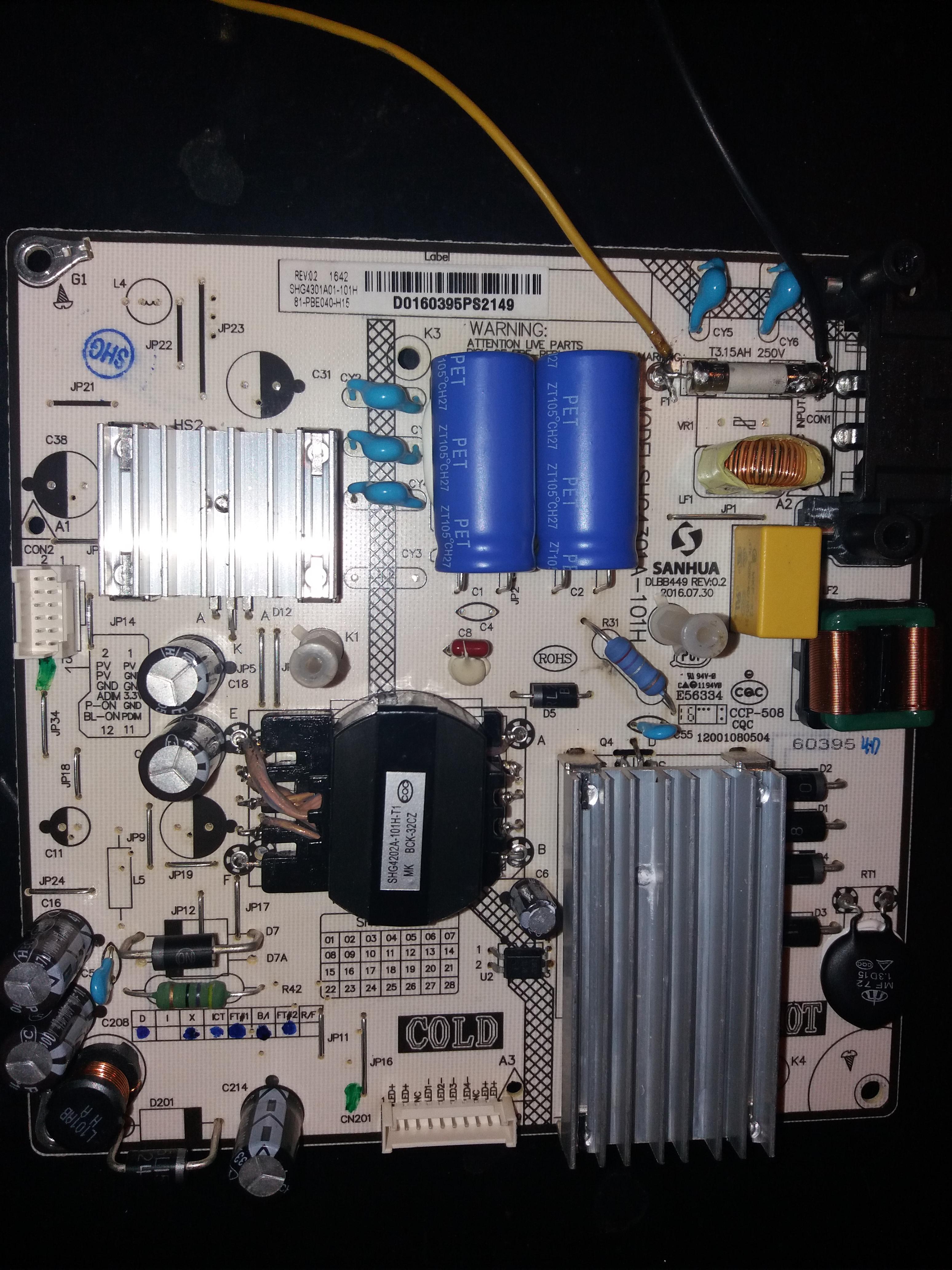

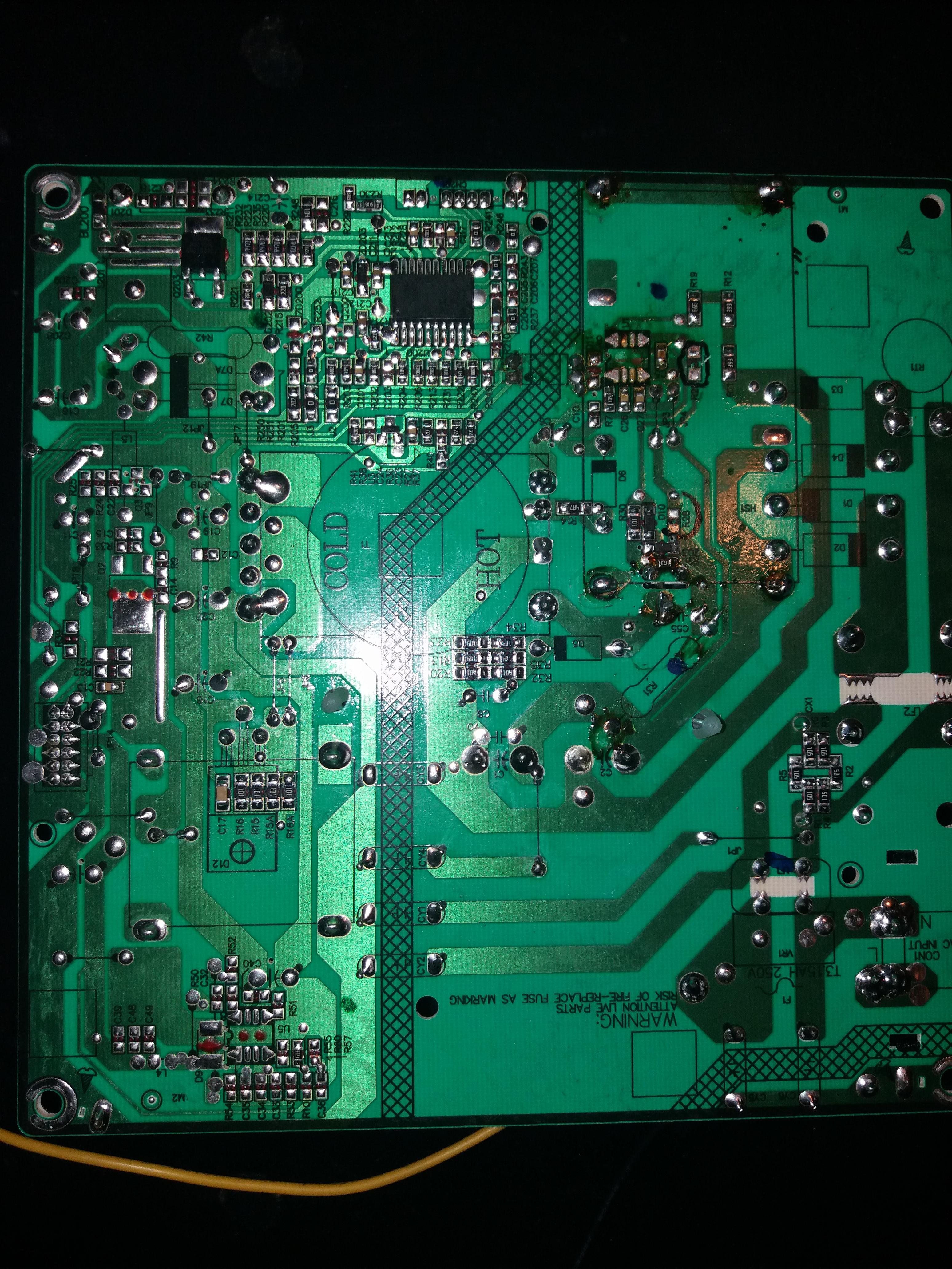

    A jest w ogóle napięcie na stby ? Daj foty z dwóch stron PCB.

    Zauważyłem że spalony jest też scalak ( zwarcie ) U1 jest to scalak H2670A oraz oporniki /R21 /R28

    Sprawa się powoli wyjaśnia :D Posprawdzaj wszystkie elementy w obrysie radiatora od strony ścieżek - nie wygląda to za dobrze. A w ogóle co tam siedzi pod tym radiatorem? Dobrze podałeś symbol tego scalaka?

    Ok dzięki za zainteresowanie ale sprawa już nie aktualna znalazłem na allegro nowy za 200+ z uszkodzoną matrycą podmienię tylko płytki wiem że to droga na skróty ale takie burzowe przypadki są ciężkie do naprawy a pod jednym radiatorem podwójna dioda a drugim n-mossfet na 600V temat zamykam dzięki
