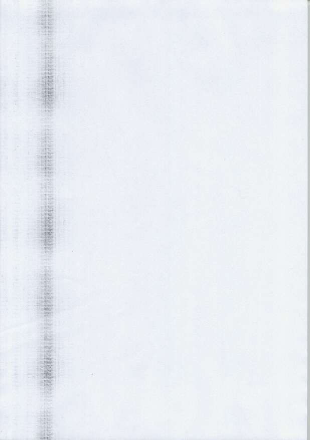

    Z sespołu bębna wysypałem zużyty toner - maszyna zrobiła 8000 kopii - trochę to dziwne, ale robi taki pasek szerokości centymetra( w kształcie jodełki czy bieżnika opony) - listwa czyszcząca bęben jest ok. To wygląda na wywoływanie. Przestała stukać, bo lżej się obraca bęben, po wysypaniu zużytego toneru. W oryginale kupuje się sam bęben czy ten cartridge cały zintegrowany z wywoływaniem? Instalacja powiodła się prawie rok temu, ale trochę mało zrobił ten moduł, klient trochę zawalił, gdyż nie było ani jednego przeglądu od kupna.

    witam
    Umnie sytuacja wygląda podobnie, czyli instalacja około 1-1,5 roku temu i tylko raz byłem przyniej jak nasypali do niej toneru od NP1010.
    O ile pamiętam bęben ze śmietnikiem rozdziela się od wywoływaczki i właśnie ten element się wymienia.
    A jeśli chodzi o jodełkę to jak na wałku magnetycznym nie nagromadził się toner w tym miejscu to może już się skończył bęben i efekt jest taki sam jak w ir1600. Czy ta jodełka powstaje na skraju bębna??
    Rozłącz bęben od wywoływaczki i sprawdz wałek magnetyczny jak będzie równomiernie pokryty tonerem bez podobnego śladu jak na kopiach to najprawdopodobnie do wymiany bęben. A może jest na bębnie jakiś syf lub jest zarysowamy?

    zatrzymaj kartkę pod bębnem i sprawdź czy jodełka jest już na kopi, jak nie to może coś się przylepiło do foli utrwalacza.

    Utrwalanie jest ok. To się dzieje na bębnie, listwa to czyści, wywoływaczka na oko jest ok. Wyczyściłem listwę i lepiej nakłada toner na wałek magnetyczny, ale bęben nie wygląda dobrze - wygląda jak w kserokopiarce canon 1010 z przebiegiem 50.000 kopii a ten ma zaledwie 8000 - coś słabe są. Wymieniam bęben jutro i poinformuję o efektach. Dołączam skan kopii.

    Po wymianie bębna śmiga jak nowa. Dziwne - bęben wymieniony po 8000 kopii. Jak tak każdy zrobi tylko 8000 to klientka się załamie. Powinien zrobić minimum 20.000 kopii. Jest różnica. Nieprawdaż?

    sprawdz w trybie uzytkownika / gwiazka poziom 6 conter /
    wnioski: ir 1210
    - moze 2-3 bebny na 10 szt. dozywaja do konca swojego zywota czyli 30000 kopii
    - tzw. jodelka to najczesciej co sie pojawia na kopiach co moze troche rozjasniac nasycenie kopi ale to jest na krotka mete
    - modol utrwalania koszmar w montazu i demontazu / lubi sie tam zacinac, folia tez ma sklonosci od obklejania sie tonerem
