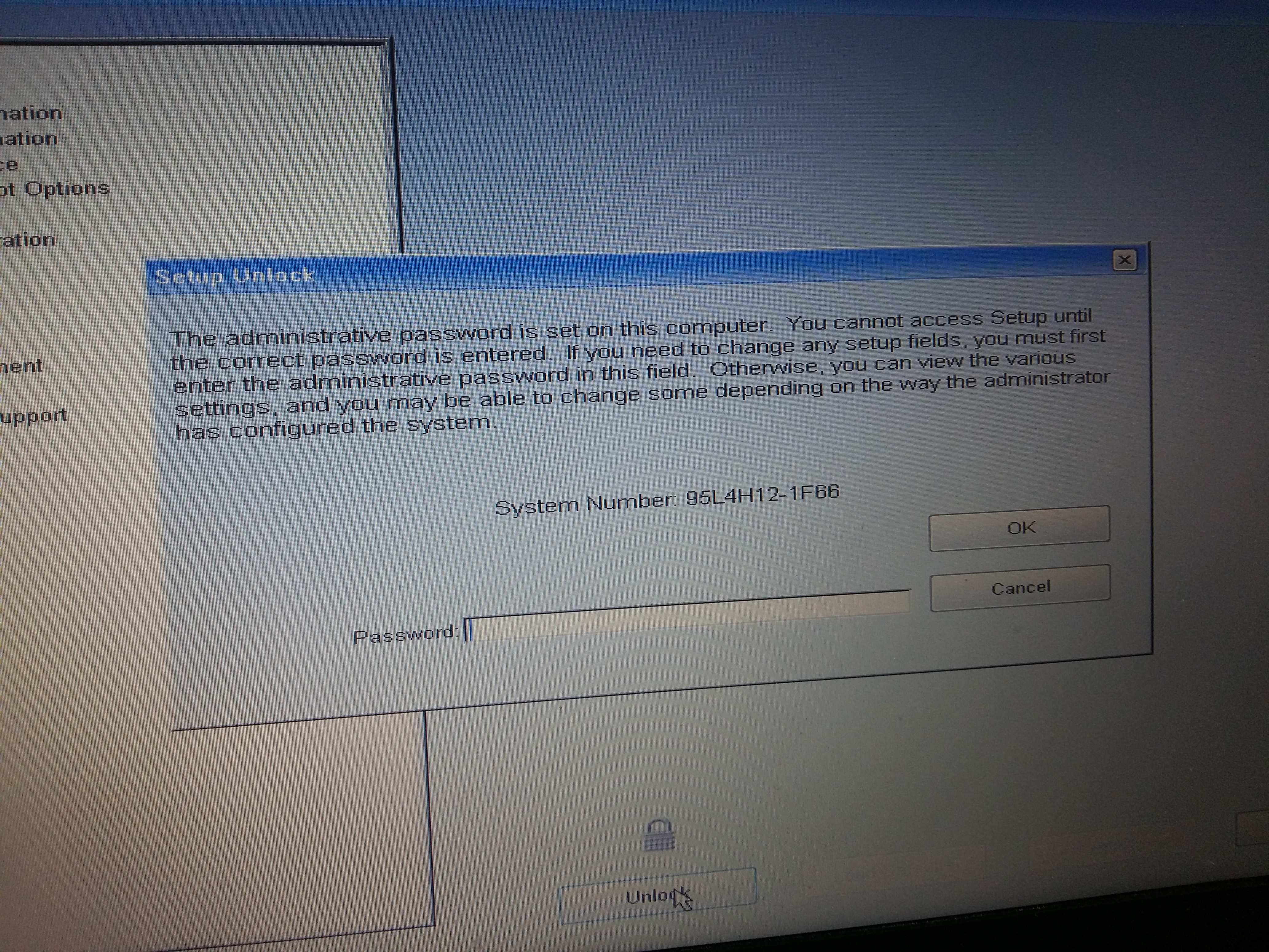

    Laptop to Latitude E5440.
    Problem jest taki, że muszę przeinstalować system. Żeby to zrobić muszę ustawić bootowanie na płytę, a żeby to zrobić muszę wejść do BIOSu. Ten jest zabezpieczony hasłem i muszę albo inaczej zmienić bootowanie albo mieć dostęp do BIOSu. Próbowałem wyciągnąć bateryjkę i zresetować, ale zamiast standardowego ekranu z ustawieniami, w dole jest opcja "Unlock" i potrzebuję hasła, którego zapomniałem. Jak zmienić tą kolejność bez dostępu lub usunąć hasło BIOSu, skoro jest reset nie działa?

    Hej. Gdy wpiszesz kilkakrotnie błędne hasło, powinien Ci się pojawić komunikat blokady wraz oraz jakiś nr. Zacytuj go tu.
  • #6 16494980
    Special525525
    Poziom 24  
    Posty: 1062
    Pomógł: 10
    Ocena: 38
    To też próbowałem, ale w tym oknie inni mają tylko enter password i im się pokazuje jakiś kod, u mnie to wygląda całkowicie inaczej, zaraz wstawię zdjęcie.

    Do niektórych wersji Della są gdzieś chyba generatory kodów na podstawie numeru seryjnego (generuje kody serwisowe), ale w niektórych podobno tylko kontakt z Dell i jakaś opłata. W kilku modelach Lenovo trzeba odczytać pamięć i dopiero wyciągnąć kod. Sprawdzałeś, czy nie ma dodatkowo gdzieś zworki którą należy zewrzeć na krótko po odłączeniu baterii . Czasami trzeba baterię odłączyć na dłużej 15min-1h.

    Podobno gdzieś w laptopach jest jakaś osobna pamięć na hasło do BIOSu, żeby je zabezpieczyć w razie kradzieży. Ale nie wiem gdzie ona w tym jest, ani tym bardziej jak ją odłączyć. Bateryjka nic nie zmienia, bo BIOS faktycznie się resetuje, ale hasło dalej jest wymagne.

    Pech, generatory nie czytają tej wersji :( (1F66). Tak stosuje się dodatkowy układ w którym zapisane jest hasło. Spróbuj odłączyć baterie i uruchomić go bez czasami bez baterii widzi błąd i wchodzi sam do biosu.

    Nie o to chodzi, że zmieniłeś hasło, większość producentów laptopów zostawia sobie furtkę na właśnie taką ewentualność :), są to hasła serwisowe generowane na podstawie numeru seryjnego, numeru serwisowego lub innych tagów z laptopa. Czasami są dostępne generatory a czasami trzeba skontaktować się z producentem i zapłacić za hasło :(. Podobnie jak w samochodzie z kodem do radia jak zgubisz producent Ci poda, ale... :) za odpłatą.
    Twój kod(tag) do generowania hasła to 95L4H12-1F66
