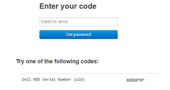

    Po wpisaniu hasła w BIOS-pw wyskoczyło mi tylko coś takiego:
    Zrzut ekranu strony z polem do wpisania kodu oraz listą sugerowanych kodów do odblokowania hasła BIOS.
    Podane hasło oczywiście nie działa, próbowałem zatwierdzać zarówno Ctrl + Enter, jak i sam Enter, nic tutaj niestety nie działa.

    To hasło wygenerowane na stronie jest do dysku, system nie generuje hasła do BIOS po wpisaniu tych danych, które podałeś.

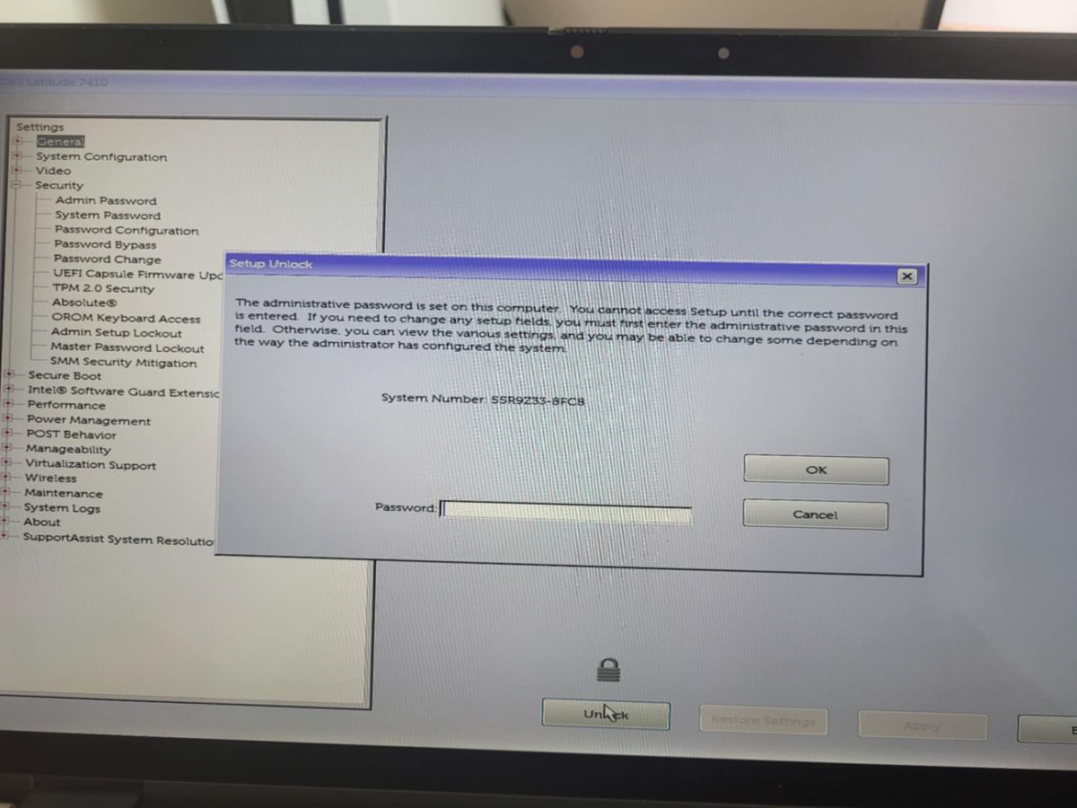

    Po wyjęciu dysku pokazuje niestety ten sam kod:
    Ekran laptopa Dell Latitude 7410 z otwartym BIOS-em, okno żądania hasła administratora o numerze systemu 5SR9Z3J-8FCB.

    To niestety widocznie na tej stronie nie ma algorytmu do zdekodowania tego systemu.

    Skoro jest to świeżo zakupiony laptop to reklamuj u sprzedawcy, chyba że zakupiłeś go w obniżonej z tego powodu cenie, albo rób zwrot. Generatory nie działają aktualnie na suffix -8FC8. Hasło można ściągnąć przez zgranie wsadu BIOS programatorem z płyty, edycję tego wsadu i wgranie programatorem zmodyfikowanego wsadu.
