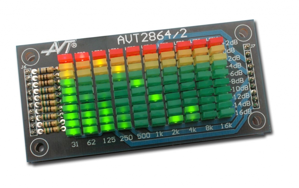

    Jako iż oprócz elektroniki zajmuję się muzyką, wpadłem na pomysł zbudowania następującego urządzenia (nie miałem lepszej nazwy): ze źródła sygnału (wzm. mikrofonowy bądź odtwarzacz CD) szedłby on na filtry środkowoprzepustowe zestrojone na częstotliwości dźwięków (C, D, E, F, G, A, H, C itd.). Na ich końcach byłyby diody LED; w załączniku jest o co mi chodzi. Działałoby to tak, że po zagraniu np. dźwięku D zapalałaby się dioda przy filtrze D, po dźwięku F przy filtrze F itd. (przy czym może dojść do sytuacji, że będzie grane kilka[naście] dźwięków na raz).
    Mam co do ów "dekodera" kilka pytań:
    1) Lepsze byłyby filtry RC czy LC? Którego rzędu musiałyby być ("klasyczne" mają za mało stromą charakterystykę)?
    2) Czy można bezpośrednio podłączyć diodę na wyjście takiego filtru?
    3) Czy taka konstrukcja ma szansę poprawnie działać?
    Z góry dziękuję za odpowiedzi i pozdrawiam.

    Jak na filtrach RC/LC uzyskać stabilne rozróżnianie częstotliwości :
    C 65,406392
    Cis 69,295658
    D 73,416193
    Dis 77,781747
    E 82,406890
    F 87,307059
    Fis 92,498607
    G 97,998860
    Gis 103,826175
    A 110,000001
    Ais 116,540942
    B 123,470
    A to tylko jedna oktawa .
    Jeżeli źródłem będzie tylko instrument można próbować (powodzenia życzę ).
    CD jako źródło to nie tylko instrument ale także akompaniament, wokal (harmoniczne .....) .
    Moim zdaniem tylko analizator widma na komputerze -ale to też nie będzie łatwe .

    Najpierw sprawdź sobie jaką selektywność (stromość zbocza) można uzyskać na takim filtrze. W praktyce wygląda to tak że będzie dioda świeciła na konkretny dźwięk i pół oktawy w każdą stronę a przy kilku dźwiękach wszystko od początku do końca.
    http://www.changpuak.ch/electronics/Simple_Bandpass.php Może tak?
    LC na częstotliwości akustyczne wymagają dużych pojemności i indukcyjności, a te zajmują sporo miejsca, dlatego nie jest to popularne rozwiązanie. W filtrach pasywnych RC nie uzyskasz odpowiedniej stromości charakterystyki.
    Zostały filtry aktywne i cyfrowe. Cyfrowo łatwiej, komputer PC poradzi sobie z policzeniem FFT nawet dla kilku tysięcy częstotliwości.
    Analogowo będzie trudne, możesz spróbować zrobić fitr aktywny o dobroci ok 10 (stosunek częstotliwości środkowej do pasma)
    Link
    Takie filtry są wrażliwe na odchyłki wartości elementów, może być potrzebne dostrajanie.
    Na wyjściu filtru aktywnego, od biedy, dało by się podłączyć LED-a z rezystorem.
