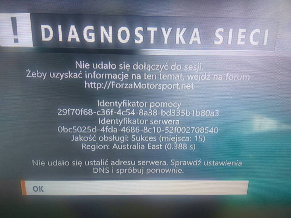

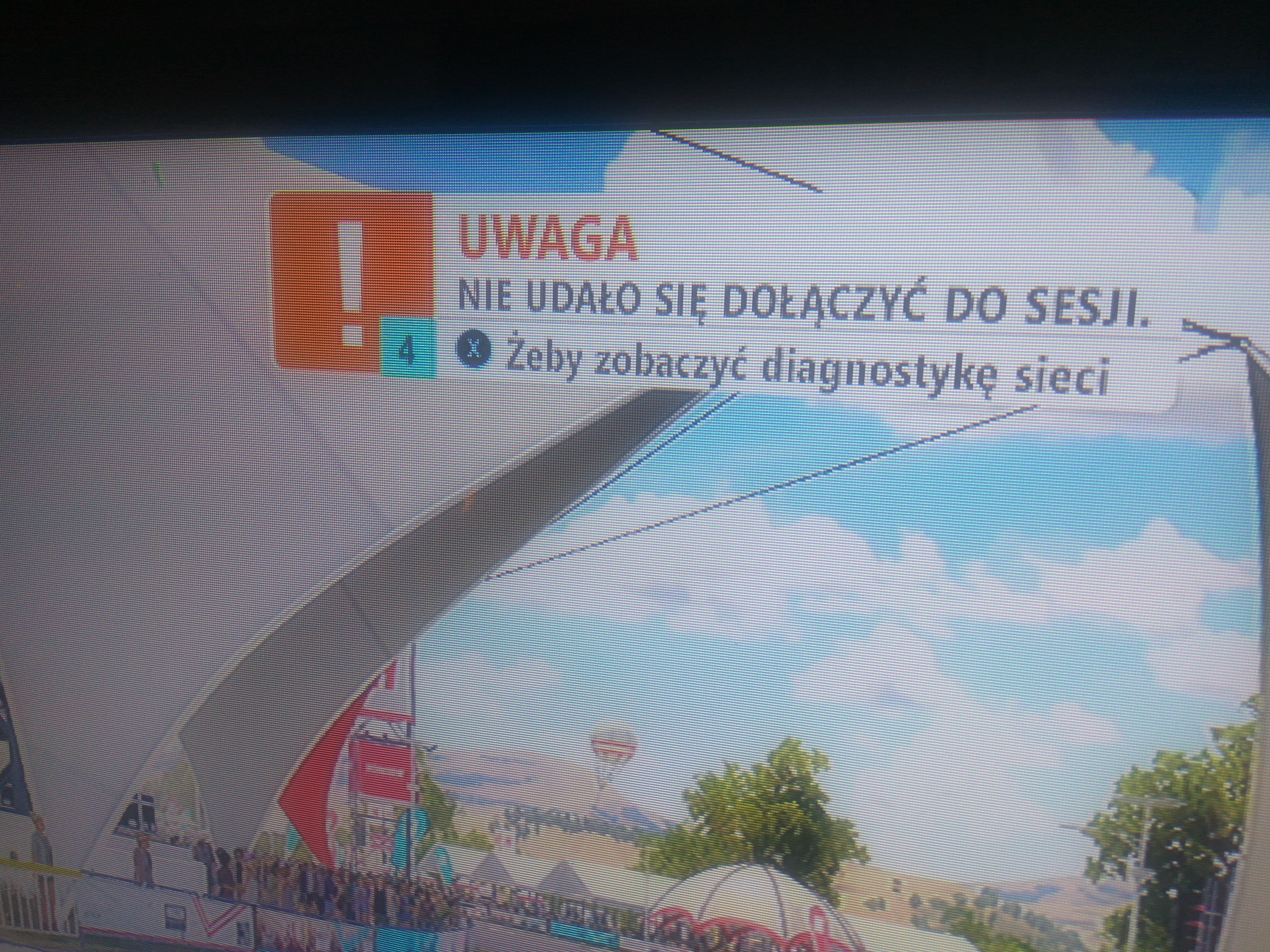

    Nie działa mi tryb online w grze Forza Horizon 3.
    Nie mam już żadnych pomysłów. Szukam wszystko co sie da w necie od 2 dni, a rozwiązania nadal nie znalazłem.
    Wyszukuje mi sesje, ale nie mogę do nich dołączyć.
    Pojawia się komunikat tak jak na zdjęciu.
    Router to #xiaomi mi wifi.
    Konsola to xbox one s.
    Sprawdzałem i póki co nadal sobie nie moge poradzić z tym problemem:
    NAT jest otwarty
    Zmiana DNS na konsoli, potem także na routerze
    Dodania konsoli do DMZ także
    Wyłączanie nPnP
    Restart routera, konsoli, odłączanie od prądu na kilka minut
    Czyszczenie pamięci cache xboxa
    Proszę o pomoc, brak mi pomysłów

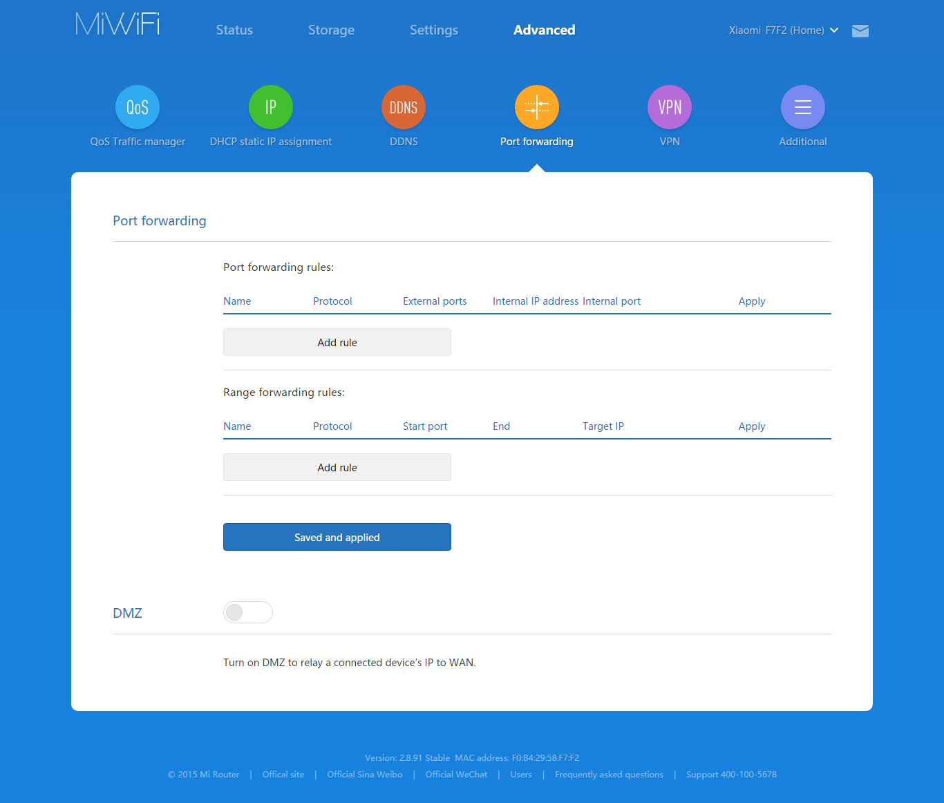

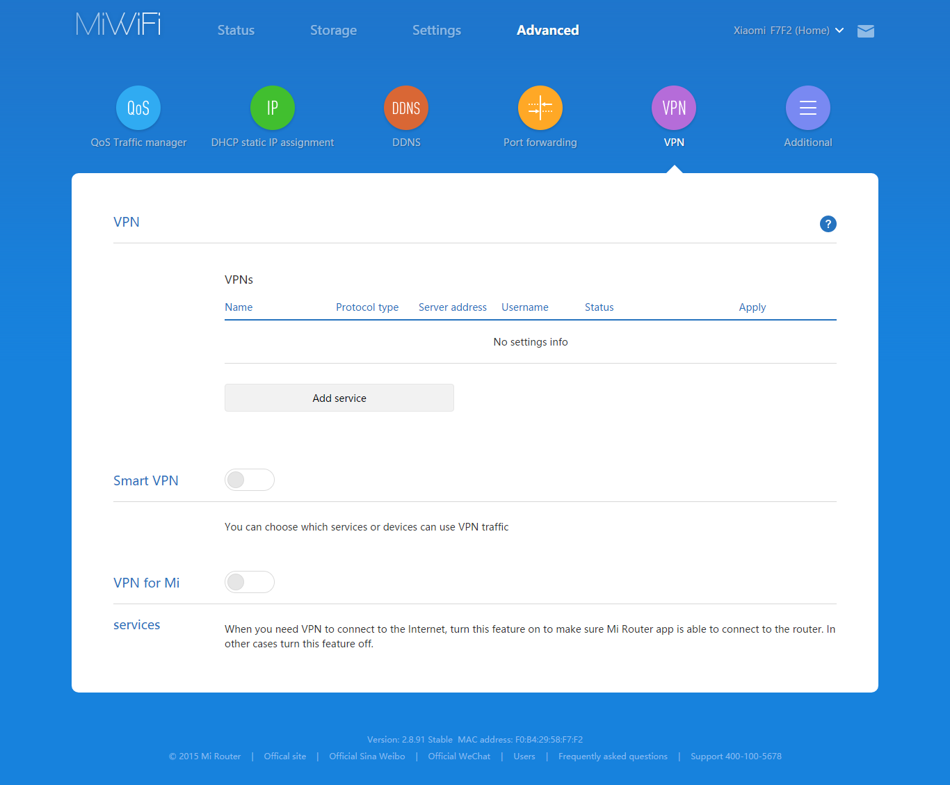

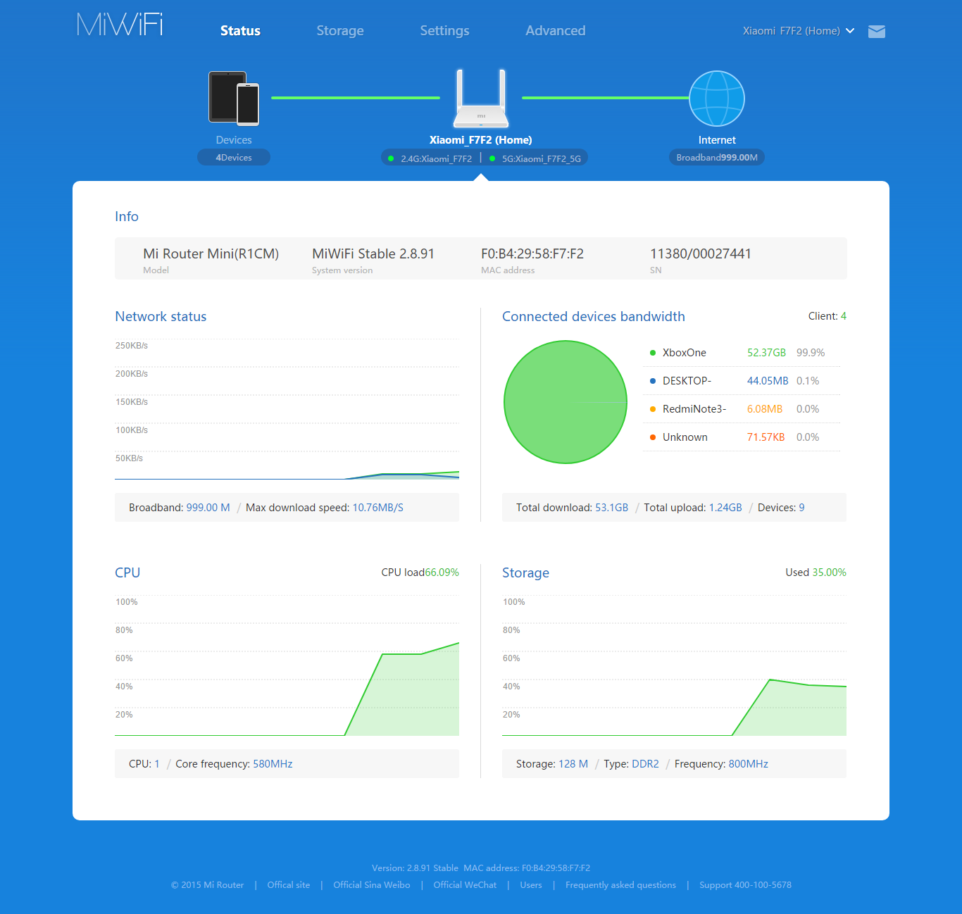

    Ustawienia mojego routera
    Usunąłem te porty, jest tak jak było domyślnie. Co zmienić?

    1. Czy "Przetestuj połączenie dla wielu graczy." w ustawieniach sieci w konsoli zgłasza jakieś problemy?
    2. Spróbuj wyłączyć uPnP na routerze i przekierować te porty na konsolę:
    Port 88 (UDP)
    Port 3074 (UDP and TCP)
    Port 53 (UDP and TCP)
    Port 80 (TCP)
    Port 500 (UDP)
    UDP Port 3544 (UDP)
    UDP Port 4500 (UDP)

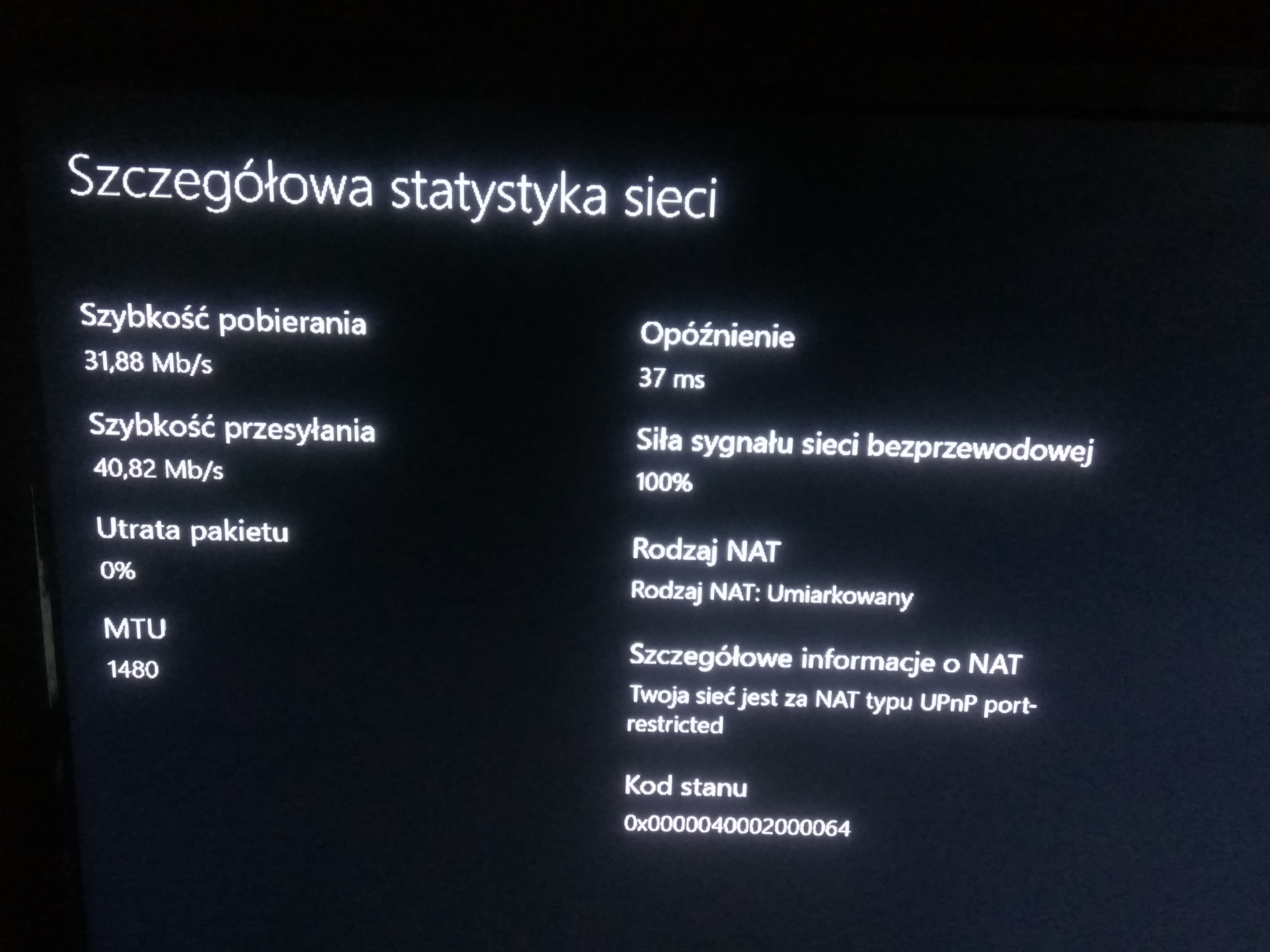

    A więc nie działa.
    Rozmawiam z konsultantem Microsoftu.
    Zalecił wyłączyć konsolę trzymająć przycisk 10sekund. Potem odłączenie od prądu na min 45s. Ponowne podłączenie do prądu, ale bezpośrednio do gniazdka bez dodatkowej ochrony przeciwprzepięciowej.
    Także nie pomogło :/
    Edit:
    Teraz NAT zmienił się na umiarkowany.
    Forza Horizon 3 na Xbox One S - brak połączenia online, router Xiaomi Mi WiFi

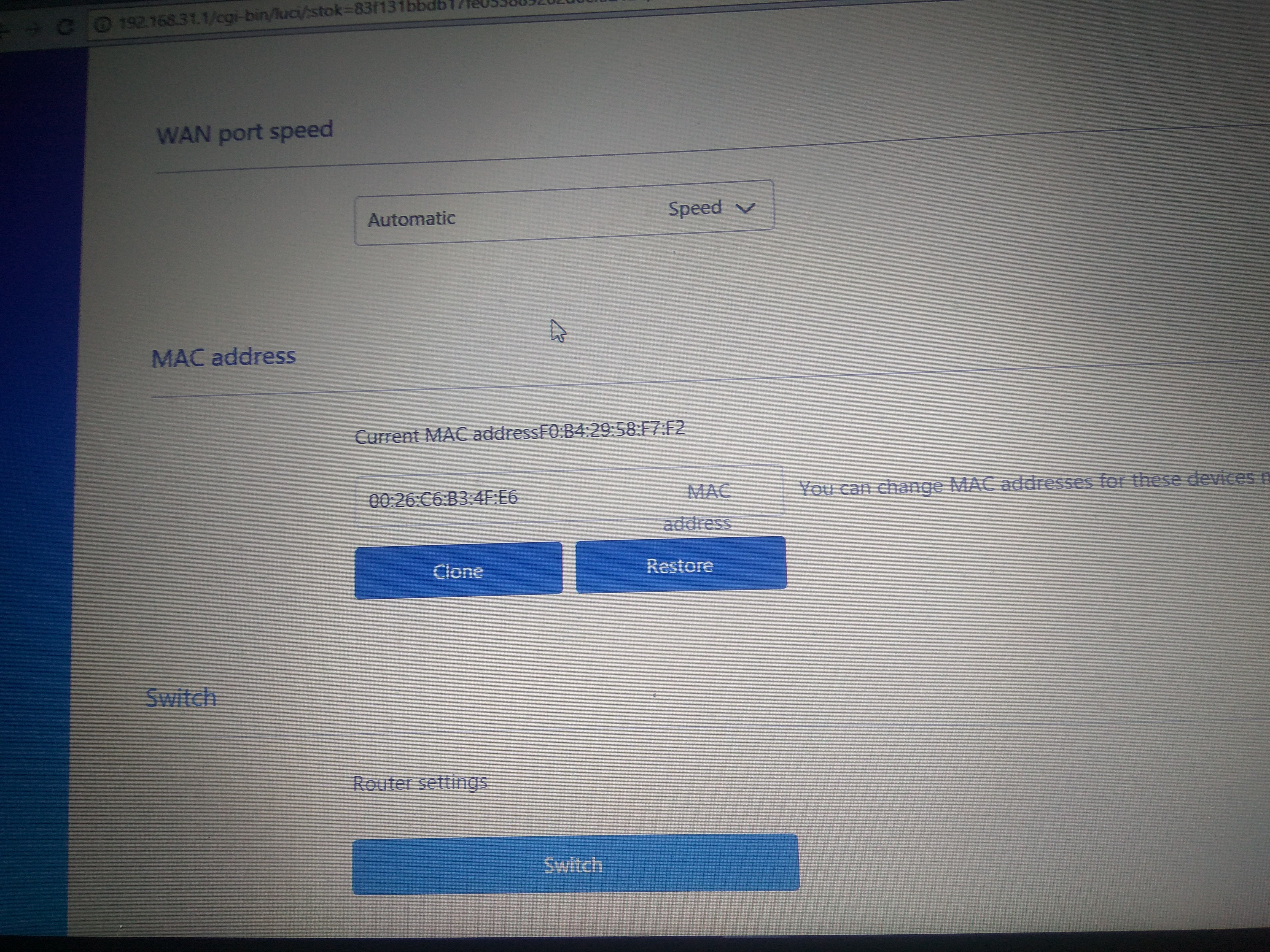

  • #11 16498922
    pitrala1
    Poziom 33  
    Posty: 2663
    Pomógł: 129
    Ocena: 111
    Ale musi ustawić taki sam MAC jak router wysyła.
    MAC musi być ten sam co teraz ma konsola czy ten co jest bezpośrednio na routerze?
    @Epic @pitrala
    Ok, podłączyłem najpierw
    Kabel do routera i konsoli, od Internatu wpięty w router
    Nie działało, zmieniłem DNS, to samo.
    Podłączyłem bezpośrednio kabel od Internetu do xboxa
    Zmieniłem MAC na ten bezpośrednio z routera, Internet działa, online w Forzie nie.
    Zmieniłem DNS, to samo
    Po podłączeniu bezpośrednio kabla od Internetu do xboxa wygląda tak:
    Nie, nawet jeżeli operator stosuje filtrowanie MAC to tylko dla urządzenia bezpośrednio wpiętego do sieci. Sieć wewnętrzna, go nie interesuje

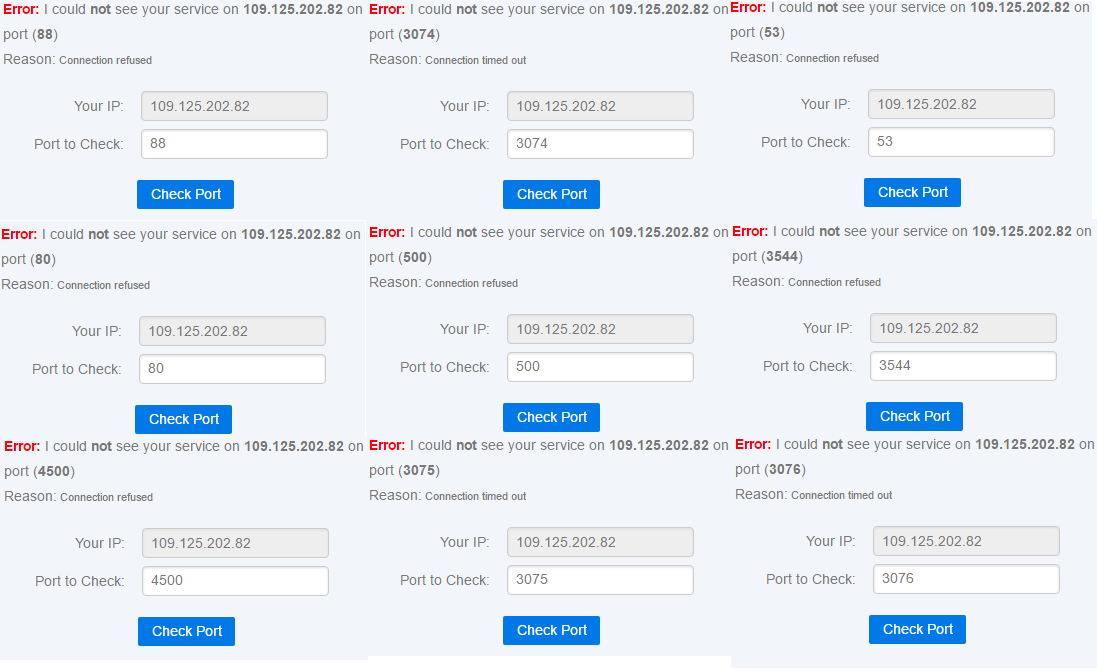

    Epic napisał:
    Możesz je posprawdzać na tej stronce: http://canyouseeme.org/, ale raczej niezobowiązująco, bo nie jestem jeszcze pewien poprawnego działania tego serwisu.
    Oto co wyszło:

    Dzwoniłem, skontaktuje się z administratorem sieci i da odpowiedź.
    Oni nie mogą tego zrobić.
    Czy te porty nie są w jakiś sposób zagrożeniem dla mnie?
    Da się odblokować je tylko na IP xboxa?
    Porty, które podałem:
    Port 88
    Port 3074
    Port 53
    Port 80
    Port 500
    Port 3544
    Port 4500
    Port 3075
    Port 3076
    Potwierdzili, że są zablokowane?
    Zagrożenie zawsze jest. Ale blokowanie wszystkich portów po stronie operatora jest raczej iluzorycznym zabezpieczeniem.
    Oni mogą je odblokować, to dla jakiego urządzenia mają być odblokowane ustawiasz u Siebie na routerze.

    @Epic @pitrala1 Ok, problem rozwiązany. Razem z administratorem sieci doszliśmy do rozwiązania problemu.
    Winny był port 1026
    Dzięki za pomoc :)
    Poza tym blokują port 80 i 53 z uwagi na bezpieczeństwo użytkowników, ale one nie są potrzebne do tej gry.
