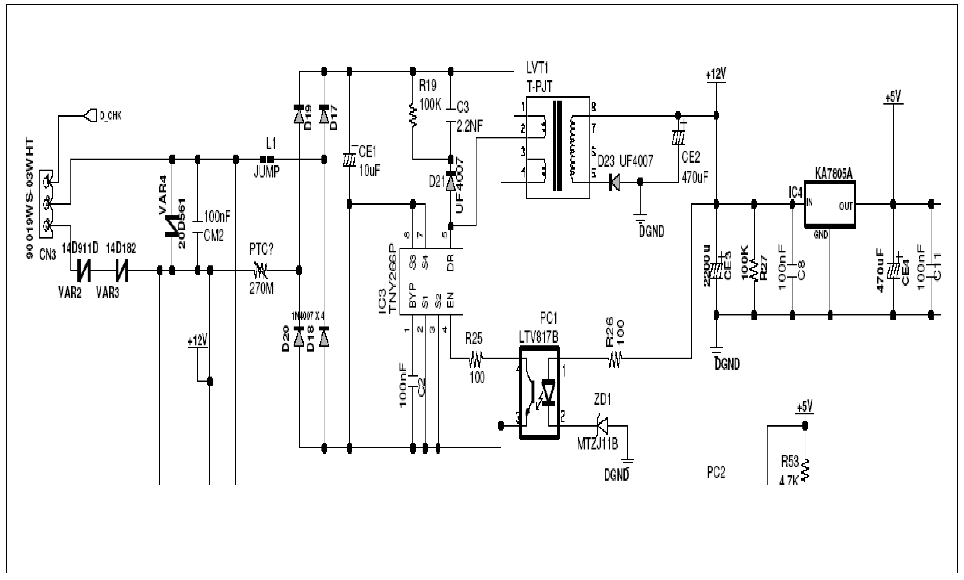

    Witam. Po naprawie modułu wymianie TNY266PN oraz kondensatorów 10µ/F450V, 2x470µF/25V i 470µF/16V. Na programatorze oznaczenie DC41-00049A jak można sprawdzić czy się załączy?

    Dla osób mających ten moduł na warsztacie i nie mających schematu tego tak awaryjnego zasilacza, podrzucam załącznik.
    • Pralka Samsung WF-F1062 - Jak uruchomić moduł bez pralki ch_07.gif (312.11 KB) Musisz być zalogowany, aby pobrać ten załącznik.

    Podłączenie do pralki nic nie zmieniło, nie można włączyć maszyny. Jedyny sposób uruchomienia tylko tak jak napisałem w poście wyżej, Wszystkie diody się świecą i brak sterowania funkcjami. Napięcia 12V, 5V w normie katastrofa.

    Naprawa przetwornicy nie powinna nic zmienić w układzie.Moduł powinien działać poprawnie i załączać się przyciskiem "povwer" (skorto są prawidłowe napięcia.
    Sprawdź czy przypadkiem przy naprawie zasilacza nie uszkodziłeś jakiejś ścieżki.

    Po naprawie kolejnego modułu tego typu, śmię stwierdzić iż w pełni sprawny moduł reaguje na przycisk POWER z tym że po pewnej chwili wyświetla błąd zapewne jest to związane z niepodłączeniem do modułu urządzeń peryferyjnych tej pralki. Po podłączeniu modułu do pralki po resecie poprzednich ustawień pralka działa.
