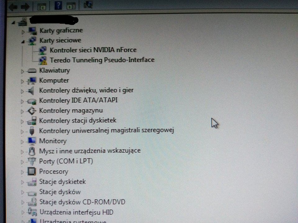

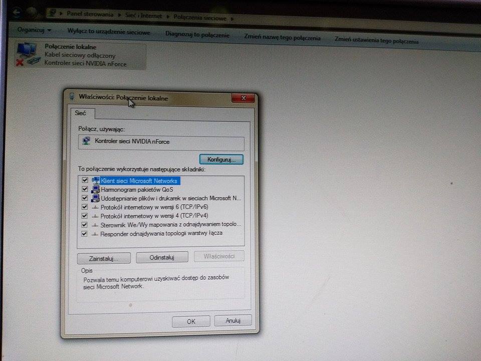

    Witam wszystkich,
    Na wstępie chcę powiedzieć, że jestem zielony, jeżeli chodzi o sprawy związane z siecią dlatego proszę wszystkich o tłumaczenie dość proste.
    Mój problem polega na tym, że jakiś czas temu zakupiłem nowy komputer, który podpiąłem pod stary ruter tworząc sieć przewodową. Następnie stworzyłem na laptopie który posiadałem już jakiś czas połączenie bezprzewodowe za pomocą WiFi, zresztą podobnie jak na Playstation. Problem pojawił się w momencie, kiedy stary komputer postanowiłem oddać w użytek młodszemu bratu, mianowicie chodzi o to, że nie potrafię przeskoczyć tego, że komputer upiera się przy tym, że jego połączenie lokalne jest przewodowe. W załączniku zdjęcie zrobione telefonem, wybaczcie, że nie przez SS'a ale śpieszy mi się troszkę.
    Próbowałem kilku rzeczy, które wyczytałem w internecie bądź obejrzałem jakieś poradniki ale to na nic. Proszę o pomoc.

    Sądzę, że:
    1. Masz wyłączone WiFi w BIOS
    2. masz wyłączone WiFi wyłacznikiem lub kombinacją klawiszy (czasami w niektórych sprzętach wyłączenie programowe WiFi powoduje znikanie ikonek z "Połączeń sieciowych")
    3. Nie masz zainstalowanych sterowników do WiFi

    Jeżeli chodzi o pytanie piterka-23 to szczerze mówiąc nie mam zielonego pojęcia. A jeżeli miałbym się odnieść do tego co napisał sanfran to udzieliłbyś może wskazówek jak to zweryfikować ?

    Sanfran, chodzi tylko o kartę sieciową, czy jeszcze coś jest godnego uwagi w tej materii ?

    Płyta główna to : Gigabyte GA-M615ME-52

    TUTAJ nic nie ma aby ta płyta posiadała kartę WiFi. Aby połączyć się z siecią WiFi musisz dokupić taką kartę na USB lub PCI
