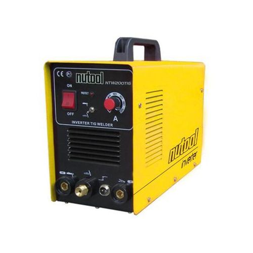

Dedra 200 /NTW200 wybija różnicowoprądowy przy spawaniu w trybie MMA
panstalin2 06 Cze 2017 07:52 3129 2
  • #1 16514633
    panstalin2
    Posty: 435
    Pomógł: 30
    Ocena: 215
    Dedra 200 /NTW200 .
    Problem jest taki że wyłącza bezpiecznik , wyłącznik przeciwporażeniowy, spawarka prawie nowa,
    W środku zauważyłem że przewód od jonizatora co jest nawinięty na dławik oparty był o obudowę.
    Spawarka wyłącza klientowi bezpiecznik , jak masę zapnie za ogrodzenie i spawać chce w trybie MMA.
    W środku czysto sucho ... Dedra 200 /NTW200 wybija różnicowoprądowy przy spawaniu w trybie MMA Dedra 200 /NTW200 wybija różnicowoprądowy przy spawaniu w trybie MMA
    Spawarka u mnie działa prawidłowo bo w warsztacie nie posiadam bezpiecznika różnicowoprądowego - co powiedzieć klientowi że ma źle dobrany bezpiecznik przeciwporażeniowy do chińskiej spawarki?

    panstalin2 napisał:
    Spawarka u mnie działa prawidłowo bo w warsztacie nie posiadam bezpiecznika różnicowo prądowego
    Prawdopodobnie źle podłączony przewód zasilający. Sprawdzić podłączenie przewodu, lub sprawdzić spawarkę w instalacji z zabezpieczeniem różnicowo prądowym.
  • #3 16516886
    panstalin2
    Posty: 435
    Pomógł: 30
    Ocena: 215
    Klient miał źle zmontowany przedłużacz .
