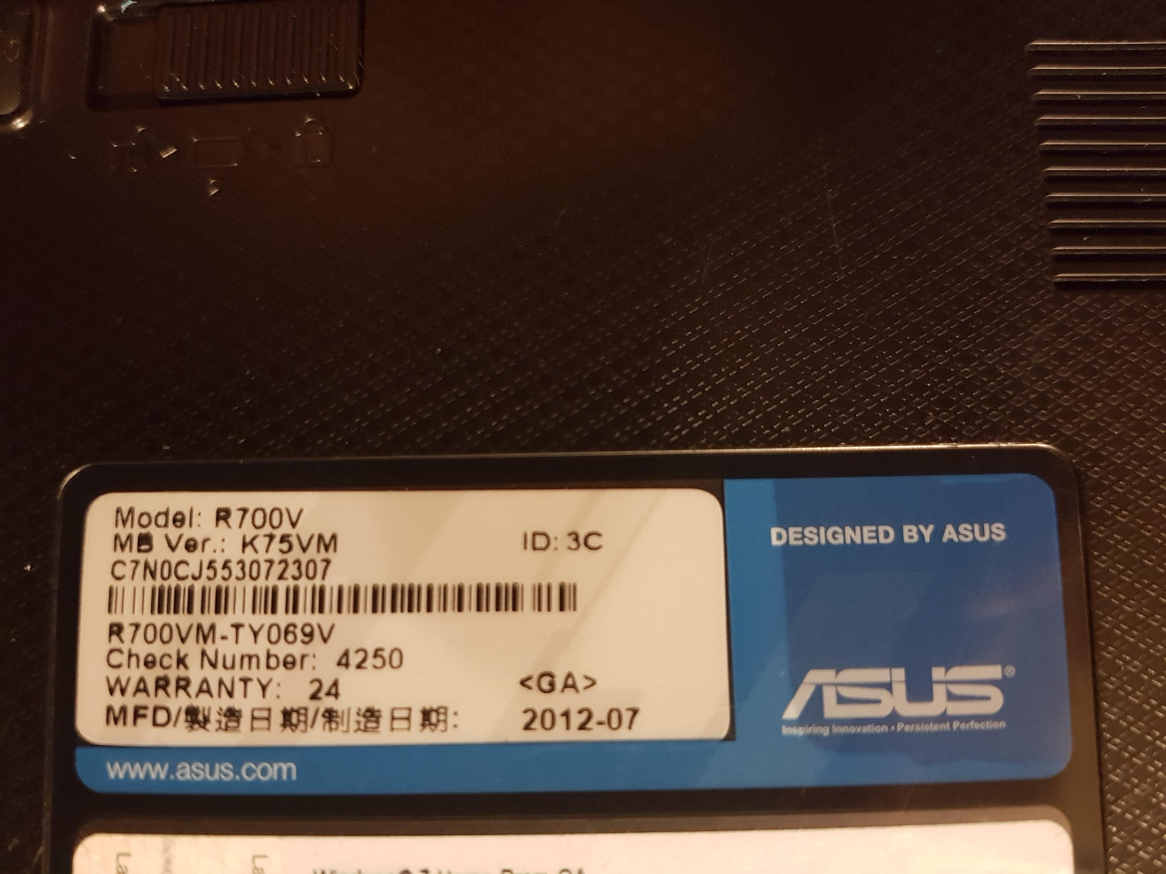

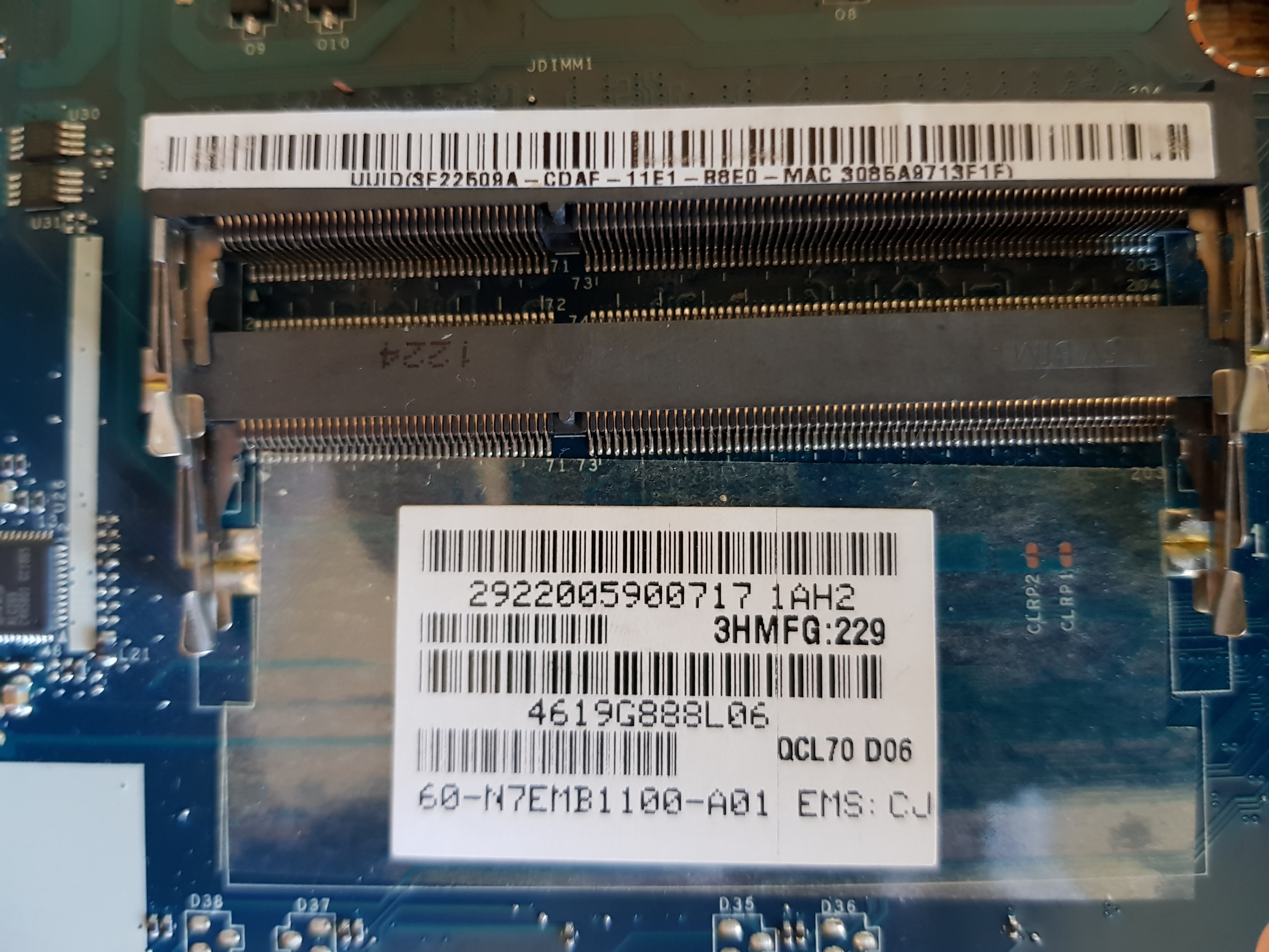

    Jest to ASUS K75VM rev 1A.
    Wyciągnąłem bateryjkę i uruchomiłem na kości ram 2GB(taką miałem najmniejszą dostępną) i praktycznie po 20-30sekund wskoczył mi okienko z BIOS'u. Chciałbym zaktualizować BIOS przez Start Easy Flash, tylko nie wiem skąd pobrać aktualizacje, poniżej przesyłam zdjęcia z biosu i płyty głównej.
    Co do wlutowania nowego układu BIOS, skąd mógłbym pobrać pewny wsad ?
