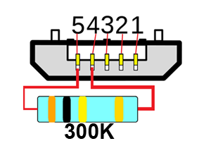

    Żeby wprowadzić w download mode potrzebny jest Home :D No chyba że z S5 działa wtyczka "JIG"

    Taka wtyczka wprowadza wyłączony telefon w downloadmode.
