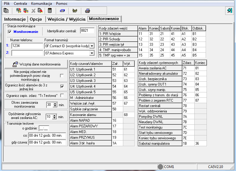

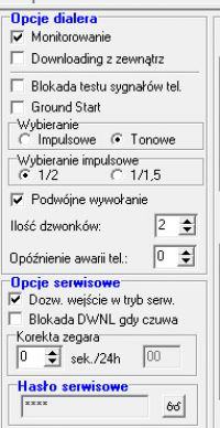

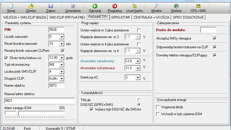

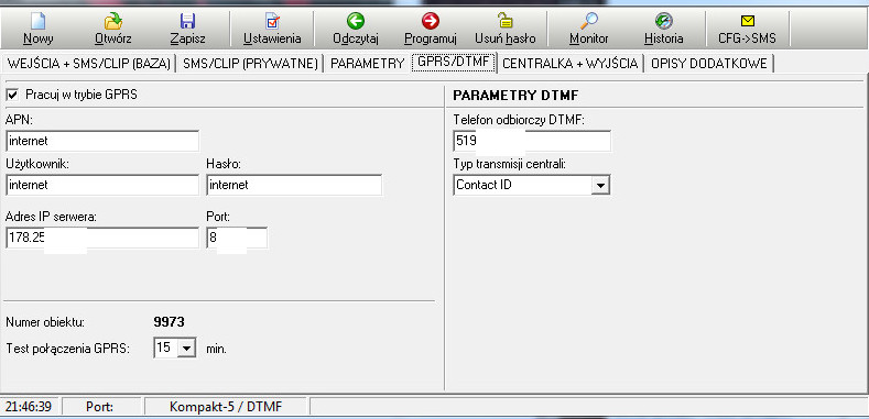

    Poniżej na screenach konfiguracja monitoringu z centrali CA-5 oraz modułu GSM Kompakt 5 DTMF.
    Problem jest taki, że nie ma transmisji danych do stacji monitoringu. Nie przychodzą żadne powiadomienia ani transmisje testowe.
    Awaria nadajnika GSM? Czy może coś źle zaprogramowane w centrali?
    (Zaciski centrali TIP oraz RING podłączone do zacisków PHONE modułu gsm).
    (Konfiguracja sieci APN w module GSM jest dobra, ponieważ została ściągnięta z innego nadajnika, który działa prawidłowo).

    Nie miałem tej wersji Kompakta w ręku i nie wiem, czy moja uwaga będzie pomocna (instrukcji też nie mogę znaleźć), ale widzę, że centralka łączy się z numerem 1234, a w nadajniku jest ustawiony inny numer (519xxxxxx)

    Konwersję monitoringu telefonicznego z dowolnej centrali na transmisję GPRS/SMS ma na przykład moduł satela GPRS-T1:
    https://www.satel.pl/pl/product/119/GPRS-T1,Konwerter-monitoringu-na-transmisje-GPRS-SMS
    Moduł KOMPAKT-5 nie ma możliwości takiej konwersji:
    http://www.tmlab.pl/index.php?sel=1
    Zacisków z centrali TIP oraz RING nie możesz podłączać do tego modułu - a podłączyłeś je pod gniazdo RJ12 służące do programowania tego modułu (RS232-USB)
    Jedynie co możesz zrobić to fizycznie podłączyć np wyjścia centrali np OUT 2 i 3 pod wejścia modułu Z1 i Z2 i tak zaprogramować centralę alarmową i moduł aby wysyłali zdarzenia o załączeniu i wyłączeniu systemu plus alarmie i końcu alarmu...

    Następny który tylko widział Satela. Otóż kompakt zwany mydelniczką miał możliwość podłączenia dialera, symulował stację i przesyłał dane za pomocą GPRS w pełnym formacie CiD.
