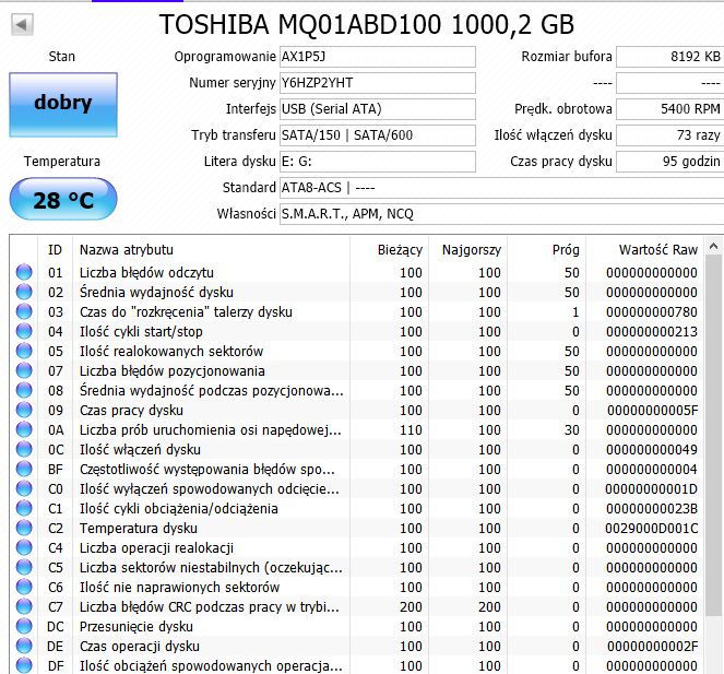

    Witam!
    problem j.w.
    dysk jest nowy - zaraz po zakupie laptopa został zamieniony na SSD, a ten działa jako dysk zewnętrzny (magazyn danych) niestety...dzisiaj po jego podłączeniu, wyświetlił się komunikat by go przeskanować - zrobiłem to, lecz w wyniku owego skanowana został usunięty jeden folder z danymi (ok. 15GB) :( czy istnieje mozliwość odzyskania tego folderu?
    Zaznaczam, że nic nie zapisywałem na tym dysku po skanowaniu.
    Załączam skan z CDI

    Oczywiście że zapisywałeś na tym dysku. Chkdsk zapisuje na dysku podczas skanowania. Jeżeli nie nadpisałeś plików to odzyskaj w DMDE lub testdisk. Jeżeli nie odzyska to spróbuj photorec ale zmieni nazwy plików i nie zachowa struktury katalogu.
    Jeżeli nie uda się odzyskać to znaczy że nadpisałeś i żadna siła nie odzyska plików.

    to teraz najpierw kopia posektorowa na inny dysk, a potem zabawa w odzyskiwanie
