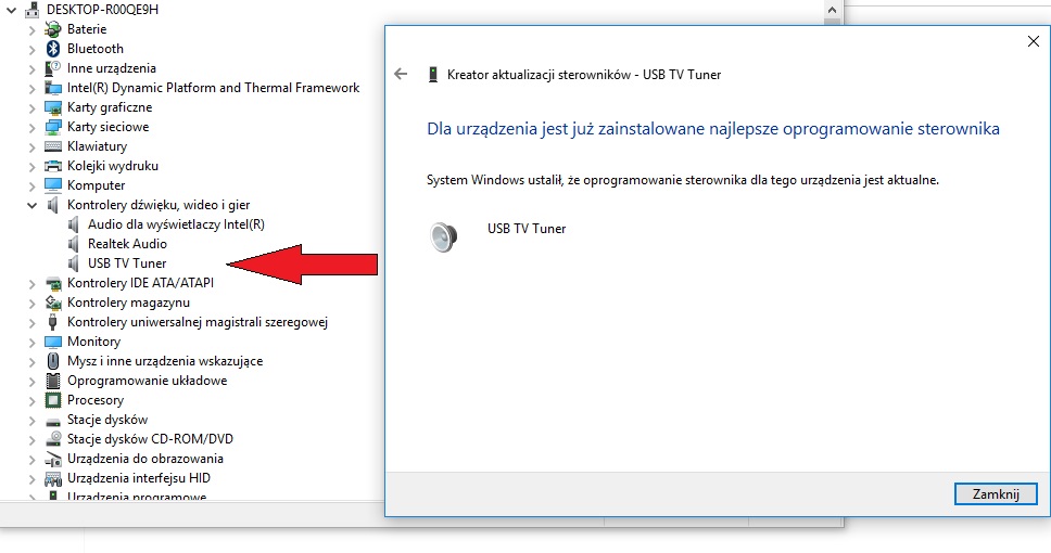

    Po podłączeniu całego zestawu, w ustawieniach karty Audio laptopa -> zakładka nagrywanie - nie ma dodatkowej opcji wybrania wejścia sygnału audio oprócz mikrofonu?
    Sterowniki dostarczone razem z tym grabberem zostały poprawnie zainstalowane?
    W Menadżerze Urządzeń nie ma sygnalizacji jakiś nieprawidłowości?

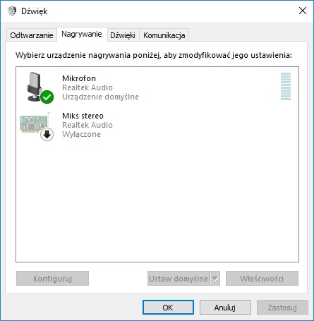

    A to kolega sprawdził?
    To jest bardzo istotne. Tam powinna być możliwość zmiany urządzenia nagrywającego dźwięk.
    W laptopach zwykle jest tam tylko mikrofon.

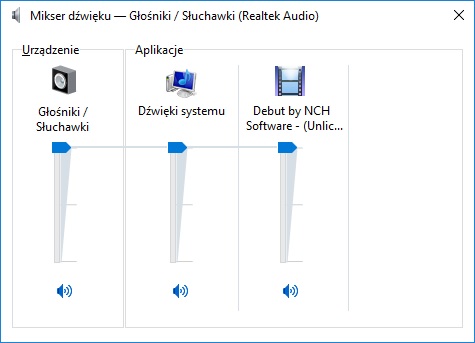

    Jak najbardziej. W regulacji głośności wszystko pozmieniane, zaktualizowane . Nie mam kompletnie pomysłu co i jak. Na zdjęciu nr 2 były zaznaczane wszystkie opcje.

    Foto 2: mikser stereo wyłączony. Włącz go.

    Został ten mikser włączony ale nadal nie mam dźwięku :(
