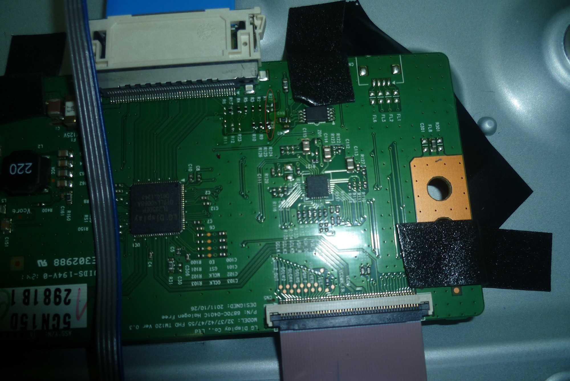

    Otrzymałem TV z drgającym obrazem .. diagnoza uszkodzony moduł T-con w tym przypadku 32/37/42/47/55 FHD TM120 ver 0.3 P/N 6870C-0401C.
    Kupiłem przez niedopatrzenie z identycznym oznaczeniem lecz niestety inne.
    Na moim jest dodatkowo małe (czynne) czteropinowe złącze CN3 na listwę.
    Obraz w TV oczywiście nie drga lecz jest odwrócony "do góry nogami".
    Użyłem procedury zmiany "option numbers" przy pomocy kodu 062598 i numeru z naklejki ( u mnie 411) niestety bez zmian.
    Jest jakaś szansa obrócić ten obraz na kupionym już T-con.

    Chciałbym wrócić do tematu i prosić bardziej doświadczonych kolegów o pomoc w odwróceniu obrazu w tym TV. Czy jest szansa wpisując inny numer matrycy lub przelutować pamięć z oryginalnego T-con do nowego jeśli oczywiście scalak o oznaczeniu U5 i symbolu T08 2116 to pamięć (nie znalazłem informacji).
    Załączam foto T-con:
    • PHILIPS 42PFL4307k/12 - wymiana T-con i odwrócony obraz. T-CON.jpg (706.8 KB) Musisz być zalogowany, aby pobrać ten załącznik.

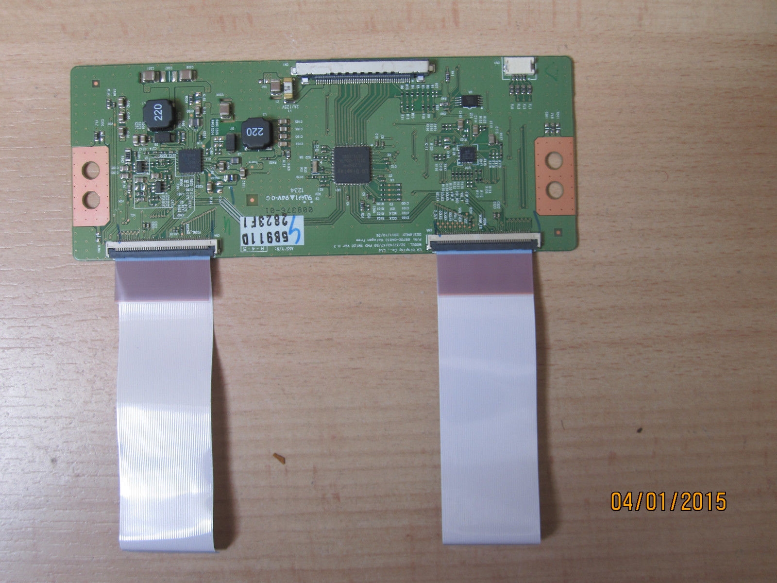

    opis pcb: 6870-0401C to "goła płytka"
    po zamontowaniu elementów, Eeprom , owego 4-pin. złazca z lewej strony przyjmuje w zalęzności opisy na "białym stickerze " pod określony model /seria modeli TV
    Ważny opis : na białym polu./ czasem biały sticker > pomiedzy złązcami matrycy
    ten opis akurat pod LG 42LS3450
    :?: Jaka matryca jest u Ciebie kol.?
    Np. opis pod Panasonic Link
    :idea: Twój T-con Link

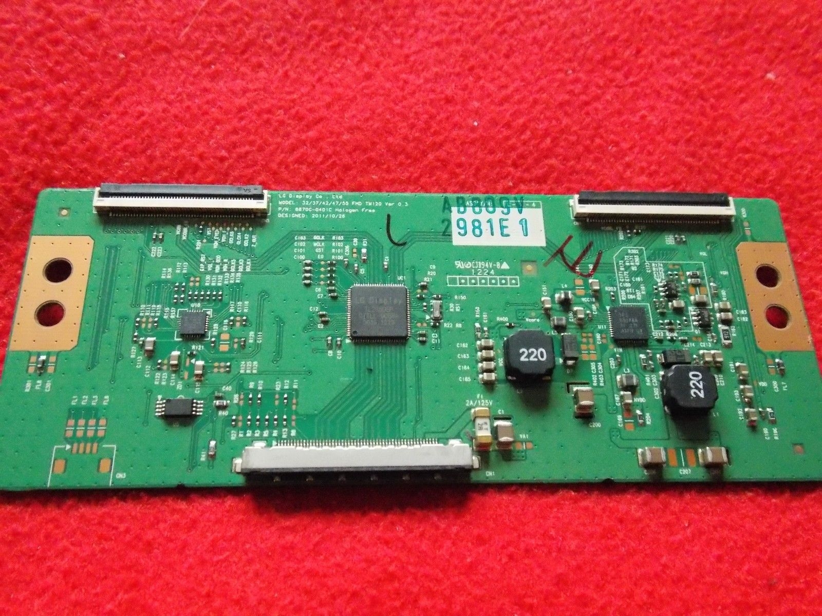

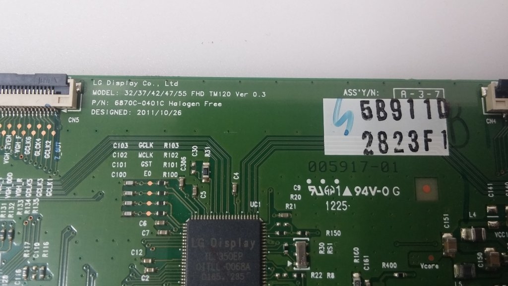

    Mój oryginalny uszkodzony T-con (bez pamięci) oraz tylna naklejka.
    Jutro podam typ matrycy chyba że można go odszyfrować z naklejki.
    • PHILIPS 42PFL4307k/12 - wymiana T-con i odwrócony obraz. Naklejka.jpg (1.29 MB) Musisz być zalogowany, aby pobrać ten załącznik.
    • PHILIPS 42PFL4307k/12 - wymiana T-con i odwrócony obraz. T-CON.jpg (1.47 MB) Musisz być zalogowany, aby pobrać ten załącznik.

    Identyco jak moje dwa ost. foto.

    lisek Matryca LG typ LC420EUE(SE)(F2)

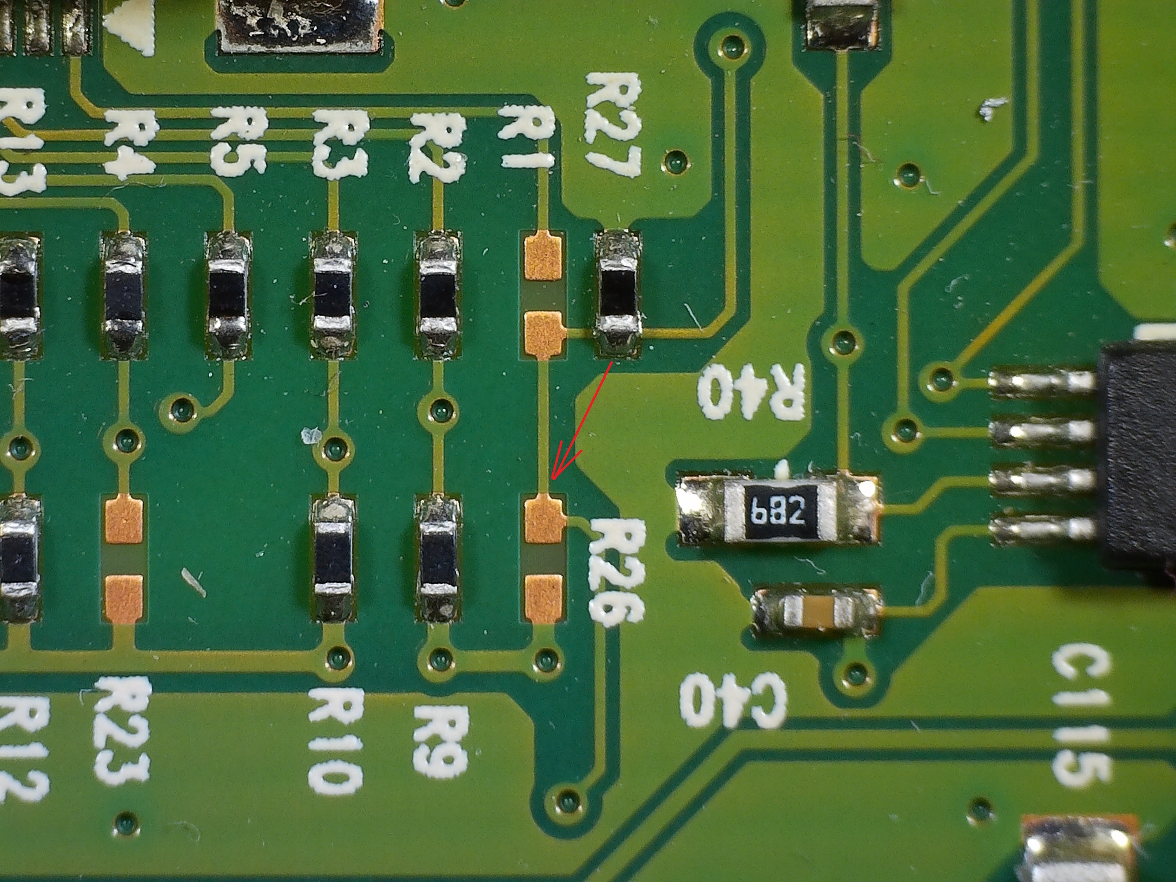

    Przestaw R27 1k z poł. jaki masz w położenie R26, powinno być ok
    p.s
    Złacze 4-pin (lewy_dół) to dla Dynamicz. podswietlenia tej matrycy

    Przełóż.
    Powinno być ok.
